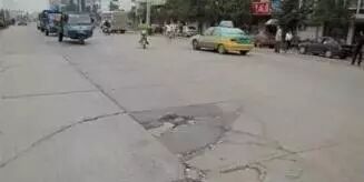

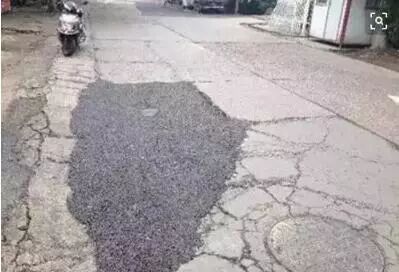

普通水泥混凝土用于路面及板块的修补主要缺陷在于新旧水泥混凝土结合强度低,强度发展缓慢,阻碍交通时间长。因此,一般交通要道路面及板块的修复不采用普通混凝土。
国内外研制开发了大量的路面及板块快速修补材料,下面给大家介绍下:
