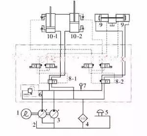

图1为一种开式液压系统的双缸驱动砼泵送系统的液压原理图。该泵为全液控砼泵,恒功率主油泵通过液动阀8-1、8-2向主油缸10-1、10-2和分配阀油缸9供油。主油缸插装阀和分配阀油缸分别发出信号控制液动阀换向,使主油缸和分配阀油缸的动作顺序相互协调,实现砼泵送循环,其中主油缸10双缸交替地吸-排砼实现砼的连续泵送。每次换向过程中砼流通常都会出现明显的流-断-流的现象,即通常所说的断流现象。
图:砼泵液压系统原理图
1-电动机;2-油箱;3-主油泵;4-回油滤油器;5-空气滤清器;6-溢流阀;7-压力表;8-液动阀9-分配阀油缸;10-主油缸
砼断流现象的原因有三个:
①当主油缸运行到接近行程终点时发出换向信号到换向油缸换向,进而主系统油路换向,主油缸10向相反方向运动,此过程至少需0.2s;
②砼被吸入砼缸的吸入效率通常只有85%~95%,不可避免地吸入一小段空气,这将是一小段空行程;
③换向时吸入砼缸的砼在向外输出时压力升高,有一定的可压缩性,这也是一小段空行程。由于有了换向和两段空行程时间,因此砼泵送过程中出现了断流问题。
解决办法
解决泵送过程中断流现象的方法是尽可能缩短换向时间和加快主油缸活塞在换向开始阶段的运行速度,在管道和分配阀中砼压力完全释放前实现砼连续泵送,以尽可能减少砼因断流离析以及换向过程中管道和分配阀中砼压力释放的反冲击。
对于大多数泵送系统而言,可通过采用电比例控制恒功率柱塞泵来解决断流问题。由于电比例控制+恒功率控制是电控变量优先于恒功率控制,在低于功率双曲线时排量受控制电流的调整,在换向过程及换向后油缸活塞推动管道中的砼运动前,系统压力通常低于泵送压力,可以采用增大主油泵排量实现分配阀快速换向,减少换向后到开始推动砼时间,实现砼流从表观上不断流。
通常可在油缸和砼缸之间的水箱中设置2个接近开关,根据主油泵排量和主油缸缸径及行程设置起始和截止点取信口的位置,这种控制的关键是如何确定电比例控制阶段取信口的开始和截止位置,接近开关间的距离通常为总行程的5%~10%。接近开关得到起始信号后传输到可编程序控制器或保持继电器,由控制器或继电器控制发出使油泵达到最大排量所需电流(通常几百mA)到主油泵比例电磁铁,实现油泵排量猛增,迅速换向和开始推送分配阀及管道中的砼。调整截止接近开关位置,使油缸开始推送分配阀及管道中的砼时停止电控,继续实现油泵恒功率控制。实际使用中取信口的开始和截止位置可根据砼泵的实际情况做相应调整,以保证最大程度增加泵送中砼流的连续性。
