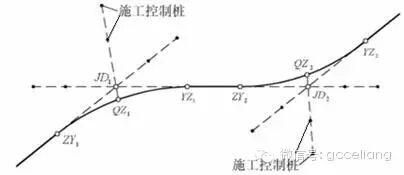

由于路线中线桩在施工中要被挖掉或堆埋,为了在施工中控制中线位置,需要在不易受施工破坏、便于引测、易于保存桩位的地方测设施工控制桩,其方法如下:

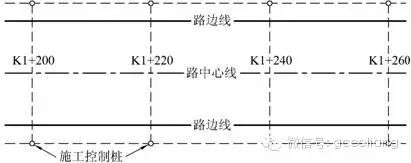

(一)平行线法
平行线法是在设计的路基宽度以外,测设两排平行于中线的施工控制桩,如图9-23所示。控制桩的间距一般取10~20m。平行线法多用于地势平坦、直线段较长的道路。
图9-23 平行线法
(二)延长线法
延长线法是在道路转折处的延长线上,以及曲线中点至交点的延长线上测设施工控制桩,如图9-24所示。
图9-24 延长线法
每条延长线上应设置两个以上的控制桩,量出其间距及与交点的距离,做好记录,据此恢复中线交点。延长线法多用于地势起伏较大、直线段较短的道路。

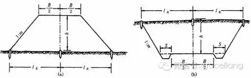

路基的形式主要有三种,即填方路基(称为路堤,如图9-25a所示)、挖方路基(称为路堑,如图9-25b所示),和半填半挖路基(如图9-26所示)。
图9-25 平坦地面的填、挖路基
路基边桩测设,就是把设计路基的边坡与原地面相交的点测设出来,在地面上钉设木桩(称为边桩),作为路基测设的依据。边桩的测设方法如下:

1.平坦地段,路堤和路堑边桩计算(图9-25):
路堤边桩至中线桩的距离为:
图片(9-30)
路堑边桩至中线桩的距离为:
图片(9-31)
式中,B——路基设计宽度
1/m——路基边坡坡度
h——填土高度或挖土深度
S——路堑边沟顶宽

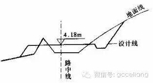

2.山坡地段路基边桩测设
图9-26为倾斜地面路基横断面示意图,则由图可知左、右边桩距中桩的距离为:
图片 (9-32)
图9-26 山坡地段路基边桩的测设
式中,B、m、S均为设计时确定,因此l左、l右随h左、h右而变,而图片、图片为左、右边桩地面与路基设计高程的高差,由于边桩位置是待定的,故l左、l右均不能事先确定。在实际测设工作中,是沿着横断面方向,采用逐渐趋近法测设边桩。如图9-19所示,设路基宽度为8m,路堑边沟顶宽度为2m,中心桩挖深为4m,边坡坡度为1:1,测设步骤如下:
(1)估计边桩位置
根据地形情况,估计左边桩处地面比中桩地面低1米,即图片=(4-1)=3m,则代入式(9-32)得左边桩的近似距离
在实地沿横断面方向往左侧量9m,在地面上定出1点。
(2)实测高差
用水准仪实测1点与中桩之高差为1.5m,则1点距中桩之平距应为
此值比初次估算值小,故正确的边桩位置应在1点的内侧。
(3)重估边桩位置
正确的边桩位置应在距离中桩8.5~9 m之间,重新估计边桩距离为8.8米,在地面上定出2点。
(4)重测高差
测出2点与中桩的实际高差为1.2m,则2点与中桩之平距应为
此值与估计值相符,故2点即为左侧边桩位置。

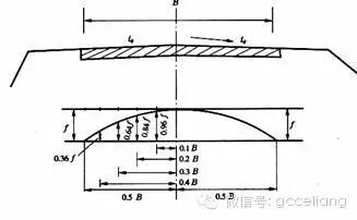

(二)路拱测设
路拱是为了使行车稳定,有利于路面排水,使路中间按一定的曲线形式加高,多采用抛物线或圆曲线,并向两侧倾斜而形成的拱。
1.抛物线形式的路拱测设
先由路面宽度B和横坡i计算出路拱高度f。然后计算中桩左右两侧0.1B、0.2B、0.3B、0.4B、0.5B各点处的加高值。
图片 (9-38)
图9-29 抛物线型路拱测设
测设方法为从中桩沿横断面左右两侧0.1B、0.2B、0.3B、0.4B、0.5B处打木桩,使桩顶高程为计算出的值。

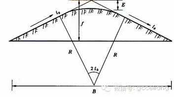

2.圆曲线形式的路拱
图9-30 圆曲线型路拱测设
L为圆曲线长度,一般为2.0m,则R= L/i0,即圆曲线半径路拱横坡的倒数。然后按式计算出路拱高和外矢距。
图片(9-39)
依据路面宽度和路拱横坡计算出圆曲线半径、路拱高、外矢距,根据上述参数制作路拱模板进行测设。

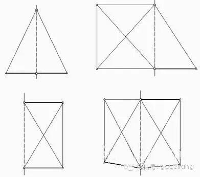

桥位平面控制测量的目的是测定桥轴线长度并据此进行墩、台的放样,也可用于施工过程中的变形监测。平面控制测量可根据现场及设备情况采用导线测量、三角测量和GPS测量。三角网的几种布设形式如图10-1所示,图中点画线为桥轴线,控制点尽可能使桥的轴线作为三角形的一个边,如不能,也应将桥轴线的两个端点纳入网内,以间接计算桥轴线长度,从而提高桥轴线的测量精度。
桥位三角网的布设,力求图形简单,除满足三角测量本身的要求外,还要求控制点选在不被水淹、不受施工干扰的地方,便于交会桥、墩,其交会角不宜太大或太小。基线应与桥梁中线近似垂直,其长度一般不小于桥轴线长度的0.7倍,困难地段也不应小于0.5倍。在控制点上要埋设标石及刻有“+”字的金属中心标志,如兼作高程控制点,则中心标志的顶部宜做成半球形。
图10-1 桥位三角网形式
控制网可采用测角网、测边网或边角网。采用边角网时宜测定两条基线;采用测边网时宜测量所有的边长,不测角;边角网则要测量边长和角度。一般来说,在边、角精度互相匹配的条件下,边角网的精度较高。中型桥位三角网主要技术要求如表10-2所示。

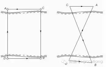

用两台水准仪作同时对向观测时,C站先测本岸A点尺上读数得a1,后测对岸B点尺上读数2~4次,取其平均数得bl,其高差为h1=a1-b1,此时在D站上,同样先测本岸B点尺上读数得b2,后测对岸A点尺上读数2~4次,取其平均数得a2,其高差为h2=a2-b2。取h1和h2的平均数,完成一个测回,一般进行4个测回。
(二)光电测距三角高程测量
如有电子全站仪,则可以用光电测距三角高程的测量方法。即在河的两岸布置1、2两个水准点,在1点安置全站仪,在2点安置棱镜,分别量取仪器和棱镜高。全站仪照准棱镜中心,测得1、2两点间的高差。由于视距较长且穿过水面,高差的测定会受到地球曲率和大气垂直折光的影响,但是大气状况在短时间内不会有很大的变化,故可以采用对向观测的方法,即在1点观测完毕将全站仪与棱镜位置对调,用同样的方法再进行一次测量,取对向观测高差的平均值作为1、2两点间的高差。

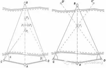

(二)方向交会法
如果桥墩所在位置的河水较深,无法直接丈量时,可采用方向交会法测设。如图10-3所示,AB为桥轴线,C、D为桥梁平面控制网中的控制点,Pi点为第i个桥墩设计的中心位置(待测设的点)。在C、A、D三点上各安置一台DJ2或DJ1经纬仪,A点上的经纬仪照准B点,定出桥轴线方向;C、D两点上的经纬仪均先照准A点,并分别根据Pi点的设计坐标和控制点坐标计算出控制点上的应测设角度,定出交会方向线。由于测量误差的存在,从C、A、D三点指来的三条方向线一般不会正好交会于一点,而是形成误差三角形P1P2P3。如果误差三角形在桥轴线上的边长P1P3对于墩底定位不超过25mm,对于墩顶定位不超过15mm,则从P2向AB作垂线P2Pi,Pi即为桥墩中心。在桥墩施工中,随着桥墩的逐渐筑高,桥墩中心的放样工作需要重复进行,而且要迅速和准确。为此,在第一次求得正确的桥墩中心位置Pi后,将CPi和DPi方向线延长到对岸,设立固定的瞄准标志C′、D′,如图10-4所示。以后每次作方向交会法放样时,从C、D点直接瞄准C′、D′点,即可恢复对Pi点的交会方向。
图10-3 方向交会图10-4 固定瞄准标志
实践表明,交会精度与交会角CPiD有关,当交会角在60°~120°时,测量精度较高。故在选择基线和布网时应考虑使交会角在60°~120°,在实在达不到的情况下也应不小于30°且不大于150°,超出这个范围时可以用加设交会用的控制点或设置辅助点的办法解决。

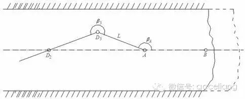

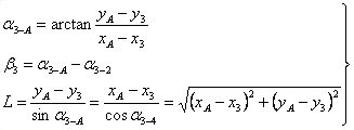

1.中线法
该方法是用经纬仪根据导线点的坐标和设计的中线点的坐标,利用相应的方法测设隧道中线的位置。如图10-5所示,D2、D3点为导线点,A为隧道中线点,若已知D2、D3的实测坐标及A的设计坐标和隧道中线的设计方位角αAB,根据上述的数据,即可推算出放样中线点的有关数据:β3、L与βA。
图10-5 中线法
图片(10-1)
在求得有关数据后,即可将经纬仪安置于导线点D3上,后视D2点,拨角β3,并在视线方向上丈量距离L,即得中线点A,然后在A点埋设标志。标定开挖方向时,可将仪器安置于A点,后视导线点D3,并拨水平角βA,即得中线方向。随着开挖面向前推进,需将中线点向前延伸,埋设新的中线点,如图10-5中的B点。此后可将仪器安置于B点,后视A点,倒转望远镜继续向前标定隧道中心线的位置。A、B间的距离在直线段上不宜超过100m,在曲线段上不宜超过50m,中线延伸在直线上宜采用正倒镜延长;在曲线上则宜采用偏角法测设中线。

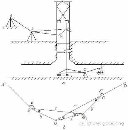

竖井定向的方法一般采用连接三角形法。
在竖井中悬挂两根细钢丝,为了减小钢丝的振幅,需将挂在钢丝下边的重锤浸在液体中以获得阻尼。阻尼用的液体粘度要恰当,使得重锤不能滞留在某个位置,也不因为粘度小而振幅衰减缓慢。当钢丝静止时,钢丝上的各点平面坐标相同,据此推算地下控制点的坐标。
如图10-6a所示,A、B为地面控制点,其坐标是已知的,C、D为地下控制点,为求C、D两点的坐标,在竖井上方Ol、O2处悬挂两条细钢丝,由于悬挂钢丝点Ol、O2不能安置仪器,因此选定井上、井下的连接点B和C,从而在井上、井下组成了以O1O2为公用边的三角形△O1O2B、△O1O2C。一般把这样的三角形称为连接三角形。图10-20b所示的便是井上、井下连接三角形的平面投影。
由图可看出,当已知A、B点的坐标时,即可推算出AB边的方位角,若再测出地面上△OlO2B的∠O1BO2=α和三边长a、b、c及连接角∠ABO1=δ,便可用三角形的边角关系和第七章的导线测量计算的方法,计算出O1O2两点的平面坐标及其连线的方位角。同样在井下,根据已求得的O1O2坐标及其连线方位角和测得井下△O1O2C的∠OlCO2=α′,及三边长a、b′、c′,并在C点测出∠O2CD=δ,即可求得井下控制点C及D的平面坐标及CD边的方位角。
图10-6 竖井定向联系测量及连接三角形法
为保证测量精度,在选择井上、井下B和C点时,应满足下列要求:
(1)CD和AB的长度应尽量大于20m;
(2)点B与C应尽可能地在O1O2延长线上,即角度β(∠BO2O1)、α及β′(∠CO1O2)、α′不应大于2°,以构成最有利三角形,称为延伸三角形。
(3)点C和B应适当地靠近最近的垂球线,使b/a 及b′/a一般应不超过1.5。

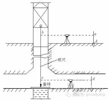

高程联系测量的任务是把地面的高程系统经竖井传递到井下高程的起始点。导入高程的方法有:钢尺导入法、钢丝导入法、测长器导入法及光电测距仪导入法,在此仅介绍钢尺导入法。
如图10-7所示,在竖井地面洞口搭支撑架,将长钢尺悬挂在支撑架上并自由伸入洞内。钢尺下面悬挂一定质量的垂球,待钢尺稳定时,开始测量。假设在离洞口不远处的水准点A上立尺,在水准点和洞口之间架设水准仪,分别在水准尺和钢尺上读取中丝读数a、b,同时,在地下洞口和地下水准点B之间架设水准仪,在钢尺和水准尺上读数c、d,这时,地下水准点B与地面水准点A之间的高差为:
图片(10-2)
图10-7 竖井高程联系测量
(b-c)为上、下视线间钢尺的名义长度,实际计算中一般须加上尺长改正、温度改正、拉力改正和钢尺自重改正等四项总和∑△t,因此:
图片 (10-3)
这样,根据地面水准点的高程,可以计算地下水准点的高程:HB=HA+hAB。
导入高程均需独立进行两次(第二次需移动钢尺,改变仪器高度),加入各项改正数后,前后两次导入高程之差一般不应超过5mm。
