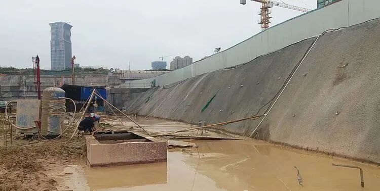

现在在施工现场浇筑混凝土几乎全部都使用预拌混凝土,特别是在施工基础工程的时候,因为基础混凝土浇筑量较大,且场地开阔,地面以上无障碍物阻挡输送泵管的伸展,所以预拌混凝土的优势得到充分体现。在单位工程施工的过程中,由于基础工程只要一天不回填就存在安全隐患,无论从建设单位、施工单位、监理单位都希望尽快将基础工程施工完毕。但是我们发现有好多施工单位在基础施工的时候,特别是存在柱下墩结构形式的混凝土,不将基坑内的积水排除完毕就开始浇筑混凝土了。
在这里不禁要问,当基坑内有积水的时候可以浇筑混凝土么?
要回答这个问题,我们首先要问如果基坑内有积水对混凝土的质量或者是对混凝土有没有影响?根据GB/T14902《预拌混凝土》 规范中第7.5.2条规定:搅拌运输车在装料前应将搅拌罐内积水排尽,装料后严禁向搅拌罐内的混凝土拌合物中加水。同时DB21/T1304《预拌混凝土技术规程》规范中第7.2.5条规定:泵送过程中严禁加水。从这些条文中可以看出来,预拌混凝土在浇筑前或浇筑时是不允许加水或者存在积水的,也就是说基坑内有积水的时候,是不允许浇筑混凝土的。
预拌混凝土在浇筑前或浇筑的过程中有积水对混凝土的直接影响就是将原预拌混凝土的水灰比变大了,那么水灰比变大了将带来哪些隐患呢?主要存在以下问题。
更改了试验单位出具的混凝土配合比,混凝土的强度、抗渗等级、坍落度等都将受到影响,也就是说混凝土的质量无法保证,这是严重的质量隐患。
水灰比过大将增大混凝土的流动性,即混凝土的自流性将增加,混凝土的流动性增大,将使混凝土出现离析现象,混凝土出现离析现象,质量肯定无法保证。
由于混凝土的密度比水的密度要大得多,在浇筑混凝土的时候,浇筑的混凝土将把积水“赶”到混凝土的表面,在个别地方会出现“凹坑”。在凹坑的地方由于积水将混凝土中的胶凝材料给稀释了,有凹坑的地方混凝土几乎没有强度,导致混凝土会出现应力集中的现象,同样对混凝土浇筑质量影响巨大。
从以上种种情况及原因分析来看,存在积水的时候是不允许浇筑混凝土的,那么我们该如何杜绝这种现象发生呢?
加强管理。在出现有积水的地方,必须将积水排放完后,才浇筑混凝土。
注意天气的变化。有降水天气的时候,尽量避免浇筑混凝土,不能因为追求工期,而影响混凝土的质量。
加强沟通。在浇筑混凝土的时候,遇到下雨时应及时与预拌混凝土的商家联系,如果能够留置施工缝就留置施工缝;如果不能停止浇筑的话,应该立即与预拌混凝土的技术人员沟通,及时调整配合比,将雨水对混凝土的影响降低到最小。
尽量采取两次振捣的方式进行浇筑混凝土,可在混凝土将要初凝时,用平板振动器复振液化混凝土,或用铁滚筒滚压混凝土,消除表面存在的积水,减少混凝土表面出现裂纹。
混凝土浇筑完毕之后,应加强养护。有条件的采取覆盖塑料薄膜的方式或喷雾养护,如果浇筑的混凝土满足大体积混凝土条件,应按照大体积混凝土的施工要求进行施工。
从上述现象可看出,在基坑内有积水或者在浇筑混凝土的时候遇到雨雪天气,应尽量避免浇筑混凝土。由于种种原因无法避免的时候,应充分准备、合理组织、精心施工,将不利影响降到最低,把一个个合格工程交到建设单位手中。
