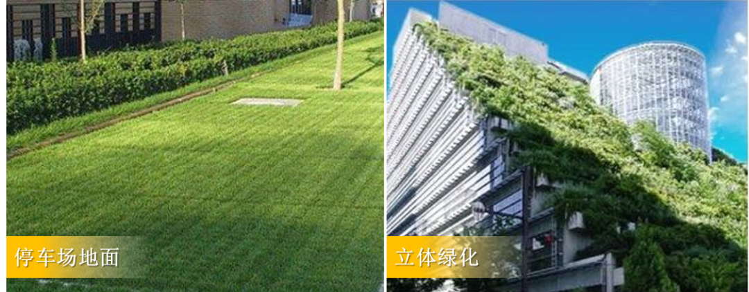

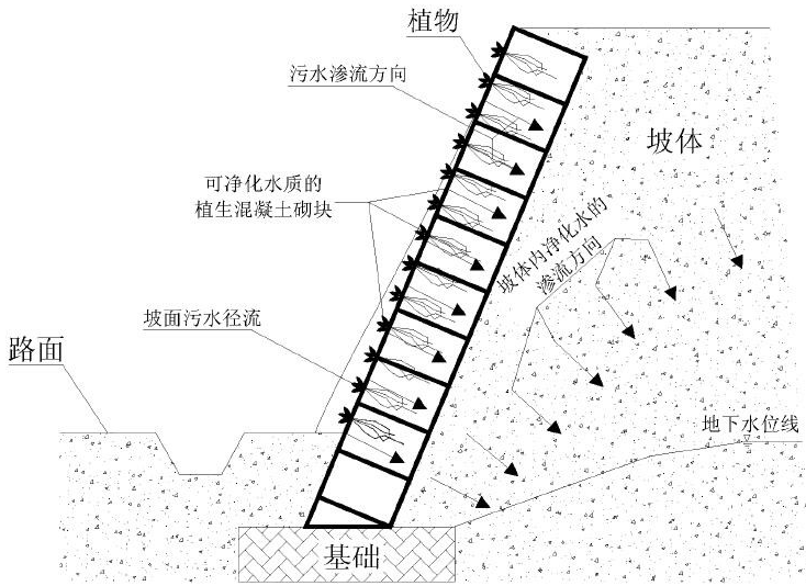

植生混凝土,是以多孔混凝土为骨架,将适生材料填入多孔混凝土的孔隙中,并覆盖混凝土表面,将植物种子混合在适生材料中,经过一段时间的培育后,植物萌发生长,植物根系在多孔混凝土孔隙中延伸生长,植物与混凝土融为一体,形成具有一定强度和植被覆盖率的环境友好型护坡材料。

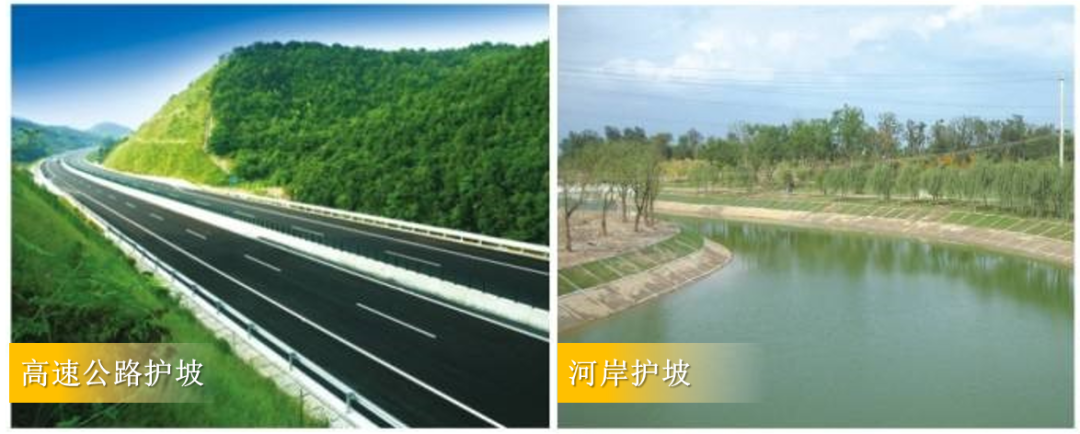

作为一种具有一定强度与植被覆盖度的环境友好型支护材料,植生混凝土可广泛应用于边坡防护、河岸护坡、停车场地面、立体绿化等场景。

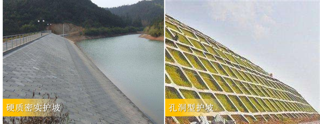

目前常用的防护形式有硬质密实护坡、孔洞型护坡、天然植被护坡等,这三种护坡技术因其施工工艺成熟而得到普遍应用,但它们存在各自的优缺点,具体如下:
1)硬质密实护坡技术具有边坡强度高、耐久性好等优点,但硬质密实护坡质地坚硬、颜色灰暗,视觉效果不佳,而且硬质密实护坡的孔隙率小、碱性强。这种将坡面完全封闭的护坡方式阻断了坡面和空气之间的物质和能量交换,破坏了坡面上植物生长所需要的生态环境。
2)孔洞型护坡技术的优点在于制作工艺相对简单,可大批量工厂化生产,且有一定的绿化效果。但孔洞型护坡同样存在弊端,若孔洞设计过小,则植物生长空间小,绿化面积小;若孔洞过大,则孔内土壤易受冲刷造成流失,影响边坡的稳定性。

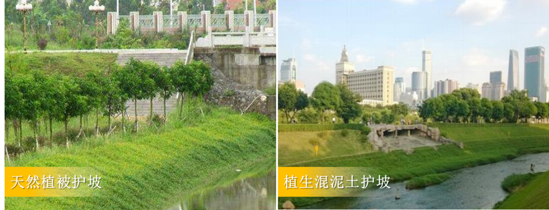

3)天然植被护坡技术是在土质边坡上种植植物,通过植物根系盘结于土壤中来提高土壤抗剪强度及抗冲性,达到维持边坡稳定的目的。虽然植被护坡技术具有一定的绿化效果与边坡防护效果,但是长时间的雨水浸泡和强降雨的冲刷对边坡的稳定性影响较大。
相比传统护坡方式,植生混凝土既能保护边坡稳定又能保护生态环境,具有更大的优势,主要体现在以下几个方面:
1)防护性。混凝土具有较高的抗压强度,与植物根系相结合,能够起到良好的护坡作用。
2)景观性。植物在混凝土表面生长,具有较高的覆盖度,能够维持良好的景观效果。
3)透水性。大孔隙结构能够使雨水快速渗透到地下,既避免了洪水带来的危害,又补充了地下水。
4)净化性。空隙中的填充物能够过滤杂质,让微生物也能生存,可以起到净化水质的作用。
5)环保性。与传统混凝土相比,植生混凝土不用沙子,水泥的用量也减少了 1/4~1/3,对环境的负荷更低。
20世纪末,日本研究者就开始进行植生混凝土相关研究。2004年,江苏在三阳河整治工程中采用了植生混凝土护坡的理念,种植2个月后,坡面植物高度达5-150cm,植物生长良好。此外,淮河入海水道防护工程、上海市黄浦江生态护坡示范工程、上海浦东新区生态河道建设、泰州周山河河道治理、乌涂溪河道堤坡加固处理等工程中也使用了植生混凝土技术。
