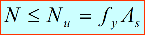

轴心受拉构件正截面承载力计算
轴心受拉破坏时混凝土裂缝贯通,纵向拉钢筋达到其受拉屈服强度。轴心受拉构件正截面受拉承载力计算公式:

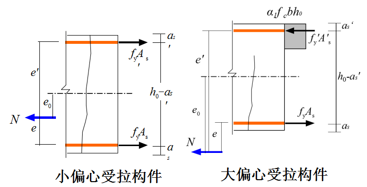

偏心受拉构件正截面承载力计算
根据偏心受拉构件破坏特征的不同,可分为小偏心受拉和大偏心受拉两种情况。
1)大偏心受拉破坏
    当轴力处于纵向钢筋之外时发生此种破坏。破坏时距纵向拉力近的一侧混凝土开裂,混凝土开裂后不会形成贯通整个截面的裂缝,最后,与大偏心受压情况类似,钢筋屈服,而离轴力较远一侧的混凝土被压碎 。
2)小偏心受拉破坏
         当轴力处于纵向钢筋之间时发生此种破坏。全截面均受拉应力,但As一侧拉应力较大,A's一侧拉应力较小。随着拉力增加,As一侧首先开裂,但裂缝很快贯通整个截面,破坏时混凝土裂缝贯通,全部纵向钢筋受拉屈服。
应当指出,在开裂前,小偏心受拉截面上也可能存在压区,只是在开裂之后,拉区混凝土退出工作,拉力集中到钢筋上,才使原来的压区转为受拉并使截面裂通。

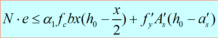

矩形截面大偏心受拉构件正截面承载力计算
适用条件同大偏心受压构件

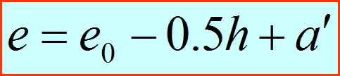

不对称配筋计算方法
①截面设计;类似于大偏心受压构件。
②截面校核,一般已知构件尺寸、配筋、材料强度。若再已知N可求出x和e0或再已知e0则可求出x和N。

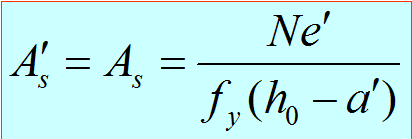

对称配筋计算方法
①截面设计:对称配筋时必有
因此,  按不对称配筋时的情形处理。

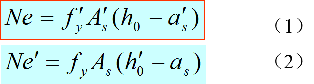

矩形截面小偏心受拉构件正截面承载力计算
1)不对称配筋
截面设计:已知构件尺寸、材料强度等级和内力,求配筋。在此情况下基本公式中有二个未知数,可直接求解。
截面校核:一般已知构件尺寸、配筋、材料强度,偏心距e0,由式(1)和式(2)都可直接求出N,并取其较大者。
