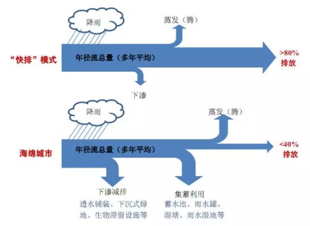

1)传统城市建设模式:处处是硬化路面。每逢大雨,主要依靠管渠、泵站等“灰色”设施来排水,以“快速排除”和“末端集中”为主要规划设计理念。
这种模式下,雨水大量排走,遇到暴雨,较短时间内大量雨水径流及其携带的污染物被输送到管渠末端,导致下游区域内涝风险加大。往往造成逢雨必涝,旱涝急转。
海绵城市告诉你,雨水该怎么留。
2)海绵城市建设模式:根据《海绵城市建设技术指南》,今后城市建设将强调优先利用植草沟、雨水花园、下沉式绿地等“绿色”措施来组织排水,以“慢排缓释”和“源头分散”控制为主要规划设计理念。
这种模式下,将传统城市建设中单一的“快排”模式转变为“渗、滞、蓄、净、用、排”的多目标全过程综合管理模式。

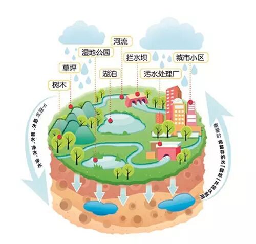

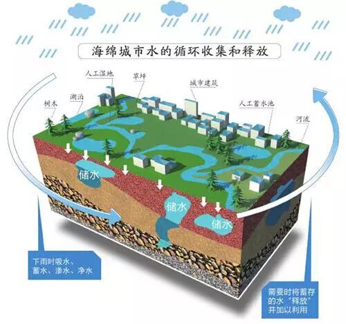

下图是海绵城市水循环收集和释放示意:
海绵城市和传统城市的区别可以归纳为:
因此,海绵城市建设,是充分发挥城市绿地、道路、水系等对雨水的吸纳、蓄渗和缓释作用,有效缓解城市内涝、削弱城市径流污染负荷、节约水资源、保护和改善城市生态环境,即做到自然积存、自然渗透、自然净化功能。图片

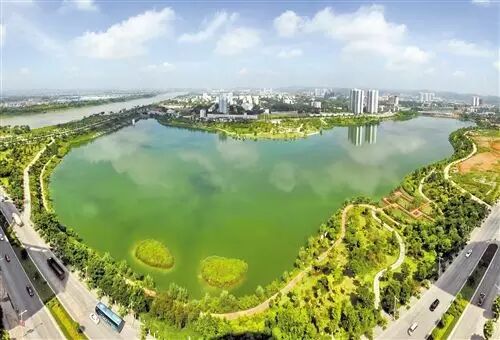

2.1城市“海绵体”有哪些
城市“海绵体”既包括河、湖、池塘等水系,也包括绿地、花园、可渗透路面这样的城市配套设施。图片
2.2城市“海绵体”的作用
雨水通过这些“海绵体”下渗、滞蓄、净化、回用,最后剩余部分径流通过管网、泵站外排,从而可有效提高城市排水系统的标准,缓减城市内涝的压力。

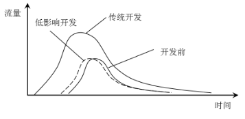

3.2低影响开发核心
维持场地开发前后水文特征不变,包括径流总量、峰值流量、峰值时间等,具体如下图:
从水文循环角度,要维持径流总量不变,要采用渗透、储存等方式,实现开发后一定的径流量不外排;要维持峰值流量不变,要采取渗透、储存、调节等措施削减峰值、延缓峰值时间。

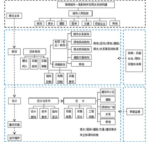

3.4低影响开发构建途径
需要统筹城市开发建设各个环节。
1)在城市各层级、各相关规划中均应遵循低影响开发理念,明确低影响开发控制目标,结合城市开发区域或项目特点确定相应的规划控制指标,落实低影响开发设施建设的主要内容。
2)设计阶段应对不同低影响开发设施及其组合进行科学合理的平面与竖向设计,在建筑与小区城市道路、绿地与广场、水系等规划建设中,应统筹考虑景观水体、滨水带等开放空间,建设低影响开发设施,构建低影响开发雨水系统。图片
3)低影响开发雨水系统的构建与所在区域的规划控制目标、水文、气象、土地利用条件等关系密切,因此,选择低影响开发雨水系统的流程、单项设施或其组合系统时,需要进行技术经济分析和比较,优化设计方案。图片
4)低影响开发设施建成后应明确维护管理责任单位,落实设施管理人员,细化日常维护管理内容,确保低影响开发设施运行正常。
低影响开发雨水系统构建途径示意图,如图所示。
因此,城市建设过程应在城市规划、设计、实施等各环节纳入低影响开发内容,并统筹协调城市规划、排水、园林、道路交通、建筑、水文等专业,共同落实低影响开发控制目标。

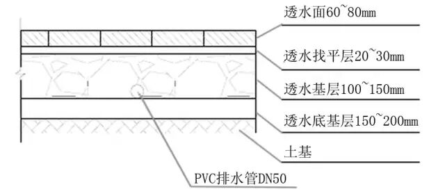

1)透水铺装
透水铺装分类:透水砖铺装、透水水泥混凝土铺装、透水沥青混凝土铺装、嵌草砖、园林铺装中的鹅卵石、碎石铺装等。
1)透水铺装对道路路基强度和稳定性的潜在风险较大时,可采用半透水铺装结构。
2)土地透水能力有限时,应在透水铺装的透水基层内设置排水管或排水板。
3)当透水铺装设置在地下室顶板上时,顶板覆土厚度不应小于600mm,并且应该设置排水层。
图片上图为透水砖铺装典型结构示意图

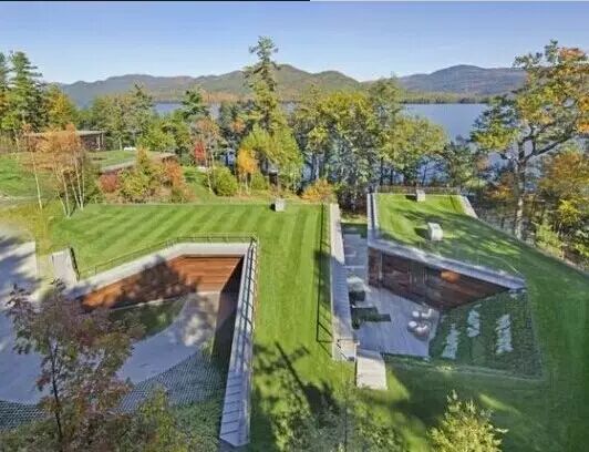

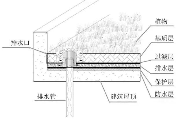

2)绿色屋顶
也称种植屋面、屋顶绿化等,根据种植基质深度和景观复杂程度,可分为简单式和花园式。
基质深度根据植物要求及屋顶荷载确定,一般简单式绿色屋顶基质深度不大于150mm,花园式绿色屋顶在种植乔木时基质深度可超过600mm。
上图为绿色屋顶典型结构示意图

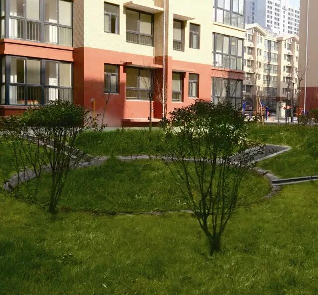

3)下沉式绿地
下沉式绿地有广义和狭义之分,广义的下沉式绿地泛指具有一定调蓄容积,且用于调蓄和净化径流雨水的绿地,包括生物滞留设施、渗透塘、湿塘、雨水湿地、调节塘等。
我们这里讲狭义的下沉式绿地,其主要满足以下几点:
1)下沉式绿地下凹深度应根据植物耐淹性能和土壤渗透性能确定,一般为100~200mm。
2)一般设置溢流口(如雨水口),保证暴雨时径流的溢流排放,溢流口顶部标高一般应高于绿地50~100mm。图片上图为狭义下沉式绿地典型结构示意图

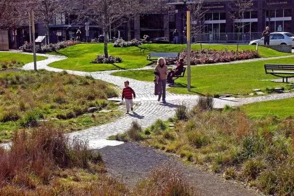

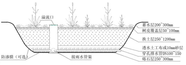

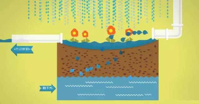

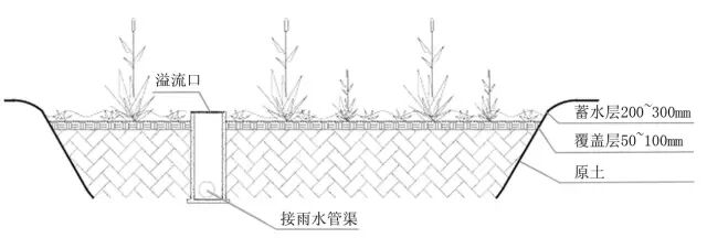

4)生物滞留设施
是指在地势较低的区域,通过植物、土壤和生物系统蓄渗、净化径流雨水的设施。
分为简易型生物滞留设施和复杂型生物滞留设施,按应用位置不同又称为雨水花园、生物滞留带、高位花坛、生态树池等。
1)对于污染严重的汇水区应选用植草沟、植被缓冲带或沉淀池等对径流雨水进行预处理,去除大颗粒污染物并减缓流速。
2)屋面径流雨水可有雨落管接入生物滞留设施,道路径流雨水可由路缘石豁口进入。
3)生物滞留设施用在道路绿化带时,若道路坡度大于1%,设置挡水堰/台坎,减缓流速并增加雨水渗透量。用在靠近路基部分时,应进行防渗处理,避免对道路路基稳定性造成影响。
4)生物滞留设施内应设置溢流设施,可采用溢流竖管、雨水口等,溢流设施项一般应低于汇水面100mm。
5)适合分散布置且规模不宜过大,生物滞留设施面积与汇水面面积之比一般为5%~10%。
6)生物滞留设施的蓄水层深度一般为200~300mm,并应设100mm的超高。换土层介质类型及深度应满足出水水质要求,符合植物种植基园林养护管理要求;为防止换土层介质流失,其底部一般设置透水土工布隔离层;为提高调蓄作用,在穿孔管底部增设一定厚度的砾石调蓄层,砾石层起到排水作用,砾石应洗净切粒径不小于穿孔管的开孔孔径。图片
上图为简易型生物滞留设施典型构造示意图图片
上图为复杂性生物滞留设施典型构造示意图

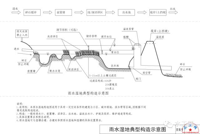

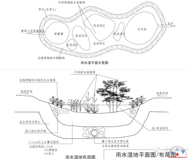

6)雨水湿地
利用物理、水生植物及微生物等作用净化雨水,是一种高效的径流污染控制设施。
雨水湿地分为雨水表径流湿地和雨水潜流湿地,一般设计为防渗型以便维持雨水湿地植物所需要的水量。
一般由进水口、前置塘、沼泽区、出水池、溢流出水口、护坡及驳岸、维护通道等构成。
1)进水口和溢流水口应设置碎石、消能坎等消能设施,防止水流冲刷和侵蚀。
2)前置塘对径流雨水进行预处理。
3)沼泽区分为深沼泽区和浅沼泽区,是雨水湿地主要净化区。浅沼泽区水深范围一般为0~0.3m,深沼泽区水深范围一般为0.3~0.5m。水生植物依据不同水深进行种植。
4)雨水湿地的调节容积应在24小时内排空。
5)出水池主要起到防止沉淀物的再悬浮和降低温度的作用,水深一般为0.8~1.2m,出水池容积约为总容积(不含调节容积)的10%。

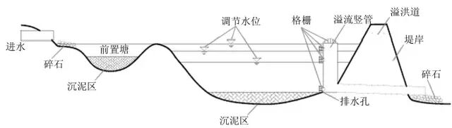

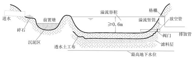

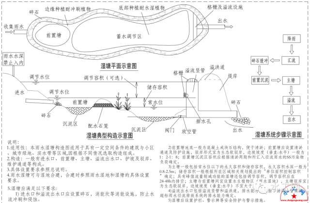

7)调节塘
也称之为干塘,以削减峰值流量功能为主。一般由进水口、调节区、出口设施、护坡及堤岸构成。
1)调节区深度一般为0.6~3m,塘中可种植水生植物以减小流速,增强雨水净化效果。塘底设计成可渗透时,塘底部渗透面距离季节性最高地下水位或岩石层不应小于1m,距离建筑物基础不应小于3m(水平距)。
2)调节塘出水设施一般设计成多级出水口形式,以控制调节塘水位,增加雨水水力停留时间(一般不大于24小时),控制外排流量。
3)调节塘应设置护栏、警示牌等安全防护与警示措施。
图片上图为调节塘典型构造示意图

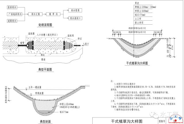

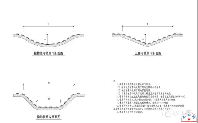

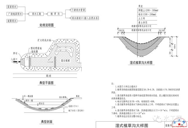

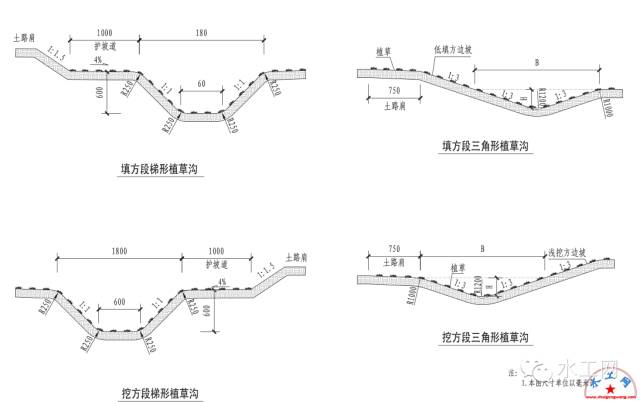

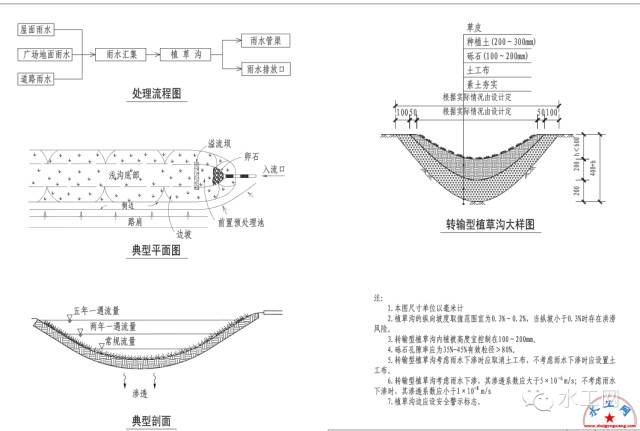

8)植草沟
指种有植被的地表沟渠,可收集、输送和排放径流雨水,并具有一定的雨水净化作用,可用于衔接其他各景观元素、城市雨水管渠系统和超标雨水径流排放系统。
除了转输型植草沟外,还包括渗透型的干式植草沟和湿式植草沟,可分别提高径流总量和径流污染控制效果。
1)浅沟断面形式宜采用倒抛物线形、三角形或梯形。
2)植草沟边坡坡度不宜大于1:3,纵坡不应大于4%。纵坡较大时应设置为阶梯型植草沟或在中途设置消能台坎。
3)植草沟最大流速应小于0.8m/s,曼宁系数宜为0.2~0.3.
4)传输型植草沟内植被高度应控制在100~200mm。图片

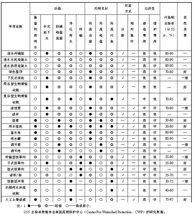

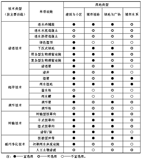

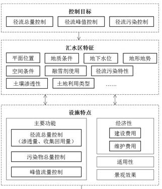

4.3开发设施选用
低影响景观元素具有补充地下水、集蓄利用、削减峰值流量及净化雨水等多重功能,可实现径流总量、径流峰值和径流污染等多个控制目标,实际运用中,可依据经济性、适用性、景观效果等因素灵活运用。
上图为各低影响景观元素比对图
上图为各低影响景观元素选用参考图
4.4组合系统优化
1)组合系统中各设施符合场地土壤渗透性、地下水位、地形等特点。
2)组合系统中各设施主要功能与规划控制目标相对应。如缺水地区以雨水资源化利用为主要目标,可优先选用以雨水集蓄利用为主的设施。
3)在满足调控目标前提下,各设施的总投资成本宜最低,并综合考虑设施的环境效益及社会效益。
上图为低影响开发设施选用流程图

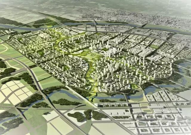

沣西新城位于陕西西安、咸阳两市之间,渭河和沣河两河之畔,属关中平原,是国家级新区西咸新区五个组团之一。在这片两水交织古老厚重的土地上,海绵城市建设正在全面展开,水的自然迁徙为城市增添了灵动之气,也为现代田园城市建设增添了生动注解。图片
5.2构建多层次开放空间
西咸新区作为首个以创新城市发展方式为主题的国家级新区,着力打造现代田园城市。
“在西北这样一个严重缺水的地方,建设‘海绵城市’是让城市回归自然的一个主要途径:城市下雨的时候就吸水,干旱的时候就把吸收的水再‘吐’出来,使水源得以涵养,使田园得以保存,使生态得以循环。”陕西省委常务、常务副省长、西咸新区管委会主任说。

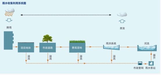

下图为沣西新城雨水收集利用系统示意图:图片现代田园城市的发展定位为海绵城市建设提供了得天独厚的条件。“新区以集约、绿色、低碳、智慧的现代田园城市为目标。全区仅有1/3的面积用于城市建设,2/3划定为农田、生态用地等禁建区,设定文物‘紫线’、生态‘绿线’和水体‘蓝线’,这一道道的彩虹线画在西咸新区的山水格局之间,如同一道生态屏障,以法律形式确保城市的绿色基底,为‘海绵城市’提供生态保障。” 西咸新区党工委书记、管委会常务副主任王军介绍。图片
规划决定城市格局。沣西新城从规划层面确定大的“海绵空间”。他们以生态溶解城市的理念,最大限度修复原有河流水系,构建大开大合的形态,展现大水大绿的田园美景,打下优质的生态本底。沣西新城规划并建设了长6.8公里的斜向绿廊、1平方公里的中央公园、宽180米的环形绿廊和星罗棋布的社区绿地,形成自然河流景观带、生态绿廊、城市绿环、社区公园和道路绿带四个层次的开放空间,建设层次清晰、自然灵动的城市生态本底,为建设海绵城市提供空间基础。

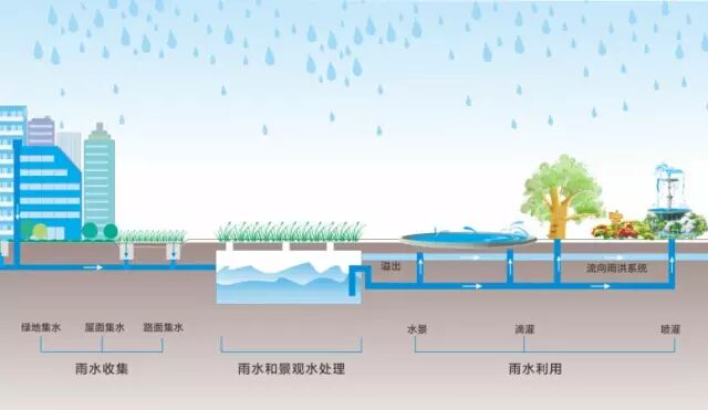

5.3建设四级雨水收集利用系统
“通过全区域、多层次、全过程对雨水进行收、净、渗、蓄的综合利用,形成了网状的开发布局,实现‘海绵型城市’的建设效果。”
沣西新城通过实现建筑与小区对雨水应收尽收、市政道路确保绿地集水功能、景观绿地依托地形自然收集、中央雨洪系统形成调蓄枢纽,形成四级雨水综合利用系统。
1)建筑地块是分流与回用的重点。
在小区采用雨水花园和下凹式绿地汇聚并吸收雨水,通过植物土壤的综合作用使雨水得到净化渗入地下。沿小区道路设置生态滤沟将路面雨水收集、过滤、净化后排入雨水花园。富余的雨水溢流至下沉广场形成景观水体或进入收集池进行净化、滞蓄。图片

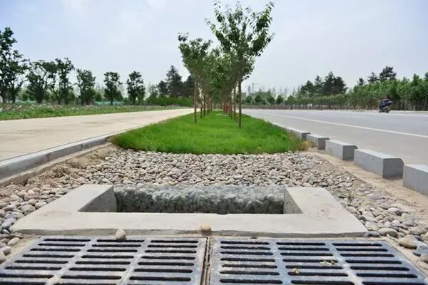

2)道路是地表径流的重要来源。
雨水从道沿豁口流入隔离带下凹式绿地,卵石、炉渣、砂子构成的滤层就像海绵一样净化和存储雨水。多余的雨水,通过高于绿地的雨水篦子,大部分流入附近的速渗井,剩余部分溢流至调蓄池。图片

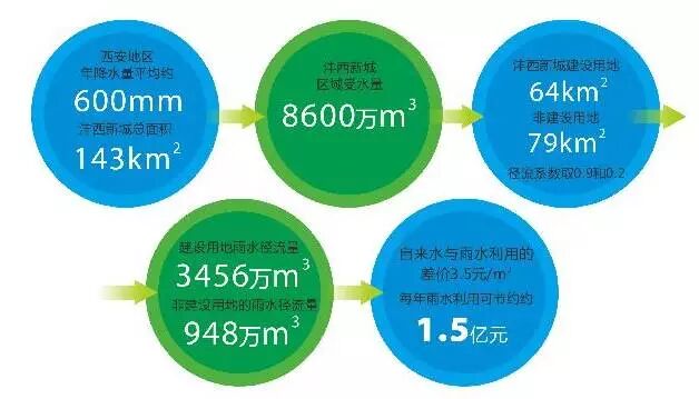

图片数字中彰显综合效益。在总面积约450公顷的绿地系统背后,其实大有乾坤:经初步测算,该系统每年可以吸收270万立方米的雨水,削减径流量60%以上;使雨水重现期从最新设计标准的2年延长至3~5年;使城市防洪能力可提升2倍以上……
沣西新城管委会主任刘宇斌算了一笔经济账:每节约1立方米水,就可以为国家创造5.48元的效益;每投入1元环保费用,可为国家减少3元的环境资源损失。通过低影响开发技术的应用,不仅可节约15%~80%的成本,每年还可节约景观式浇灌用水资金1.5亿元。
