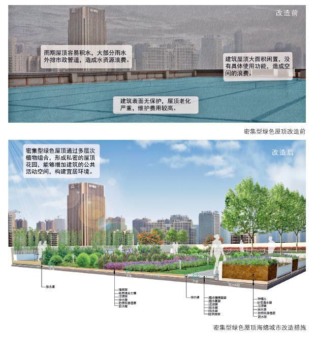

2、密集型绿色屋顶
密集型绿色屋顶荷载承受能力较高,能够种植覆土较高的乔木、灌木,打造景观体验丰富的屋顶花园。

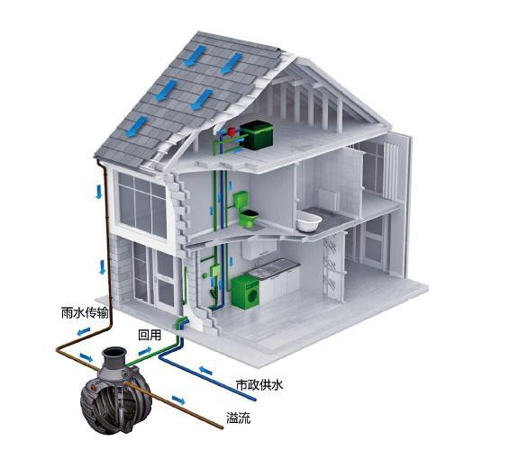

屋顶结构顶板荷载不能满足绿色屋顶结构和植物荷载,其坡度较大,绿色屋顶结构容易滑落,抗风性较低,不能实施绿色屋顶。雨洪期间雨水排放至建筑周边,增加内涝风险,雨水浸泡危害建筑地基。坡屋顶长期受到雨水冲刷,屋檐、屋脊结构损坏,加剧建筑老化。可以增加屋檐排水槽、雨水管、雨水桶等结构,组成坡屋顶雨水收集系统。

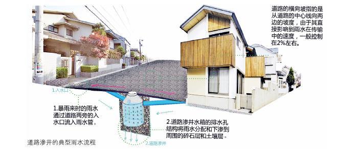

3、道路渗井
在空间极为受限的邻里街道,因为没有有利条件设置生物滞留设施,通常采用设置渗井的方式来实现海绵城市。

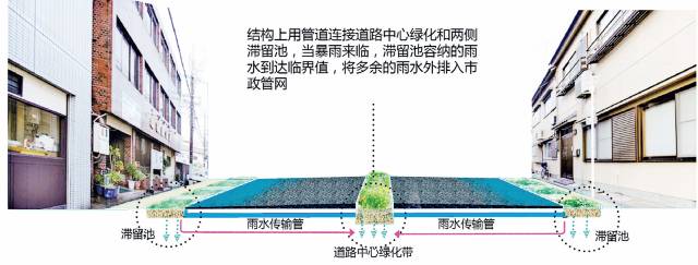

4、道路中心隔离带
道路中心绿化作为常见的道路绿化形式,在海绵城市建设上有很大的潜在利用价值。道路两侧的滞留池和中心绿化在本来没有联系的情况下,结合道路横坡的现状,可整合为一个新的排水绿化生态系统,是一个可以用来应对道路积水的新策略。

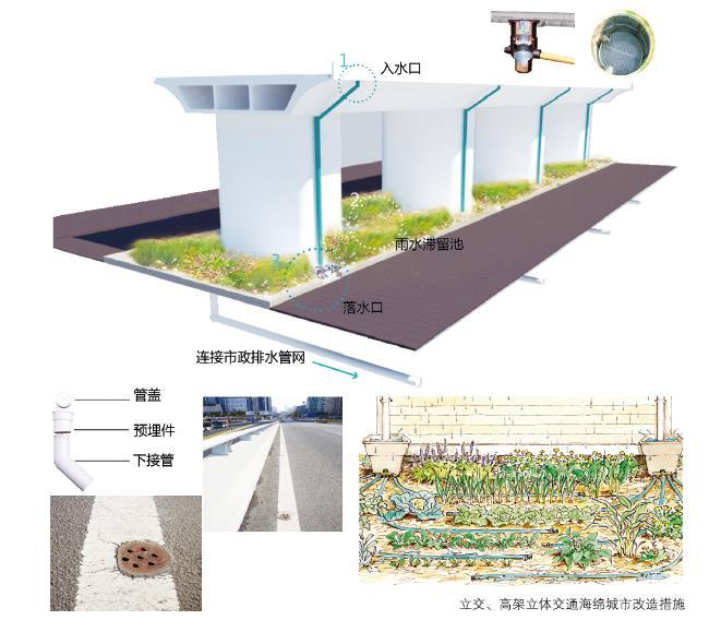

5、立体交通
采用入水口初期弃流、入水口拦截装置、高架下滞留池设计等方式。

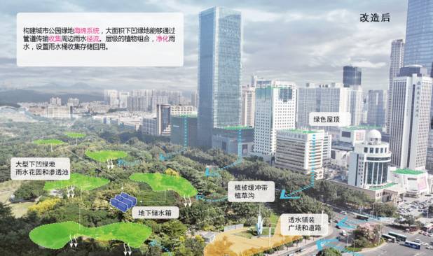

四、城市公园绿地海绵策略
把城市公园绿地中的海绵设施连成系统能够有效传输和消纳雨水,在强降雨时能有条理进行处理、消化雨水径流,同时层级净化雨水径流中的污染物。在收集绿地周边区域雨水时,若植草沟不能直接引流,可以通过设计地下管道,引流至绿地公园进行雨水消纳,地下管道与海绵设施相互结合。

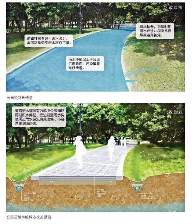

1、城市公园道路

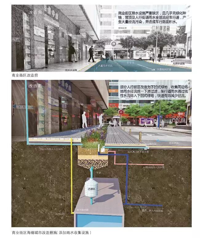

3、商业街区
