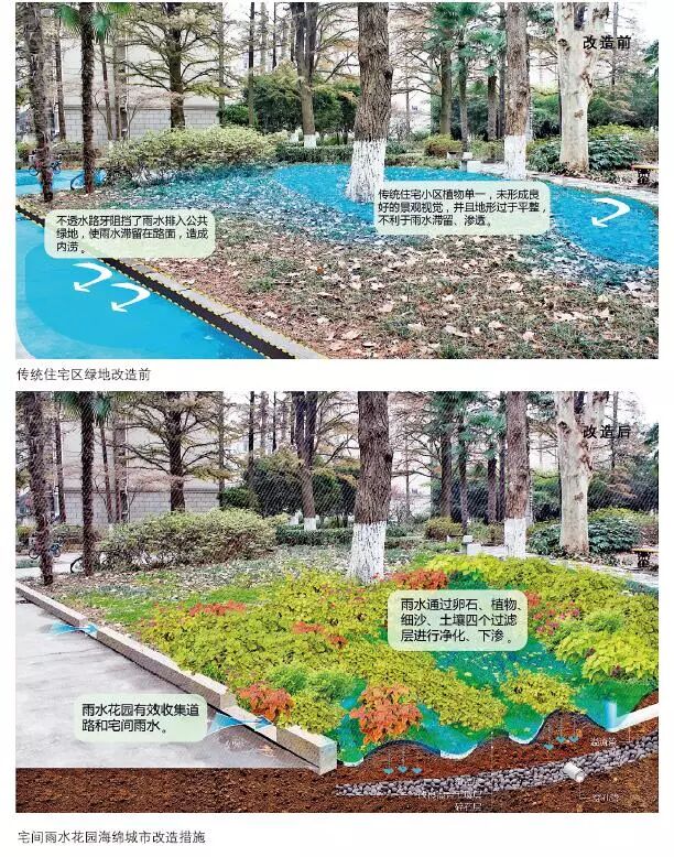

1、传统住宅区——宅间雨水花园
传统住宅区中的绿地可以改造成下沉式宅间雨水花园,用来收集周边硬质铺装的雨水。

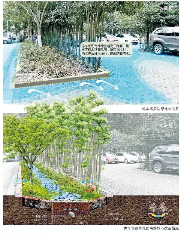

2、传统住宅区——停车场雨水花园
传统住宅区中的停车场可以改造成透水植草砖生物滞留带,用来收集周围雨水。

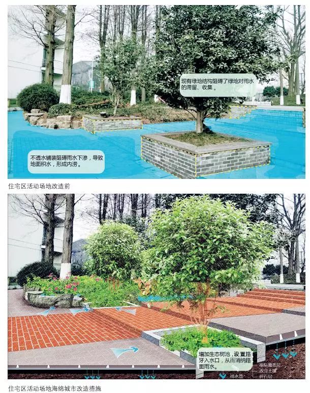

3、传统住宅区——活动场地
传统住宅区中的树池可以改造成滞留式生态树池,用来收集开放场地中的雨水。

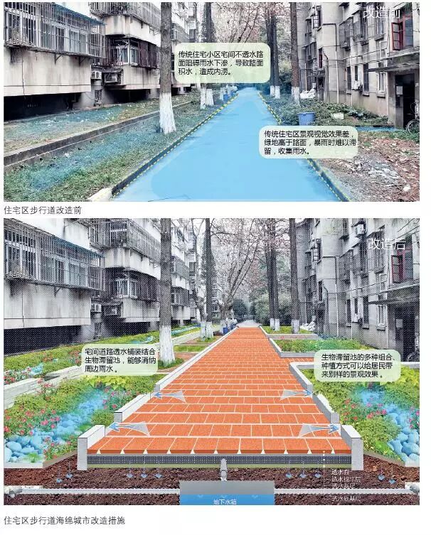

4、传统住宅区——宅间道路
传统住宅区中的宅间道路和绿化带可以改造成透水路面和生物滞留池,用来收集道路上的雨水,避免路面雨水沉积对居民生活造成影响。

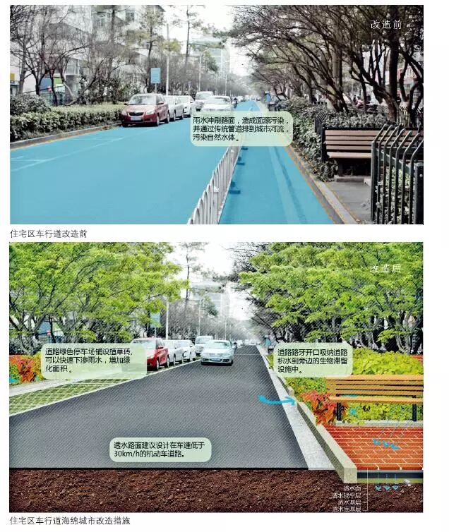

5、传统住宅区——车行道
传统住宅区中的车行道考虑机动车荷载,一般不建议使用透水路面,而是利用道路两侧绿化带收集、消纳路面雨水径流。

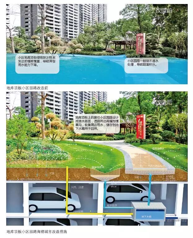

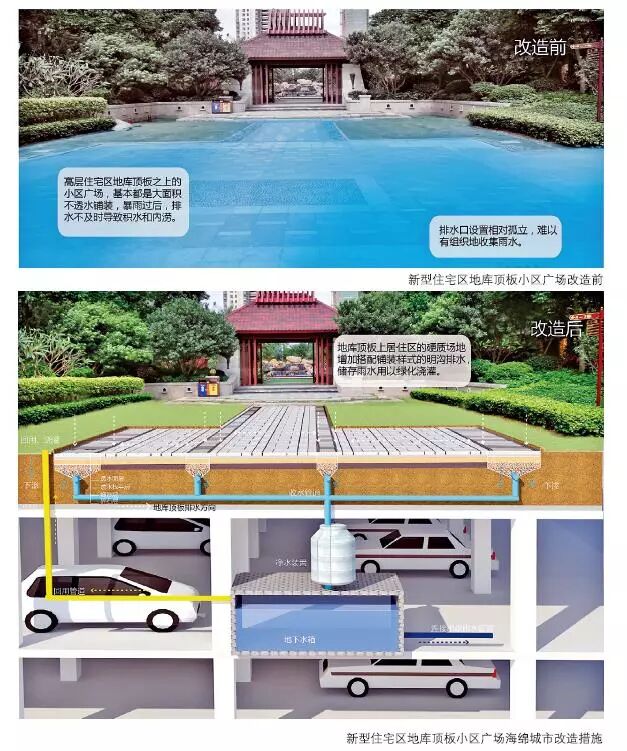

6、新型住宅区——地库顶板小区园路
7、新型住宅区——地库顶板小区广场
高层住宅区中的硬质广场可以结合透水铺装、排水明沟及生物滞留设施,设计成一个集收集、净化、储存雨水于一体的良性循环系统。

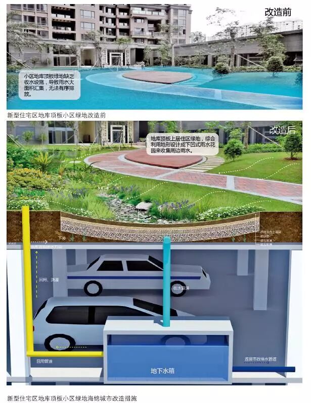

8、新型住宅区——地库顶板小区绿地
