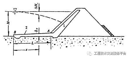

5)防渗铺盖
铺盖是一种由粘性土等防渗材料做成的水平防渗设施,通过延长渗径的方式起到防渗的作用。该防渗设施不能截断渗流,其防渗效果不如铅直防渗好,多用于透水层厚、采用垂直防渗措施有困难的场合(见图2-59),常与下游排水减压设施联合使用,以保证渗透稳定。
图2-59 防渗铺盖示意图
1-斜墙;2-铺盖
用于铺盖的粘土,其渗透系数应小于1×10-5cm/s,地基与铺盖的渗透系数比至少应在100倍以上,最好达1000倍。铺盖长度和厚度应根据地基特性和抗渗要求通过计算确定,其长度一般不超过6~8倍水头;其厚度从上游向下游应逐渐增大,应满足构造和施工要求。前端厚度按构造要求不小于0.5~1.0m,末端与坝身或防渗斜墙连接厚度应由计算确定,以避免由于坝体或防渗体与铺盖间的不均匀沉陷而导致连接处的断裂。另外还常将铺盖两端做成小槽伸入地基内。
铺盖与地基接触面应大体平整,底部应设置反滤层或垫层,以防止发生渗透破坏。另外,铺盖上面应设置保护层,防止发生干裂或冲刷破坏。铺盖两边与岸坡不透水层连接处必须密封良好。在连接处铺盖应局部加厚,以满足接触面的容许渗透坡降的要求。当铺盖与岩石接触时,可加做混凝土齿墙;若岩层表面有裂隙透水,应事先用水泥砂浆封堵,然后再填筑铺盖。
