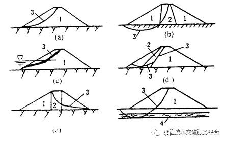

1.土石坝滑动破坏型式
进行稳定计算时,应先假定滑动面的形状。土石坝滑坡的型式与坝体结构、筑坝材料、地基性质以及坝体工作条件等密切相关,常见的滑动破坏型式有:曲线滑动面、折线滑动面和复合式滑动面。见图2-52。
图2-52 土石坝滑动破坏面的形状
(a)、(b)圆弧滑裂面;(c)、(d)折线滑裂面;(e)、(f)复合滑裂面
1-坝壳;2-防渗体;3-滑裂面;4-软弱层
1)曲线滑动面 如图2-52(a)、(b)所示,当滑动面通过粘性土部位时,其形状通常为一顶部陡而底部渐缓的曲面,在稳定分析中多以圆弧代替。
2)折线滑动面 如图2-52(c)、(d)所示。多发生在非粘性土的坝坡中,如薄心墙坝,斜墙坝中;当坝坡部分浸水,则常为图2-52(c)中近于折线的滑动面,折点一般在水面附近。
3)复合式滑动面 如图2-52(e)、(f)所示,厚心墙或由粘土及非粘性土构成的多种土质坝形成复合滑动面。当坝基内有软弱夹层时,因其抗剪强度低,滑动面不再往下深切,而是沿该夹层形成曲、直面组合的复合滑动面。

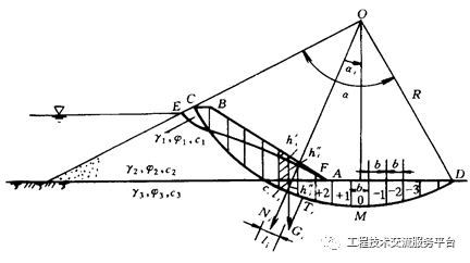

1)圆弧滑动法
对于均质坝、厚斜墙坝和厚心墙坝来说,滑动面往往接近于圆弧,故采用圆弧滑动法进行坝坡稳定分析。规范给出的圆弧滑动静力计算公式有两种:一是不考虑条块间作用力的瑞典圆弧法,一是考虑条块间作用力的毕肖普法。其中瑞典圆弧法没考虑相邻土条间的作用力,计算结果偏于保守。计算时若假定相邻土条界面上切向力为零,即只考虑条块间的水平作用力,就是简化毕肖普法。下面以瑞典法为例介绍圆弧滑动法。见图2-53。
图2-53 圆弧滑动法稳定计算
如图2-53所示,假定滑动面为圆柱面,将滑动面内土体视为刚体,边坡失稳时该土体绕滑弧圆心O作转动,计算时常沿坝轴线取单宽坝体按平面问题进行分析。采用条分法,将滑动土体按一定的宽度分为若干个铅直土条,不计相邻土条间的作用力,分别计算出各土条对圆心O的抗滑力矩Mr和滑动力矩Ms,再分别求其总和。当土体绕O点的的抗滑力矩Mr大于滑动力矩Ms,坝坡保持稳定;反之,坝坡丧失稳定。其具体公式如下:
(1)总应力法: 图片 (2-63)
(2)有效应力法: 图片 (2-64)
式中:Gi—第i个土条自重,
图片、图片和图片、图片分别为总应力及有效应力抗剪强度指标。
需要说明的是,图2-53中滑弧的圆心及半径是任意假定的,由上式计算得到的抗滑安全系数只反映该假定滑动面的抗滑稳定性。为了找出某一坝体剖面坝坡最小安全系数以及相应的滑动面,需经多次试算才能得到。

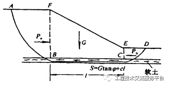

3)复合滑动面
当滑动面通过不同土料时,还会出现直线与圆弧组合的复合滑动面型式。如坝基内有软弱夹层时,也可能产生如图2-55所示的滑动面。
图2-55 复合滑动面稳定计算
计算时,可将滑动土体分为3个区,取BCEF为隔离体,其左侧受到土体AFB的主动土压力Pa(假定方向水平),右侧受到ECD的被动土压力Pn(也假定方向水平),同时在脱离体底部BC面上有抗滑力S。当土体处于极限平衡时,BC面上的最大抗滑力为:
图片 (2-67)
式中:G为脱离体BCEF的重量;φ、c为软弱夹层的抗剪强度指标。此时坝体连同坝基夹层的稳定安全系数为:
图片 (2-68)
式中:Pa和Pn可用条分法计算,也可按朗肯或库伦土压力公式计算。最危险滑动面需通过试算确定。
