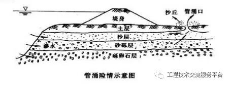

1)管涌
坝体或坝基中的无粘性土细颗粒被渗透水流带走并逐步形成渗流通道的现象称为管涌,多发生在坝的下游坡或闸坝下游地基表面的渗流逸出处。粘性土因颗粒之间存在凝聚力且渗透系数较小,所以一般不易发生管涌破坏,而在缺乏中间粒径的非粘性土中极易发生。

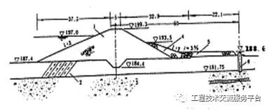

3)对可能发生管涌的部位,需设置反滤层,拦截可能被渗流带走的细颗粒;对下游可能产生流土的部位,可以设置盖重以增加土体抵抗渗透变形的能力。图2-50为太平湖土坝下游减压井和盖重构造示意图。
图2-50太平湖土坝减压井和透水盖重(单位:m)
1-粉质粘土 ;2-重粉质粘土;3-砂砾石层;4-碎石培厚;5-透水盖重,6-减压井;7-软弱夹层
