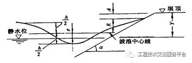

(1)坝顶高程
坝顶高程由水库静水位加上风浪壅水增加的高度、坝面波浪爬高及安全超高决定。坝顶超出静水位以上的超高按下式计算:
Y = R+e+A (2-37)
式中:Y—坝顶在水库静水位以上的超高(m),如图2-42所示;
R—最大波浪在坝坡上的爬高(m);
e—最大风壅水面高度(m);
A—安全加高(m);根据坝的等级及运用情况按相关表格确定。
图2-42 坝顶超高计算图
坝顶高程的计算,应同时考虑以下三种情况:①设计洪水位加正常运用情况的坝顶超高;②校核洪水位加非常运用情况的坝顶超高;③正常高水位加非常运用情况的坝顶超高值再加地震区安全超高。最后取其中最大值作为坝顶高程。
