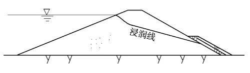

浸润线
2)渗流方面
土石坝挡水后,在坝体内形成由上游向下游的渗流。渗流不仅使水库损失水量,还易引起管涌、流土等渗透变形。坝体内渗流的水面线叫做浸润线(图4-1)。浸润线以下的土料承受着渗透动水压力,并使土的内摩擦角和黏聚力减小,对坝坡稳定不利。坝体与坝基、两岸以及其他非土质建筑物的结合面,易产生集中渗流,因此设计土石坝时必须采取防渗措施以减少渗漏,保证坝体的渗透稳定性,并做好各种结合面的处理,避免产生集中渗流,以保证工程安全。

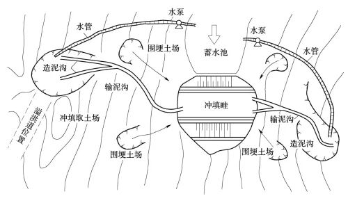

2)水力冲填坝
它是以水力为动力完成土料的开采、运输和填筑全部工序而建成的坝。其施工方法是用机械抽水到高出坝顶的土场,以水冲击土料形成泥浆,然后通过泥浆泵将泥浆送到坝址,再经过沉淀和排水固结而筑成坝体。这种方法因填筑质量难以完全保证,目前在国内外很少采用。水力冲填坝的造泥及冲填布置见图。
水力冲填坝施工示意图

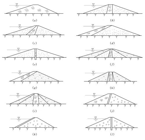

三)按坝体材料的组合和防渗体的相对位置分类
土坝
土坝是指坝体的绝大部分都由土料筑成的坝。根据土料的分布情况又可分为以下四种。
1)均质坝
均质坝的坝体基本上是由均一的壤土筑成,整个坝体用以防渗并保持自身的稳定[图4-3(a)]。由于黏性土抗剪强度较低,故多用于低坝。
2)黏土心墙坝和黏土斜墙坝
用透水性较大的土料做坝的主体,用透水性极小的黏土做防渗体的坝。防渗体设在坝体中央的或稍向上游的称为黏土心墙坝或黏土斜心墙坝[图4-3(b)、图4-3(c)];防渗体设在上游面的称为黏土斜墙坝[图4-3(d)]。
3)人工材料心墙和斜墙坝
防渗体由沥青混凝土、钢筋混凝土或其他人工材料建成的坝。按其位置也可分为心墙或斜墙两种。[图4-3(e)]为钢筋混凝土(或称刚性)心墙坝的示意图。
4)多种土质坝
坝的主体(不包括防渗体、排水体和护坡等)由几种不同的土料建成的坝[图4-3(f)]
土石混合坝
上述多种土质坝中,粗粒土改用砂砾石料筑成的坝,或用土石混合在一起的材料筑成的坝,称为土石混合坝。根据防渗体的位置和材料的不同,也可分为心墙坝、斜墙坝和人工材料防渗坝,如[图4-3(g)~(j)]所示。
堆石坝
除防渗体外,坝体的绝大部分或全部由石料堆筑起来的称为堆石坝。按防渗体的布置,同样也有斜墙坝、心墙坝两种[图4-3(k)、图4-3(l)]。钢筋混凝土刚性斜墙堆石坝也称为钢筋混凝土面板堆石坝。
土石坝类型
有防渗体的土石坝,为避免因渗透系数和材料级配的突变而引起渗透变形,都要向上、下游方向分别设置2~3层逐层加粗的材料作为过渡层或反滤层。
在以上这些坝型中,用得最多的是斜墙或斜心墙土石坝,特别是斜心墙的土石混合坝,在改善坝身应力状态和避免裂缝方面具有良好的效果,高土石坝中应用得更多。

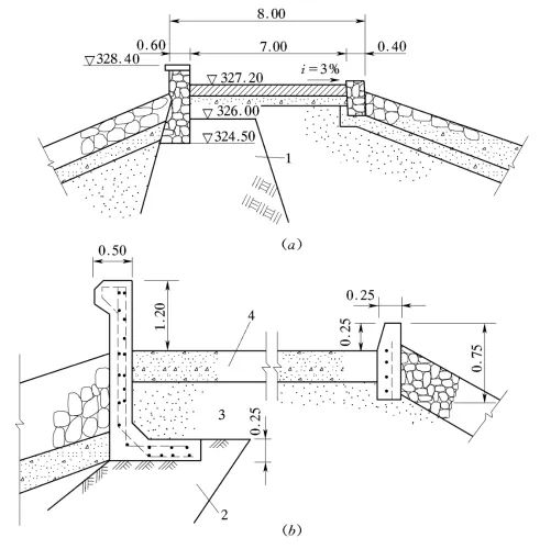

坝顶一般都做护面,护面的材料可采用碎石、单层砌石、沥青或混凝土,Ⅳ级以下的坝也可以采用草皮护面。如有公路交通要求,还应满足公路路面的有关规定。
坝顶上游侧常设防浪墙,防浪墙应坚固而不透水,下游侧宜设缘石。为了排除雨水,坝顶应做成向一侧或两侧倾斜的横向坡度,坡度宜采用2%~3%。对于有防浪墙的坝顶,则宜采用单向向下游倾斜的横坡。在坝顶下游侧设纵向排水沟,将汇集的雨水经坝面排水沟排至下游。
防浪墙可用混凝土或浆砌石修建。墙的基础应牢固地埋入坝内,当土石坝有防渗体时,防浪墙墙基要与防渗体可靠地连接起来,以防高水位时漏水。防浪墙的高度一般为1.0~1.2m。
坝面布置与坝顶结构应力求经济实用,在建筑艺术处理方面要美观大方。

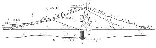

(一)黏性土心墙
如图4-25所示,这种心墙一般布置在坝体中部,有时稍偏上游并稍为倾斜,以便于和坝顶的防浪墙相连接,并可使心墙后的坝壳先期施工,得到充分的先期沉降,以避免或减少裂缝。
毛家村黏土心墙土坝(单位:m)
1—黏土心墙;2—半透水料;3—砂卵石;4—施工时挡土黏土斜墙;5—盖层;6—混凝土防渗墙;7—灌浆帷幕;8—玄武岩

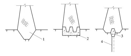

心墙坝顶部厚度一般不小于3m,以便于机械化施工。由于心墙多为黏性土,材料的抗剪强度低,施工质量受气候的影响大,合适的黏土数量也难就近得到满足,所以,一般不宜做肥厚的心墙。心墙厚度常根据土壤的允许渗透坡降而定,有时也应考虑降低下游浸润线的需要。SL 274—2001《碾压式土石坝设计规范》规定心墙底部厚度不宜小于作用水头的1/4。黏土心墙两侧边坡多在1∶0.15~1∶0.3之间,有些肥大心墙在1∶0.4~1∶0.5之间。心墙的顶部应高出设计洪水位0.3~0.6m,且不低于校核水位,当有可靠的防浪墙时,心墙顶部高程也不应低于设计洪水位。心墙顶与坝顶之间应设有保护层,厚度不小于该地区的冰结或干燥深度,同时按结构要求不宜小于1m。心墙与坝壳之间应设置过渡层,过渡层的结构虽比反滤层的要求低一些,但也应采用级配良好的、抗风化的细粒石料和砂砾石料,以使整个坝体内应力传递均匀,并保证坝壳的排水效果良好。心墙与地基和两岸必须有可靠的连接。岩石地基上的心墙(图4-26)一般还要设混凝土垫座,或修建1~3道混凝土齿墙。齿墙的高度约为1.5~2.0m,切入岩基的深度常为0.2~0.5m,有时还要在下部进行帷幕灌浆。
黏土心墙与岩基的连接型式
1—黏土截水墙;2—混凝土垫座;3—混凝土齿墙;4—灌浆孔
当坝下有涵管穿过时,除涵管必须加设截水环外,还要把涵管放在坚固的地基上或垫座上,有时需将心墙适当加厚,并认真填筑密实以确保安全。

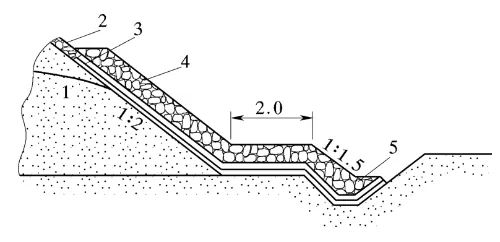

(1)贴坡排水
紧贴下游坝坡的表面设置,它由1~2层堆石或砌石筑成,在石块与坝坡之间设置反滤层,如下图所示。
贴坡排水顶部应高于坝体浸润线的逸出点,对Ⅰ级、Ⅱ级坝不小于2.0m,Ⅲ级、Ⅳ级、Ⅴ级坝不小于1.5m,并保证坝体浸润线位于冻结深度以下。贴坡排水底部必须设排水沟,其深度要满足结冰后仍有足够的排水断面。
贴坡排水构造简单、节省材料、便于维修,但不能降低浸润线。多用于浸润线很低和下游无水的情况,当下游有水时还应满足波浪爬高的要求。

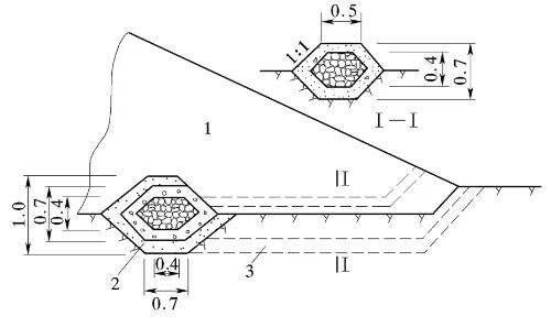

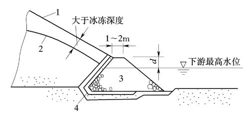

(2)棱体排水
在下游坝脚处用块石堆成棱体,顶部高程应超出下游最高水位,超出高度应大于波浪沿坡面的爬高,且对Ⅰ级、Ⅱ级坝不小于1.0m,对Ⅲ级、Ⅳ级、Ⅴ级坝不小于0.5m,并使坝体浸润线距坝坡的距离大于冰冻深度。堆石棱体内坡一般为1∶1.25~1∶1.5,外坡为1∶1.5~1∶2.0或更缓。顶宽应根据施工条件及检查观测需要确定,但不得小于1.0m,如上图所示。
棱体排水可降低浸润线,防止坝坡冻胀和渗透变形,保护下游坝脚不受尾水淘刷,且有支撑坝体增加稳定的作用,是效果较好的一种排水型式。多用于河床部分的下游坝脚处。但石料用量较大、费用较高,与坝体施工有干扰,检修也较困难。

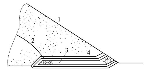

(3)褥垫排水
它是伸展到坝体内的一种排水设施,在坝基面上平铺一层厚约0.4~0.5m的块石,并用反滤层包裹。褥垫伸入坝体内的长度应根据渗流计算确定,对黏性土均质坝不大于坝底宽的1/2,对砂性土均质坝不大于坝底宽的1/3,其构造如下图所示。
褥垫排水向下游方向设有0.005~0.01的纵坡。排水层的厚度应根据排水量计算确定,并应满足反滤层最小厚度的要求。当下游水位低于排水设施时,降低浸润线的效果显著,还有助于坝基排水固结。但当坝基产生不均匀沉陷时,褥垫排水层易遭断裂,而且检修困难,施工时有干扰。

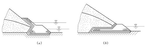

(5)综合式排水
为发挥各种排水型式的优点,在实际工程中常根据具体情况采用几种排水型式组合在一起的综合式排水,如若下游高水位持续时间不长,为节省石料可考虑在下游正常高水位以上采用贴坡排水,以下采用棱体排水;还可以采用褥垫式与棱体排水组合,贴坡棱体与褥垫式排水组合等综合式排水。
综合式排水
(a)贴坡与棱体排水结合;(b)褥垫与棱体排水结合

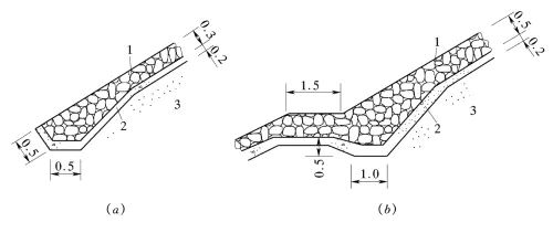

1.上游护坡
上游护坡的型式有抛石、干砌石、浆砌石、混凝土或钢筋混凝土、沥青混凝土或水泥土等。
护坡覆盖的范围,应由坝顶起护至水库最低水位以下一定距离,一般最低水位以下2.5m。对最低水位不确定的坝应护至坝底。
(1)抛石(堆石)护坡——将适当级配的石块倾倒在坝面垫层上的一种护坡。优点是施工进度快、节省人力,但工程量比砌石护坡大。堆石护坡的厚度一般认为至少要包括2~3层块石,这样便于在波浪作用下自动调整,不致因垫层暴露而遭到破坏。当坝壳为黏性小的细粒土时,往往需要两层垫层,靠近坝壳的一层垫层最小厚度为15cm。
(2)砌石护坡——用人工将块石铺砌在碎石或砾石垫层上,有干砌石和浆砌石两种。要求石料比较坚硬并耐风化。
干砌石应力求嵌紧,通常厚度为20~60cm。有时根据需要用2~3层垫层,它也起反滤作用。砌石护坡构造见图4-33。
干砌石护坡(单位:m)1—干砌石;2—垫层;3—坝体
浆砌石块石护坡能承受较大的风浪,也有较好的抗冰层推力的性能。但水泥用量大,造价较高。若坝体为黏性土,则要有足够厚度的非黏性土防冻垫层,同时要留有一定缝隙以便排水通畅。

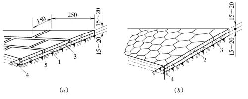

(3)混凝土和钢筋混凝土板护坡——当筑坝地区缺乏石料时可考虑采用此种型式。预制板的尺寸一般采用:方形板为1.5m×2.5m、2m×2m或3m×3m,厚为0.15~0.20m。预制板底部设砾石或碎石垫层。现场浇筑的尺寸可大一些,可采用5m×5m、10m×10m甚至20m×20m。严寒地区冰推力对护坡危害很大,因此也有用混凝土板做护坡的,但其垫层厚度要超过冻深,见下图
混凝土板护坡(单位:cm)
(a)矩形板;(b)六角形板1—矩形混凝土板;2—六角形混凝土板;3—碎石或砾石;4—木挡柱;5—结合缝

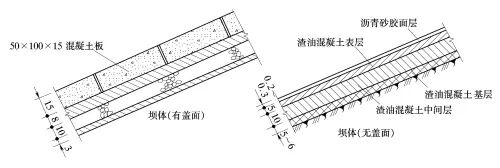

(4)渣油混凝土护坡—— 在坝面上先铺一层3cm的渣油混凝土(夯实后的厚度),上铺10cm的卵石做排水(不夯),第三层铺8~10cm的渣油混凝土,夯实后在第三层表面倾倒温度为130~140°C的渣油砂浆,并立即将0.5m×1.0m×0.15m的混凝土板平铺其上,板缝间用渣油砂浆灌满。这种护坡在冰冻区试用成功,见图4-35。
渣油混凝土护坡(单位:cm)

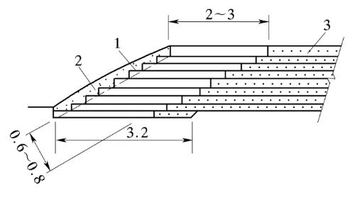

(5)水泥土护坡—— 将粗砂、中砂、细砂掺上7%~12%的水泥(质量比),分层填筑于坝面作为护坡,叫水泥土护坡。它是随着土石坝的填筑逐层填筑压实的,每层压实的厚度不超过15cm。这种护坡厚度为0.6~0.8m,相应水平宽度为2~3m,见图:
水泥土护坡(单位:m)
1—土壤水泥土护坡;2—潮湿土壤保护层;3—压实的透水土料
这种护坡经过几个坝的实际运用,在最大浪高1.8m并经数十年的冻融情况下,只有少量裂缝,护坡没有破坏。寒冷地区护坡在水库冰冻范围内,水泥含量应增加一些,常用8%~14%。

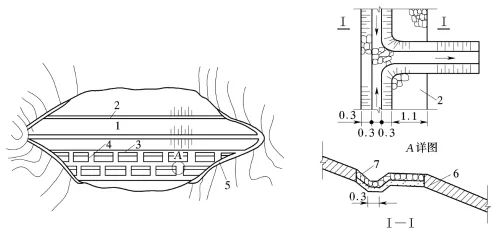

3.坝坡排水
为了防止雨水的冲刷,在下游坝坡上常设置纵横向连通的排水沟。沿土石坝与岸坡的结合处,也应设置排水沟以拦截山坡上的雨水。坝面上的纵向排水沟沿马道内侧布置,用浆砌石或混凝土板铺设成矩形或梯形。若坝较短,纵向排水沟拦截的雨水可引至两岸的排水沟排至下游。若坝较长,则应沿坝轴线方向每隔50~100m左右设一横向排水沟,以便排除雨水。排水沟的横断面,一般深0.2m,宽0.3m,必要时可按1h暴雨强度和积水面积计算确定。
坝坡排水(单位:m)
1—坝坡;2—马道;3—纵向排水沟;4—横向排水沟;5—岸坡排水沟;6—草皮护坡;7—浆砌石排水沟

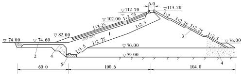

知识点:土石坝的特点和分类
新疆某水库土石坝设计横断面图
