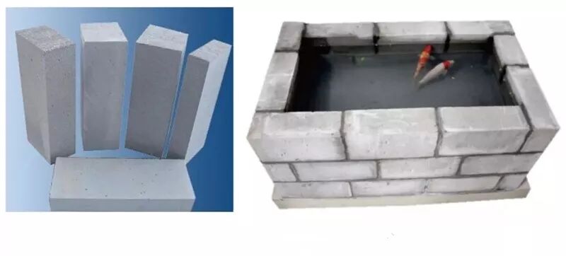

近几年泡沫混凝土保温制品的技术不断提高,尤其是高性能砌块的生产应用也成为行业热点之一。高性能泡沫混凝土自保温砌块的主要技术特征是用其砌筑的墙体、屋面在不采用其他保温形式的情况下,结构自身热工指标即可达到现行建筑节能标准要求,密度通常低于700kg/m3,导热系数低于0.15W/(m?K),厚度为200~400mm时,可满足不同气候地区建筑节能标准要求。
高性能泡沫混凝土砌块产品的主要特点有:
(1)用于外墙和屋面,可实现自保温
(2)用于内墙,可实现良好的隔音和保温
(3)墙体薄,可增加建筑使用面积
(4)块型小,重量轻,易施工
(5)避免墙体通缝的产生,减少墙体干裂
(6)有效降低建筑自重,实现建筑轻质化

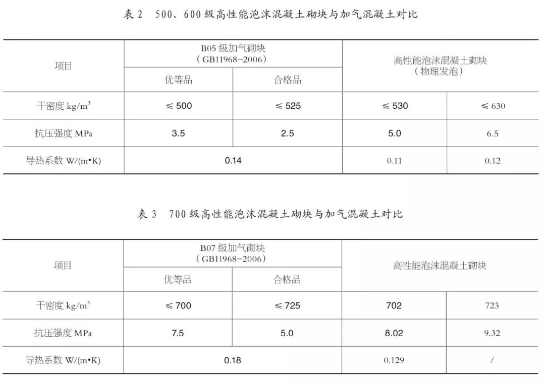

目前行业内的优质高性能泡沫混凝土砌块的各方面性能都能达到较高水平,表1为某700级砌块产品的性能参数。
中高密度级别的高性能泡沫混凝土砌块的主要性能已能够超越其主要竞争对象加气混凝土砌块。
行业内先进企业生产的高性能泡沫混凝土砌块的抗裂性能得到大幅度提高,在温度急剧变化的情况下不开裂。在低密度产品方面,高性能泡沫混凝土砌块能达到干密度160kg/m3、导热系数0.045~0.05 W/(m?K)、强度0.6MPa,在无机保温产品中具有强大的竞争力。目前国内先进企业的高性能泡沫混凝土砌块在强度性能方面已领先于国外同类产品。
