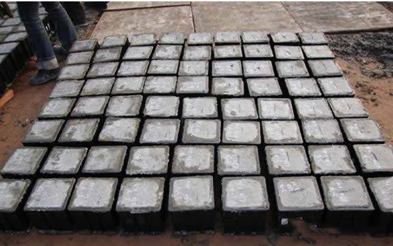

  ⑴强度试块的制作方法:
  1.将搅拌好的全轻混凝土倒入试块100*100的模具中,然后用捣棒压实(需用捣棒捣28下),压实后再将全轻混凝土倒入模具中填满为止。
  2.将压实的全轻混凝土模具放入振动台进行震动完成第二次压实,排出模具中的空气。
  3.把震动完毕的全轻混凝土模具静置2小时之后收光(如第一次收光不够理想可进行第二次收光)
  4.收光完好的试块放置24小时后待拆模。

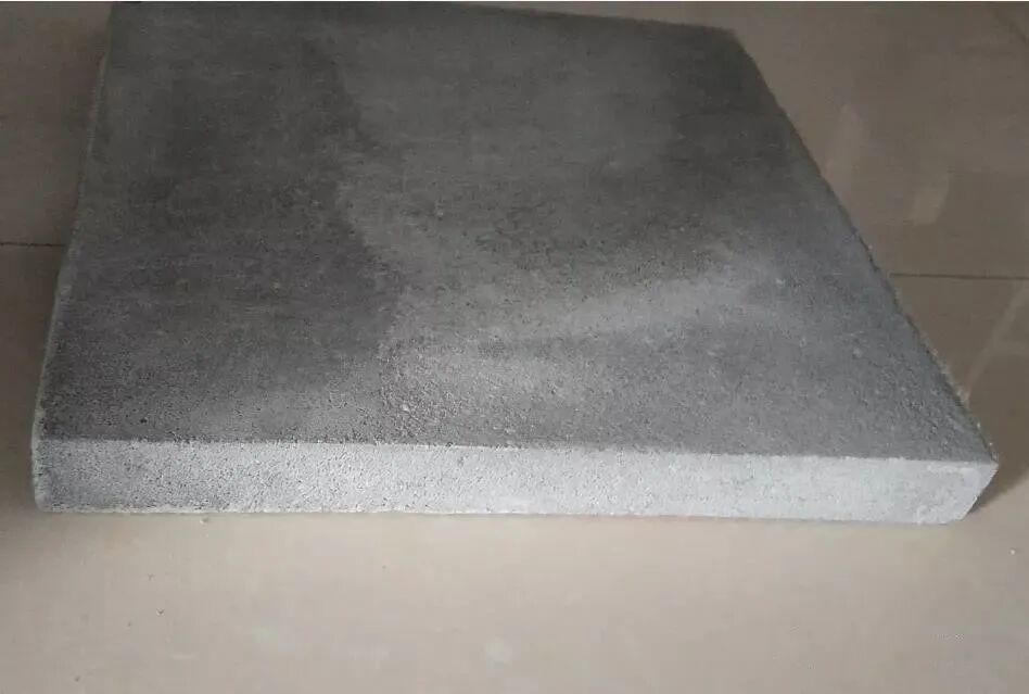

  ⑵导热试块制作方法:
  将搅拌好的全轻混凝土倒入300*300的模具中填满然后进行压实,特别注意4个边线余角一定要压实不留缝隙,若平整度低于试块需填充全轻混凝土:若平整度高于试块需把多余的部分取出。
  将压实后的全轻混凝土用磨光尺进行拍打(拍打目的是为了提浆),然后进行第一次收光。收光之后静置2个小时再进行第二次收光,二次收光要注意把表面的空隙磨平,使试块外表有光泽感。
  收光完好的试块放置24小时后待拆模。
  注意:试块制作一定要压实,这样对于后期收光非常重要。室外制作试块完成后需用挡雨布遮严谨防天气变化造成损失。
