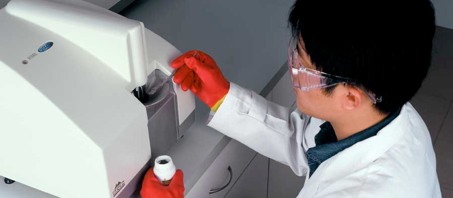

水泥粒径分布和需水量:
水泥粉的物理性能对水泥净浆需水量有很大的影响,特别是粒度分布(PSD)和勃氏比表面积(SSA),它们反过来又影响粉体的堆积状态和堆积空隙。较高的堆积空隙率导致需水量也更高。达到标准稠度需水量所需的水取决于填满物理空隙空间所需的水的体积,以及被颗粒表面吸附的水的总和。
水泥粒径分布越窄,填充密度越低,空隙率越高。更窄的粒径分布是在高效粉磨系统中生产的水泥的特点,如立磨和配备第三代分离器的现代闭路粉磨系统。
水泥粉的PSD和SSA与水泥净浆标准稠度需水有较强的相关性。
PSD最简单地由Rosin-Ramler方程的斜率来确定,高斜率指数代表较窄的分布。水泥PSD越窄,直接导致水泥净浆需水量增加,更高的勃氏比表面积也会增加净浆需水量。
然而,这些因素与混凝土需水量的相关性较小,水泥PSD越窄影响越小,而比面积越高,从物理角度来看实际上降低了需水量。这些影响可以在使用不同细度的高炉矿渣和PSD配制的混凝土中得到验证。水泥净浆需水量越高,凝结时间越长。这是由于更高的堆积空隙需要更多的反应产物填充空间,在凝结时间测定过程中试针下沉所需达到凝结状态的时间越长。
