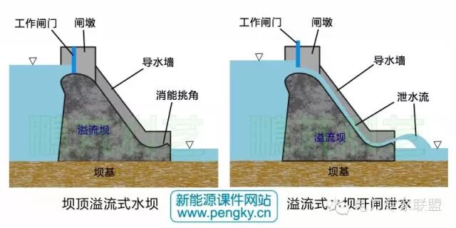

坝顶溢流式重力坝
溢流重力坝既能档水又能泄水,采用坝顶表孔溢流,超出库容的洪水可从坝顶泄向下游。图8左图是坝顶式溢流重力坝剖面图,溢流重力坝高度比正常蓄水位略低,平时闸门下落关闭,水库正常蓄水。需要泄水时则提升闸门,水流泄出,见图8右图,溢流重力坝的设计既要满足正常蓄水的要求,又要满足在大洪水时能充分泄去超出库容的水。
图8--坝顶溢流式重力坝

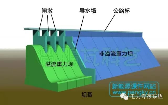

图9是溢流重力坝结构示意图,图中右侧是非溢流重力坝,左侧4段是坝顶溢流式重力坝。溢流重力坝分成多段,每段间设有闸墩,闸墩间安装有闸门,在闸墩上方是公路桥,在桥面上还有闸门启闭机负责闸门的启闭(图中未表示)。这种坝顶溢流孔也称为表孔。
在溢流重力坝与非溢流重力坝之间有导水墙,防止溢流漫到非溢流坝段。在溢流坝下游面的尾端有向前上方的挑角,可对泄出的水进行消能减速,以保护下游河床。

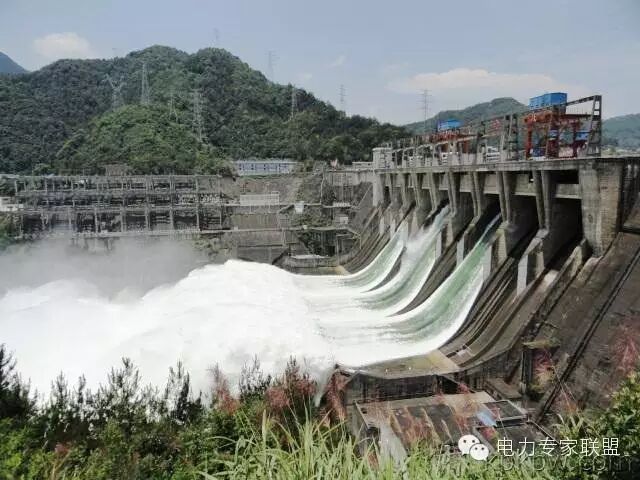

有些水电站的溢流重力坝同时是空腹重力坝,枫树坝水电站的溢流重力坝内是发电机厂房,泄水从厂房上方流过,图7显示枫树坝水电站有2个泄水孔在泄水。图10是新安江水电站坝顶泄水时的照片。
新安江水电站泄水
图10--新安江水电站泄水(照片来自网络)

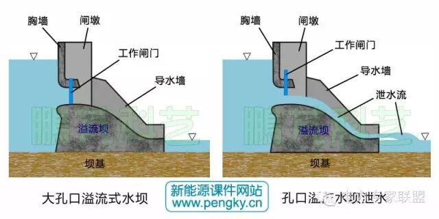

大孔口溢流式重力坝
把溢流孔设在上游正常水位线以下,溢流孔上方用胸墙拦水,见图11左图,升起闸门则进行泄水,见图11右图,称之为大孔口溢流式重力坝。由于孔口低,库内水位可调节范围大,在大洪水来前可腾出较大的防洪库容。
大孔口溢流式重力坝的主要缺点是不利于洪水中漂浮物的排出。
图11--大孔口溢流式重力坝
