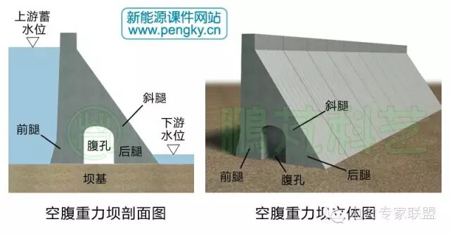

空腹重力坝的下部中间部分是空心的,空洞部分称为腹孔,坝体重量通过前腿与后腿传给坝基,见图6,空腹重力坝比宽缝重力坝进一步降低扬压力,而且可利用腹孔作为水电站厂房。
空腹重力坝的主要缺点是结构复杂,施工技术复杂,施工模板的种类与数量多,钢筋等材料多。
图6--空腹重力坝

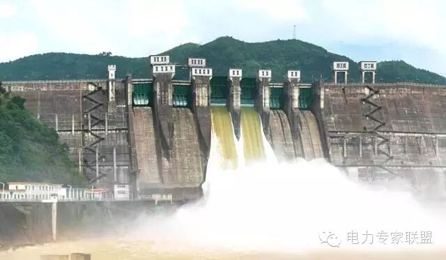

广东枫树坝空腹宽缝重力坝最大坝高93.3米,坝顶长418米,坝底最大宽度87.1米,空腹高31.25米,宽25.5米,水电站厂房在坝内空腹中。
图7--枫树坝空腹重力坝(照片来自网络)
