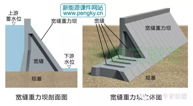

为有效利用建筑材料的强度,减少材料消耗,减小坝低扬压力,采用减少坝体中部材料的方法,这就有宽缝重力坝与空腹重力坝。
宽缝重力坝就是把坝的横缝(内部部分)很宽,也就是把每节坝体的内部部分减薄,使两节坝体间的横缝加宽。图4是宽缝重力坝结构示意图,在右边图中把靠前的4个坝体水平剖开,可清楚看到每段坝体间的宽缝。宽缝重力坝坝体比实体重力坝可节省建筑材料10%至20%,坝体与坝基接触面积相对小一些,坝基中的渗透水可从宽缝处排出,使坝低扬压力减小。施工时可根据各坝段地质条件采用不同的缝宽。
宽缝重力坝的主要缺点是施工模板的种类与数量相对实体重力坝要增加,施工难度增大,工作量增大。
图4--宽缝重力坝

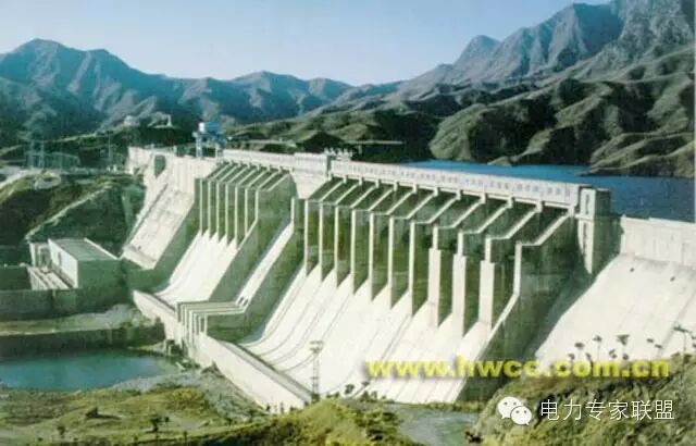

我国新安江水电站采用宽缝重力坝,坝高105米;潘家口水电站采用宽缝重力坝,坝高107.5米;还有丹江口、古田四级、黄龙滩等水电站也采用宽缝重力坝。
图5--潘家口水库大坝(照片来自网络)
