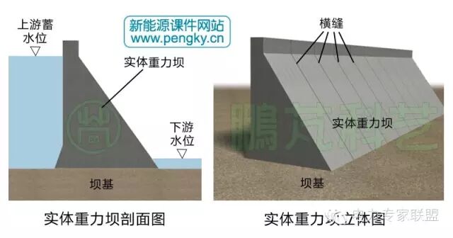

重力坝是古老的坝型,至今仍是最重要的坝型,只不过古代是用土石料填筑而成,现代用钢筋混凝土筑成,现代说的重力坝单指混凝土重力坝。图1是重力坝剖面示意图,重力坝依靠自身重量压在坝基上以摩擦力与粘附力维持坝体的稳定,重力坝基本剖面呈三角形,见图1左图。右图是一段重力坝示意图,坝身分段筑成,段间有横缝,各段独立承受水的压力。
重力坝坝体是实心的,称为实体重力坝,重力坝对地形、地质条件适应性强,剖面大、自重大使其稳重,分段结构使其有较强的抗地震、抗战争破坏能力。
图1--实体重力坝

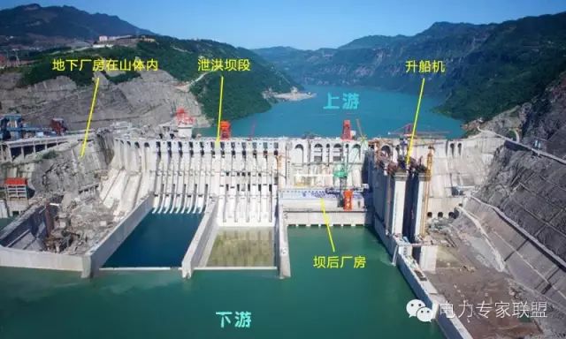

重力坝是大中型水电站使用最多的坝型,例如中国第一大水电站,世界第一大水电站三峡水电站坝高181米,是混凝土实体重力坝,见图2。
图2--三峡水电站(照片来自网络)

实体重力坝的缺点主要是建筑材料用量大,工程量大,而且坝中部许多材料仅起填充、加重作用,对坝体强度贡献很小。坝体与坝基接触面积大,坝底的扬压力也大,不利于坝体的稳定。
坝底的扬压力是上游蓄水渗透到坝体与坝基之间的缝隙产生的压力,其向上的作用力会抵消部分坝体重量,影响坝体稳定。
