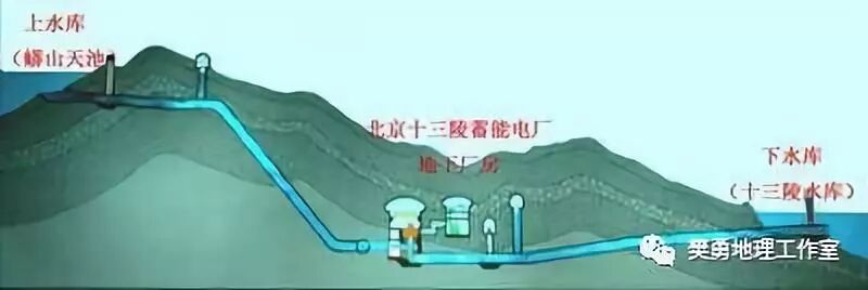

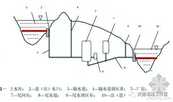

(3)上、下两库均利用相近的天然河道或湖泊。这种站址比较难选,上库的调节库容量一般考虑5一l0小时的蓄放水量,而水位变化辐度不超过水轮机工作水头的10一20%。而且上、下库之间的水位差也不会很大。
(4)上库由人工围建时,下库则利用天然河道、湖泊、海弯或利用已经建成的水库。上、下两库均由人工围建,只能建纯抽水蓄能电站。人工围建下库,而上库则为已建成的水库。或者可对原有的常规水电站进行改造,成为混合式抽水蓄能电站。
