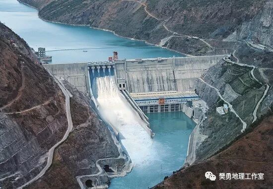

水库大坝的选址应综合考虑水库大坝的作用和当地自然地理的特点。
(1)坝址应建在等高线密集的河流峡谷处,使坝身较短,从而节省筑坝工程投资;
(2)库区宜选在河谷、山谷地区,或“口袋形”的洼地、小盆地,以保证有较大的集水面积和库容。
(3)避开断层、喀斯特地貌等地质地形复杂地段,尽量少淹没农田,无泥石流、滑坡等危险地质灾害的地方,以保证工程的安全。
