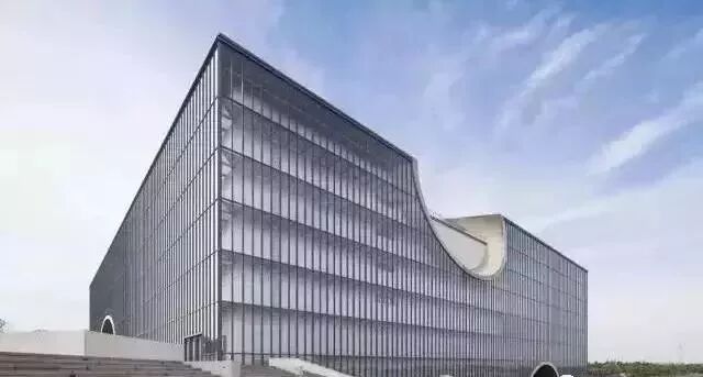

国内著名混凝土建筑:上海保利大剧院

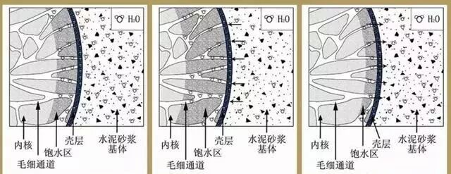

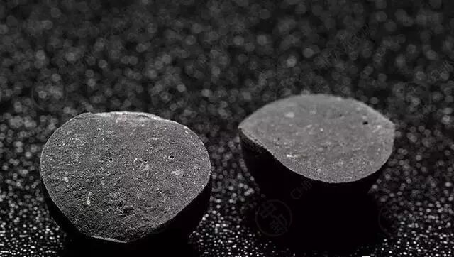

云砼石作为特定材料——后建筑时代高强轻骨料,内部存在大量相互连通的孔隙,这些孔隙使其具有吸水的能力,在混凝土养护过程中,随着水泥的硬化,云砼石内部水分“反哺”给水泥,使水泥进一步充分水化。云砼石的“微泵”作用降低了集料与水泥接触面的水胶比,硬化过程中,提高了水泥石的致密度,同时减少了集料表面分层现象的出现,云砼石与水泥石界面结合更加紧密,大为改善云砼石混凝土的性能。

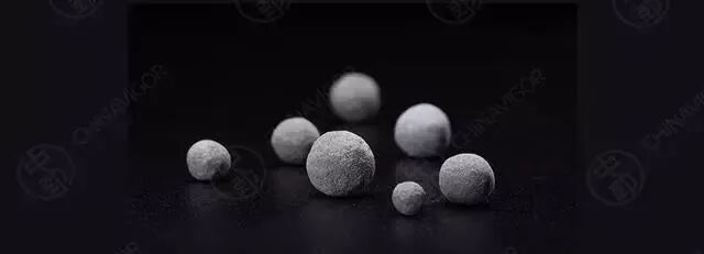

预湿后的云砼石会为水泥水化补充水分,使水泥浆水化更加彻底,自收缩减少。未预湿的云砼石,制备出的轻骨料混凝土出现明显自收缩,导致混凝土的早期开裂。试验发现使用预湿和未预湿两种云砼石,预湿后的云砼石混凝土自收缩程度减少,而未预湿的云砼石混凝土的收缩程度较高。由试验可以总结,骨料的预湿有利于减少混凝土自收缩现象。
经过预湿处理后的云砼石具有“蓄水池”功能,能不断地为混凝土补充水泥水化而消耗的水,延迟了混凝土内部相对湿度的下降。随着云砼石预湿程度的提高,云砼石吸水量变小且返水能力变强,对补偿云砼石混凝土相对湿度下降的作用越明显,云砼石混凝土内部湿度下降得越少,产生的自收缩也越小,减少了混凝土开裂,提高了结构耐久性。
