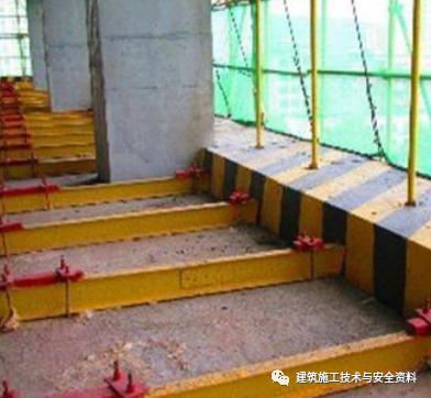

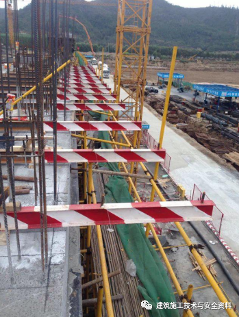

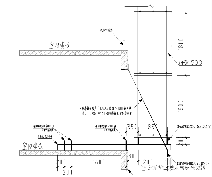

一、悬挑梁是否牢固,有无变形

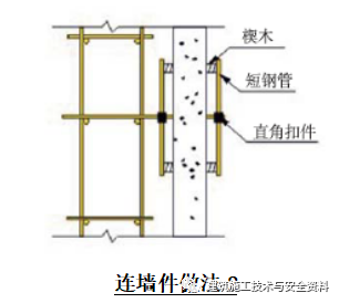

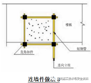

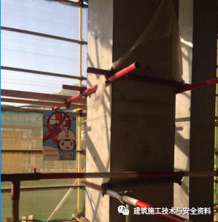

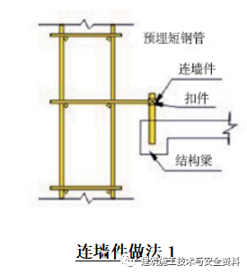

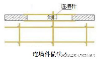

二、连墙件设置是否符合方案和规范要求

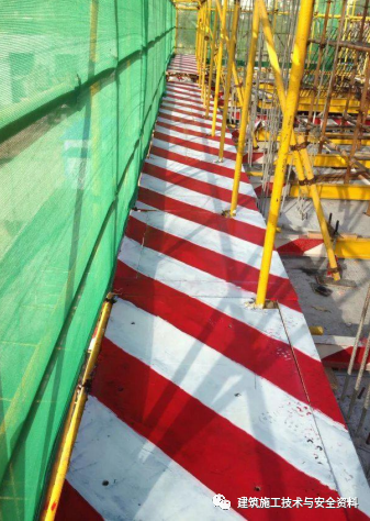

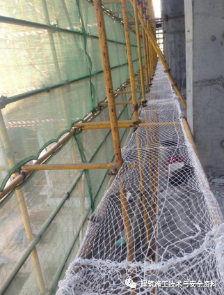

三、架体底部是否封闭严密
四、脚手架是否用密目网全部封闭,有无破损

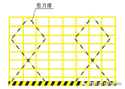

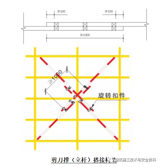

五、剪刀撑和各种斜撑是否按方案设置
剪刀撑在外侧两端、转角及中间间隔不超过15m的立面上,各设置一道剪刀撑,并应由底至顶连续设置

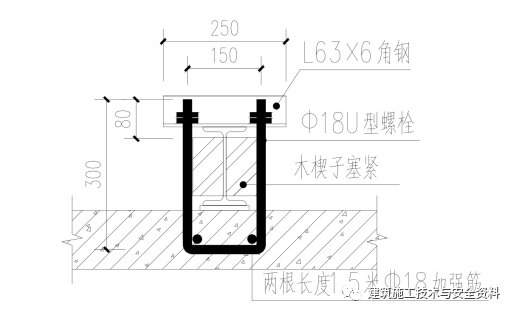

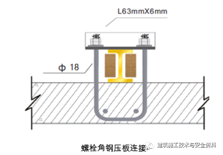

六、悬挑梁与预埋U型螺栓固定
选用16号工字钢,及预埋Ф18U型锚固螺栓,U型锚固螺栓上部采用63mm*63mm*6mm角钢或250*80*8厚钢板
七、搭设过程安全管理

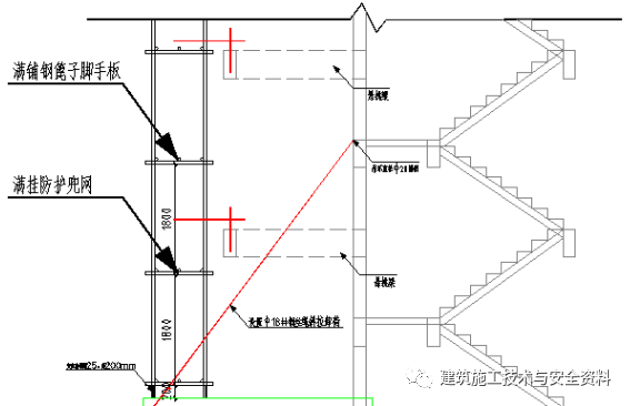

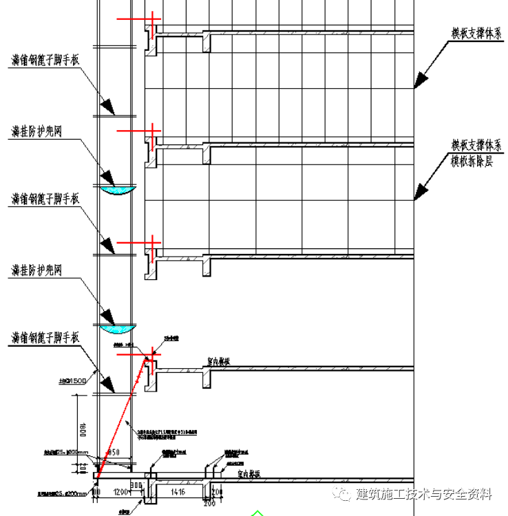

1. 钢梁固定段长度小于悬挑段长度的1.25倍;钢梁外端未设置钢丝绳或钢拉杆与上一层建筑结构拉结;钢梁与建筑结构锚固处结构强度、锚固措施不符合设计和规范;钢梁间距未按悬挑架体立杆纵距设置要求
2.立杆底部与悬挑钢梁连接处未采取可靠固定措施;纵横向扫地杆的设置不符合规范要求
3.脚手板未满铺或铺设不严、不牢、不稳
4.立杆间距、纵向水平杆步距超过设计或规范要求;未在立杆与纵向水平杆交点处设置横向水平杆;未按脚手板铺设的需要增加设置横向水平杆
5.作业层防护栏杆不符合规范要求;作业层架体外侧未设置高度不小于180mm的挡脚板;架体外侧未采用密目式安全网封闭或网间不严。 作业层脚手板下未采用安全平网兜底或作业层以下每隔10m未采用安全平网封闭;
