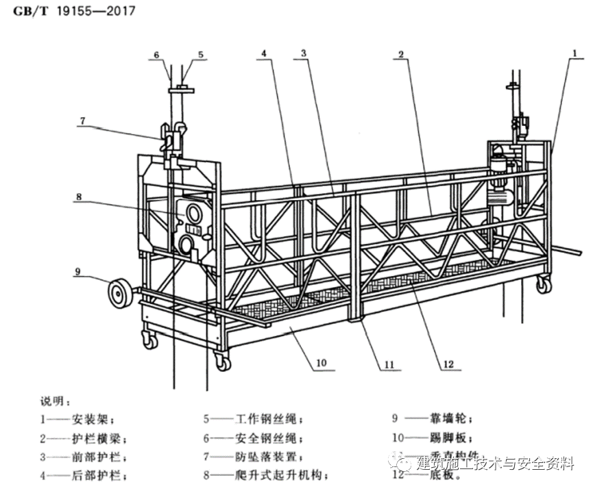

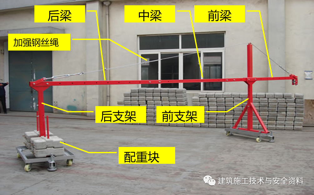

一、认识吊篮:

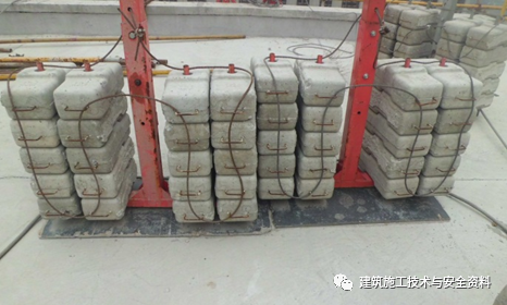

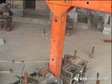

二、配重

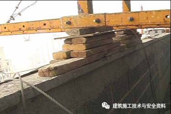

1.楼面上设置安全锚固环和安装吊篮用的预埋螺栓公称直径应不小于16mm;
2.配重应符合吊篮手册要求的重量,应采取无法随意移动的钢丝绳锁定,并设严禁移动的警告牌。

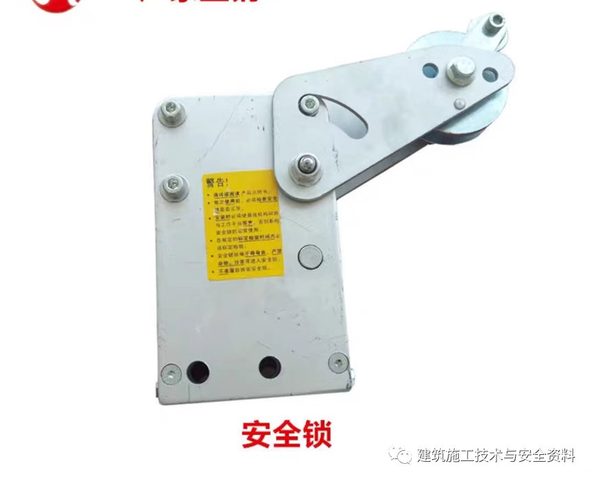

三、安全锁
1.安全锁必须在有效标定期限内使用,有效标定期限是12个月;
2.安全锁应保证钢丝绳穿入内部畅通、不得有阻绳、卡绳现象;

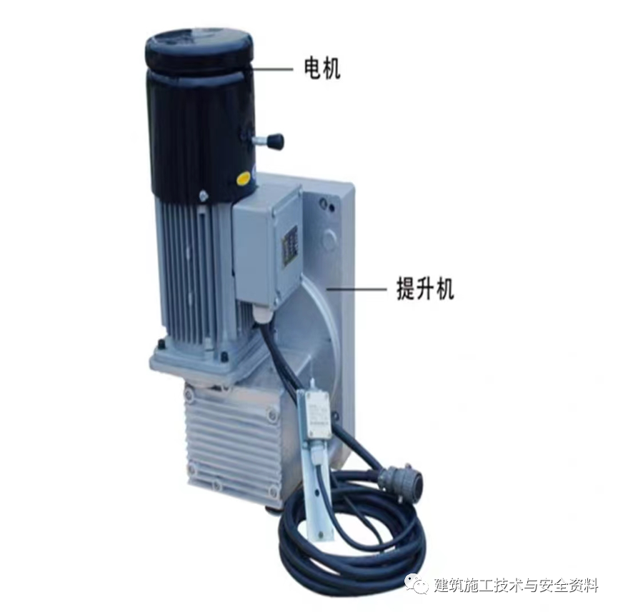

四、提升机
1.提升机减速箱体不得漏油,渗油不得超过一处(渗油量在3min内超过一滴为漏油,不足一滴为渗油);
2.建立保养档案,有下列情况时应进行维保:
(1)间隔12个月未正常作业;
(2)高强度连续作业8个月以上;
(3)当发生严重故障时。

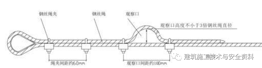

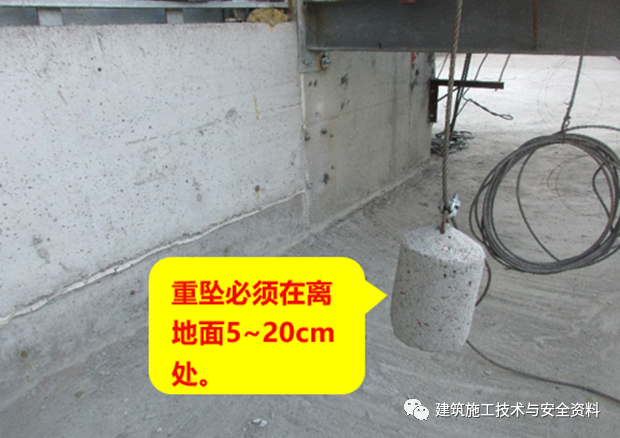

五、钢丝绳
1.钢丝绳最小直径6mm,安全钢丝绳直径不小于工作钢丝绳直径;
2.日常检查以下部位:

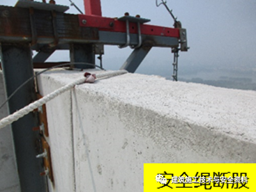

3.安全钢丝绳必须独立于工作钢丝绳单独悬挂;在正常运行时,安全钢丝绳应处于悬垂状态(底部离地15cm);

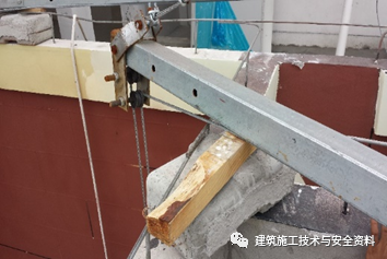

1.悬挂机构前支架严禁架设在女儿墙上、女儿墙外或建筑物挑檐边缘;
2.悬挂机构上各销轴、螺栓必须紧固;

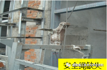

3.安全绳缺失;

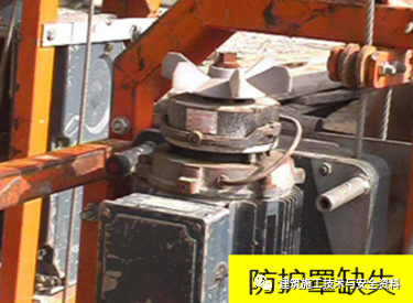

4. 提升机传动部位必须有防护罩,避免与人员接触造成伤害;
5.安全绳是否有断股现象;

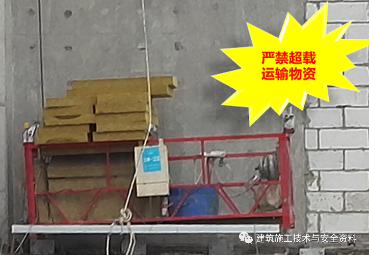

6. 严禁超载运输物资;

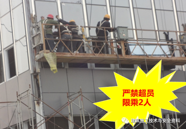

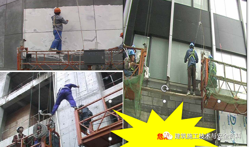

7. 严禁超员2人;

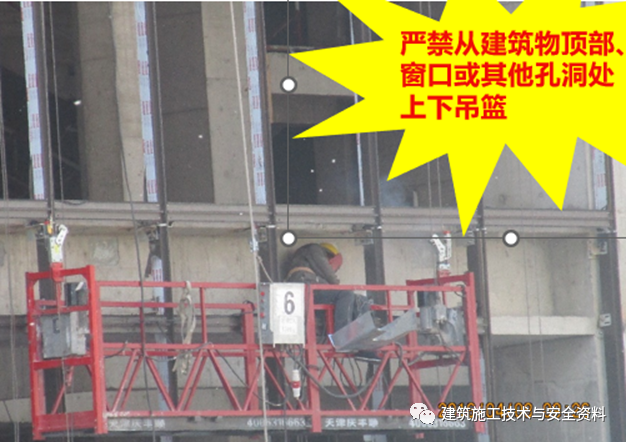

8. 严禁从建筑物顶部、窗口或其他孔洞处上下吊篮;
9.严禁冒险作业;

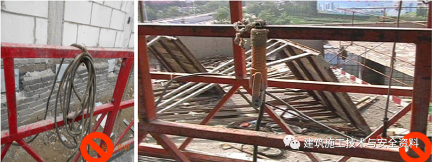

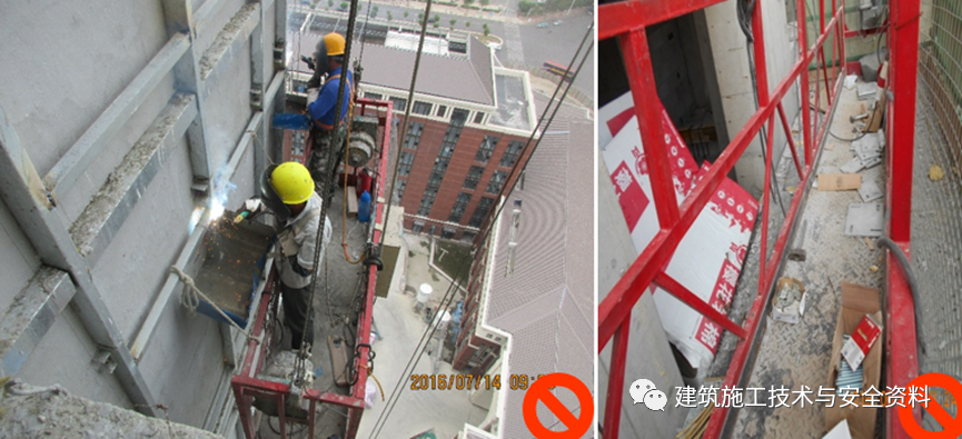

10. 吊篮上使用手持电动工具,应安装漏电保护器。严禁将电焊机放置在吊篮内;电焊缆线不得与吊篮任何部位接触;电焊钳不得搭挂在吊篮上;
11. 吊篮上动火作业时应办理审批手续,进行动火作业时应配置消防器材和接火斗;
