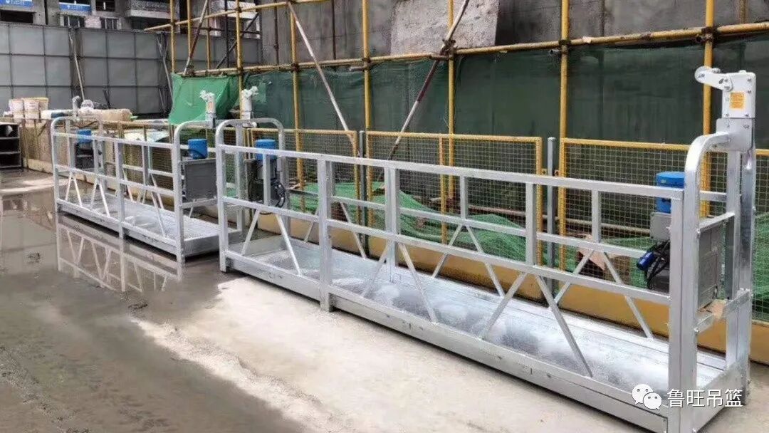

众所周知,电动吊篮主要应用在建筑工地,桥梁及其他施工项目当中,应用的环境相对复杂,加上工期、人员等因素,电动吊篮在使用中承担了繁重的施工任务。为了安全着想,我们需要定期对电动吊篮进行维护与检修。那么有哪些地方需要注意呢?

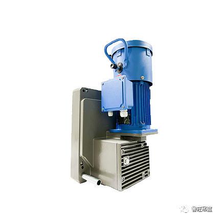

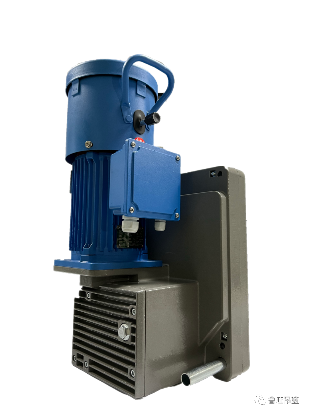

首先,我们需要注意的就是吊篮上的提升机。电动吊篮是否可以正常上行下行提升机起着关键性作用。在电动吊篮使用前,需要检查:
提升机升、降(包括手动滑降)运转能否正常,电磁刹车间隙能否契合请求;
提升机可正常运转的情况下,有无电机运转受阻情况,有无异常噪音、电机有无发热或冒烟等情况;
另外,要仔细检查钢丝绳上是否有打结,扭曲断丝,松股等情况,绳上是否沾有水泥等异物,如发现钢丝绳情况异常请立即处理。
