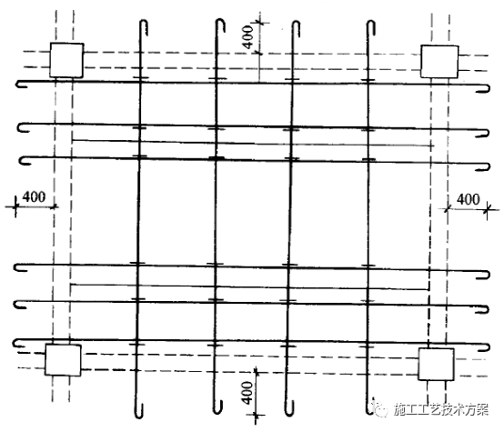

    3.2  清理叠合板面及板缝的杂物,按图纸要求整理叠合底板的甩出筋,见图4-25。
图 4-25
     3.3  绑扎拼接板缝  5通长筋。  为用φ5冷拔低碳钢丝平焊成型的双钢筋,绑扎板缝配筋的级别分为Ⅳ级,按图纸设计执行,绑扎拼板缝的要求见图4-25。
    3.4  绑扎吊环双向筋时,沿吊环的两个方向均用通长的φ8筋双向连接,伸入邻跨400mm,端头加 180°钩。与吊环直交向穿越吊环,另一向置直交筋下并与之绑扎,如图4-26(三拼为例)。
图 4-26
    3.5  绑扎支座负弯矩筋,其保护层保证不大于20mm,其与架立筋每扣均绑扎,负弯矩筋下加设钢筋马凳,以保证负弯矩筋正确的空间位置。
