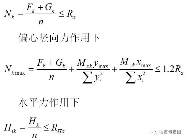

确定单桩承载力特征值和初步确定了桩的平面布置之后,即可根据荷载效应小于或等于抗力效应的原则,验算群桩基础中单桩所承受的力。
抗震设防区的桩基础,应执行《建筑抗震设计规范》(GB50011)有关规定。根据地震震害调查结果,不论桩周土的类别如何,单桩的竖向受震承载力均可提高25%。因此,对于抗震设防区的桩基础,可按下列公式验算单桩的竖向承载力:
