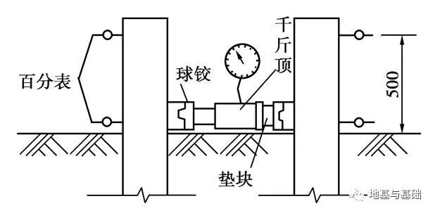

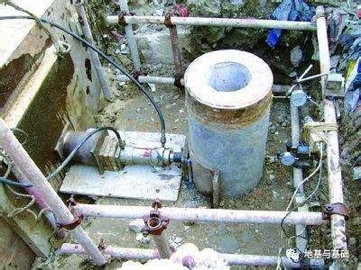

桩的水平静载荷试验是在现场条件下进行的,由此得到的水平受力桩承载力值和地基土水平抗力系数最符合实际情况。如果预先在桩身中埋设应变片等量测元件,则试验资料还能反映出加荷过程中桩身截面的应力和位移,并可由此求出桩身弯矩,据以检验理论分析结果。
加载方法宜根据工程桩实际受力特性选用单向多循环加载法或慢速维持荷载法,也可按设计要求采用其他加载方法。需要测量桩身应力或应变的试桩宜采用维持荷载法。

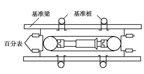

桩的水平静载试验宜采用单向多循环加载法。单位工程同一条件下的试验桩根数与试验成果统计方法,可参照 单桩竖向静载试验 的具体规定。水平静载试验装置见下图
↑单桩水平静载试验装置

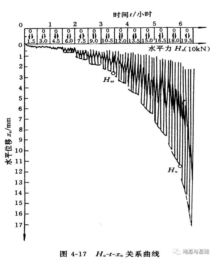

试验成果如下图:
↑单桩水平静载试验成果曲线

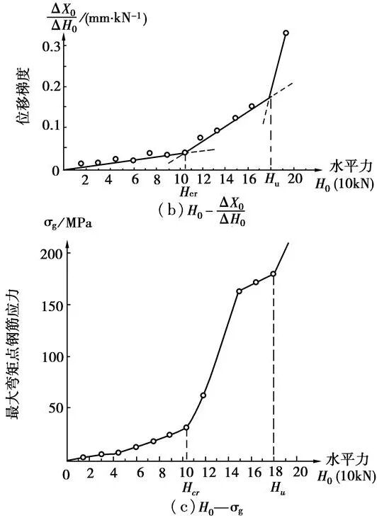

单桩的水平临界荷载可按下列方法综合确定:
单位工程同一条件下的单桩水平承载力特征值的确定应符合下列规定:
(1)当水平承载力按桩身强度控制时,取水平临界荷载统计值为单桩水平承载力特征值;当桩受水平荷载长期作用且桩身不允许开裂时,取水平临界荷载统计值的0.8倍作为单桩水平承载力特征值;
(2)当设计要求按水平允许位移控制时,可取水平允许位移对应的水平荷载作为单桩水平承载力特征值,但应满足有关规范的抗裂设计要求;
(3)对钢筋混凝土预制桩、钢桩、桩身配筋率不小于0.65%的灌注桩,可根据静载试验结果取地面水平位移为10mm(对水平位移敏感的建筑物取6mm)所对应的荷载的75%作为单桩水平承载力特征值。
(4)对于桩身配筋率小于0.65%的灌注桩,可取单桩水平静载试验的临界荷载的75%为单桩水平承载力特征值。
