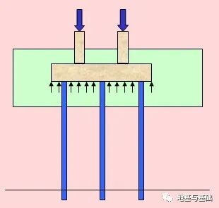

摩擦型群桩在竖向荷载作用下,由于桩土相对位移,桩间土对承台产生一定竖向抗力,成为桩基竖向承载力的一部分而分担荷载,称之为 承台效应 。承台底地基土承载力特征值发挥率称为承台效应系数。考虑承台效应,即由基桩和承台下地基土共同承担荷载的桩基础,称为复合桩基,单桩及其对应面积的承台下地基土组成的复合承载基桩称为复合基桩。
设计复合桩基时,桩基的整体下沉是承台分担荷载的前提条件。所以只有在桩基沉降不会危及建筑物安全和正常使用,且承台底不与软土直接接触时,才宜于开发承台底土抗力的潜力。《建筑桩基技术规范》规定了 宜考虑承台底土抗力的四种情况 :一是上部结构整体刚度大、体型简单的建(构)筑物桩基。由于其可适应较大的变形,承台分担的荷载份额往往也较大;二是对于差异沉降适应性较强的排架结构和柔性构筑物桩基,采用考虑承台效应的桩基不致降低安全度;

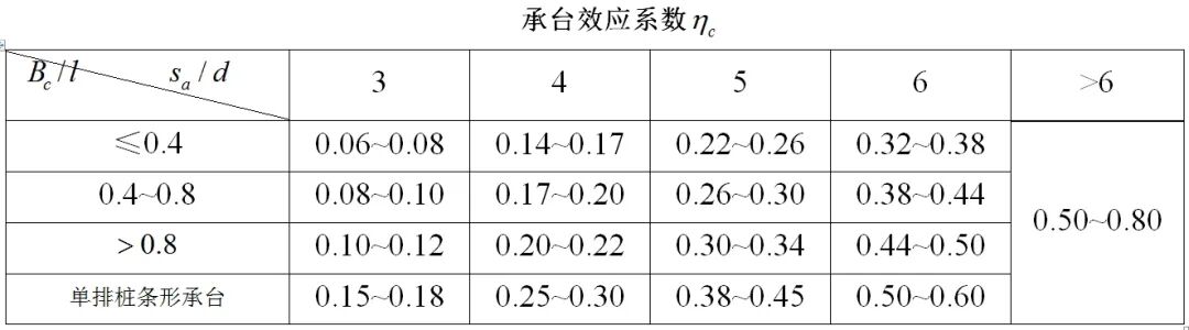

《建筑桩基技术规范》规定,对于端承型桩基、桩数少于4根的摩擦型柱下独立桩基,以及下列情况时 不宜考虑承台效应 :①承受经常出现的动力作用,如铁路桥梁桩基;②承台下存在可能产生负摩阻力的土层,如湿陷性黄土、欠固结土、新填土、高灵敏度软土以及可液化土,或者由于降低地下水位地基土固结而与承台脱开;③在饱和软土中沉入密集桩群,引起超静孔隙水压力和土体隆起,随着时间推移,桩间土逐渐固结下沉而与承台脱开等。
《建筑桩基技术规范》(JGJ94)规定,不宜考虑承台效应时,基桩竖向承载力特征值应取单桩竖向承载力特征值;考虑承台效应的复合基桩竖向承载力特征值可按下式确定:
