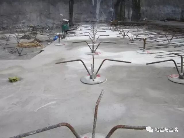

对于高耸结构桩基(如高压输电塔、电视塔等)、承受较大浮托力作用的基础(如单建式地下室、地下油罐等)以及承受较大水平荷载的桩基结构(如码头、桥台、挡土墙等),桩侧部分可能全部承受上拔力,此时需验算桩基的抗拔承载力。
↑抗浮桩

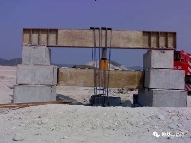

《桩基规范》规定,对于设计等级为甲级和乙级建筑桩基,基桩的抗拔极限承载力应通过现场单桩上拔静载荷试验确定。而群桩的抗拔极限承载力难以通过试验确定,故可通过计算确定;对于设计等级为丙级建筑桩基可通过计算确定单桩抗拔极限承载力,但应进行工程桩抗拔静载试验检测。
↑单桩上拔静载荷试验
单桩上拔静载荷试验及抗拔极限承载力标准值取值可按现行行业标准《建筑基桩检测技术规范》JGJ 106进行。单位工程同一条件下的单桩抗拔承载力特征值等于单桩抗拔极限承载力标准值的一半。但须注意,当工程桩不允许带裂缝工作时,取桩身开裂的前一级荷载作为单桩抗拔承载力特征值,并与按极限荷载一半取值确定的承载力特征值相比较,取其小值。

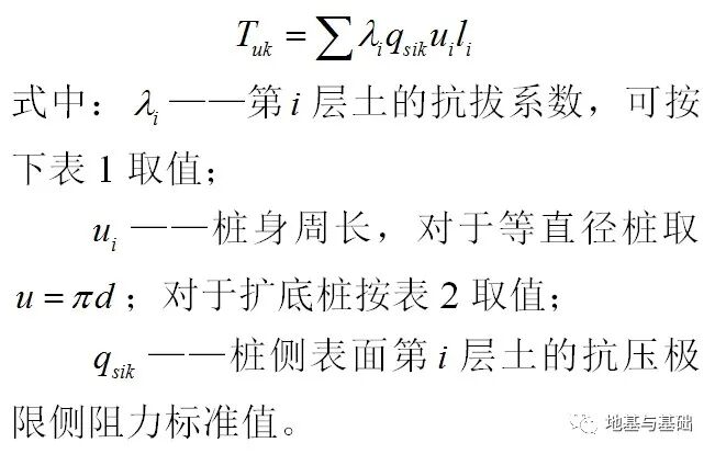

(1)群桩呈 非整体破坏 时,基桩的抗拔极限承载力标准值Tuk可按下式计算
表1抗拔系数λ↓
土类
λ值
砂土
0.50~0.70
粘性土、粉土
0.70~0.80
注:桩长l与桩径d之比小于20时,λ取小值。

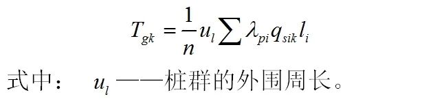

(2)群桩呈 整体破坏 时,基桩的抗拔极限承载力标准值Tgk可按下式计算

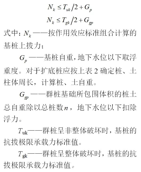

(3)承受拔力的桩基,应按下面两式 同时验算 群桩基础呈非整体破坏和呈整体破坏时基桩的抗拔承载力:
