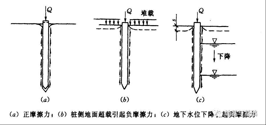

1. 负摩阻力及其产生条件

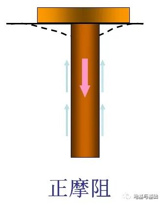

在桩顶竖向荷载作用下,当桩相对周围土体向下位移,土对桩产生向上作用的摩阻力,称为正摩阻力。
↑正摩阻力

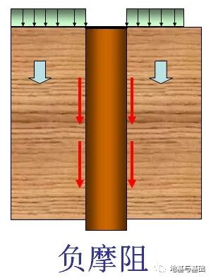

但是,当桩侧土体因某种原因而下沉,且其下沉量大于桩的沉降(即桩侧土体相对于桩向下位移)。这时,土对桩产生向下作用的摩阻力,称为负摩阻力。
↑负摩阻力
产生负摩阻力的原因有多种,例如:
(1)桩穿过较厚的松散填土、自重湿陷性黄土、欠固结土、液化土层,进入相对较硬土层时;
(2)桩周存在软弱土层,邻近地面承受局部较大的长期荷载,地面大面积堆载(包括填土)时;
  ↑正、负摩阻力图
(3)由于降低地下水位,使桩周土中的有效应力增大,并产生显著沉降时。

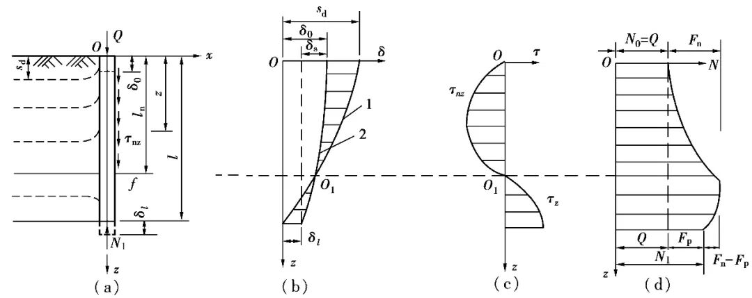

2. 负摩阻力的分布
桩侧负摩阻力的分布范围视桩身与桩周土的相对位移情况而定。
下图表示一根承受竖向荷载的桩,桩身穿过欠固结土层,桩端嵌入坚实土层。在O1处,即桩与土之间不产生相对位移的截面位置,称为中性点。在中性点O1之上,桩侧出现负摩阻力,桩身轴力随深度递增;在中性点O1之下,桩侧产生正摩阻力,桩身轴力随深度递减。在中性点处桩身轴力达到 最大值。可见,桩侧负摩阻力的产生,将使桩侧土的部分重力和地面荷载通过负摩阻力传递给桩。因此,桩侧负摩阻力非但不能成为桩承载力的一部分,反而相当于是施加于桩上的外荷载,导致桩的承载力降低、桩基础沉降加大。
  ↑单桩在产生负摩阻力时的荷载传递
中性点的深度ln与桩周土的压缩性和变形条件、土层分布及桩的刚度等条件有关。中性点深度应按桩周土层沉降与桩沉降相等的条件计算确定。在桩周软弱土层深度l0范围内,中性点深度ln随桩端持力层的强度和刚度的增大而增加。由于桩周土固结随时间而发展,所以中性点的位置也随时间而变化。无实测数据时,可按《建筑桩基技术规范》给出的下表来进行计算。

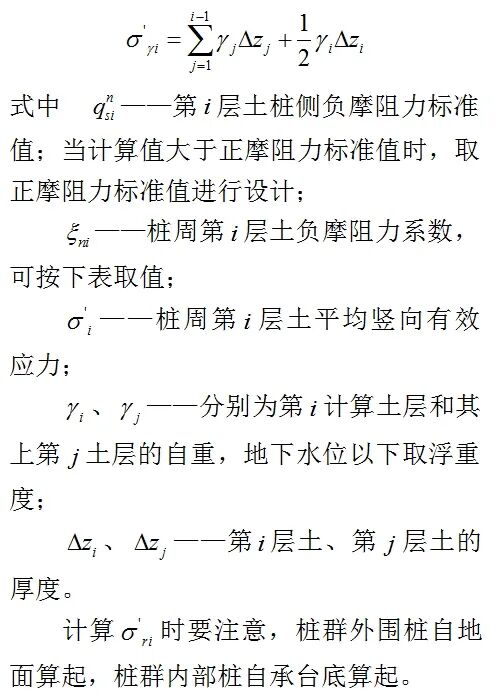

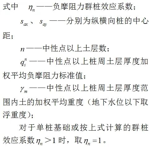

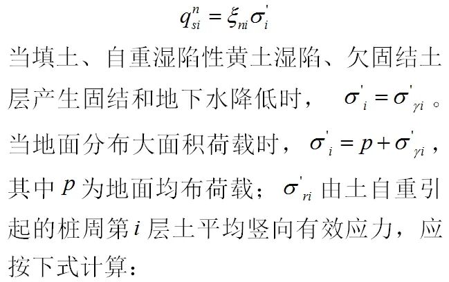

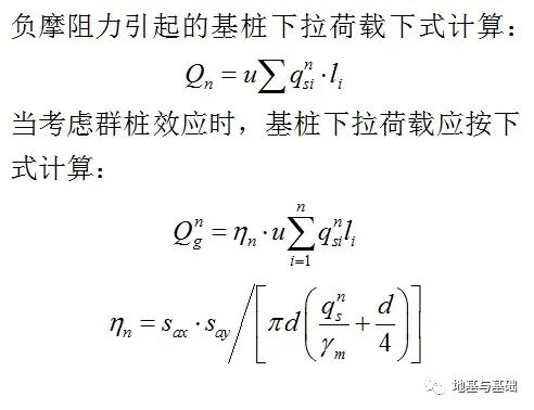

负摩阻力对基桩而言是一种主动作用。大量试验与工程实测结果表明,以负摩阻力有效应力法计算较接近于实际。因此我国《桩基规范》规定,当无实测资料时,中性点以上单桩桩周第i层土负摩阻力标准值可按下式计算:
负摩阻力系数ξni↓
土类
ξn
饱和软土
0.15~0.25
粘性土、粉土
0.25~0.40
砂土
0.35~0.50
自重湿陷性黄土
0.20~0.35
注:1. 在同一类土中,对于挤土桩,取表中较大值,对于非挤土桩,取表中较小值;
    2. 填土按其组成取表中同类土的较大值。

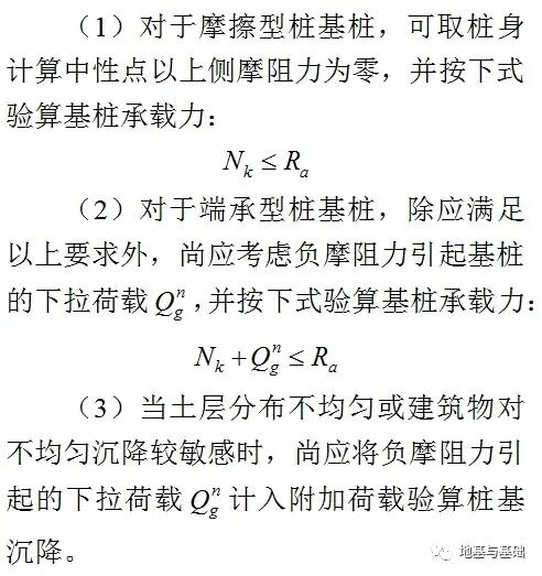

在桩基设计时,可根据具体情况考虑负摩阻力对桩基承载力和沉降的影响,当缺乏可参照的工程经验时,《桩基规范》建议按下列规定验算。以下规定中基桩的竖向承载力特征值Ra只计中性点以下部分侧阻值及端阻值。
负摩阻力的存在减少了桩的承载力,增加了桩上荷载,在桩基设计施工中可采用一些措施避免或减少负摩阻力。对于预制钢筋混凝土桩和钢桩,可在桩身上涂敷一层具有相当粘度的沥青滑动层;对于灌注桩,在浇混凝土之间在孔壁铺设塑料膜或用高稠度膨润土泥浆,在桩壁形成滑动层。调整施工次序,采取措施减小建筑物使用后的桩土相对位移,也是减小负摩阻力的有效方法。
