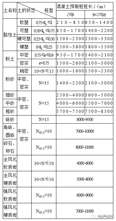

混凝土预制桩的极限端阻力标准值qpk(kPa)↓
泥浆护壁钻(冲)孔桩的极限端阻力标准值qpk(kPa)↓
干作业钻孔桩的极限端阻力标准值qpk(kPa)↓
注: 1砂土和碎石类土中桩的极限端阻力取值,宜综合考虑土的密实度,桩端进入持力层的深径比hb/d,土愈密实,hb/d愈大,取值愈高;
 2预制桩的岩石极限端阻力指桩端支承于中、微风化基岩表面或进入强风化岩、软质岩一定深度条件下极限端阻力。
3全风化、强风化软质岩和全风化、强风化硬质岩指其母岩分别为frk≤15MPa 、frk>30MPa的岩石。
按上述方法确定单桩竖向极限承载力Quk后,单桩竖向承载力特征值Ra为
Ra=Quk/K
式中  K—安全系数,一般取K=2。
