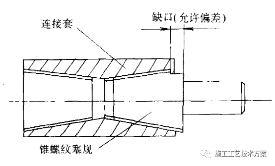

2.1.2.4锥螺纹塞规拧入连接套后,连接套的大端边缘应在锥螺纹塞规大端的缺口范围内(图4-36)。

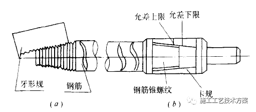

2.1.3.2量规:量规包括牙形规、卡规和锥形螺纹塞规。
牙形规是用来检查钢筋连接端的锥螺纹牙形加工质量的量规。
卡规是用来检查钢筋连接端的锥螺纹小端直径的量规。
锥螺纹塞规是用来检查锥螺纹连接套的加工质量的量规。

3.3.2钢筋套丝质量必须用牙形规与卡规检查,钢筋的牙形必须与牙形规相吻合,其小端直径必须在卡规上标出的允许误差之内,锥螺纹丝扣完整牙数不得小于表4-26的规定值。

3.4.2试件制作:施工作业之前,从施工现场截取工程用的钢筋长300mm若干根,接头单体试件长度不小于600mm。将其一头套成锥螺纹,用牙形规和卡规检查锥螺纹丝头的加工质量(图4-37)。当其牙形与牙形规吻合,小端直径在卡规上标出的允许误差之内,则判定锥螺纹丝头为合格品,然后再用锥螺纹塞规。检查同规格连接套的加工质量。当连接套的大端边缘在锥螺纹塞规大端缺口范围内时,连接套为合格品。

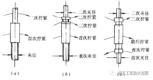

3.5钢筋连接:
3.5.1连接套规格与钢筋规格必须一致。
3.5.2连接之前应检查钢筋锥螺纹及连接套锥螺纹是否完好无损。钢筋锥螺纹丝头上如发现杂物或锈蚀,可用钢丝刷清除。
3.5.3将带有连接套的钢筋拧到待接钢筋上,然后按表4-27规定的力矩值,用力矩扳手拧紧接头。当听到力矩扳手发出“卡塔”响声时,即达到接头的拧紧值。钢筋连接的操作见图4-38(a)、(b)、(c)所示。连接水平钢筋时,必须先将钢筋托平对正用手拧进,再按图示操作。
图4-38
(a)同径与异径接头连接;(b)单向可调接头连接;(c)双向可调接头连接
