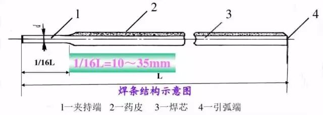

焊条是涂有药皮的供焊条电弧焊使用的熔化电极,它是由药皮和焊芯两部分组成的。
焊条中被药皮包覆的金属芯称为焊芯。焊芯一般是一根具有一定长度及直径的钢丝。

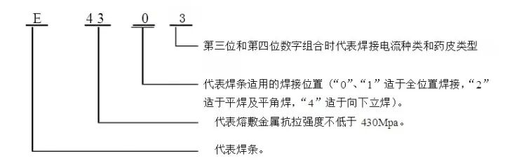

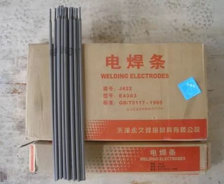

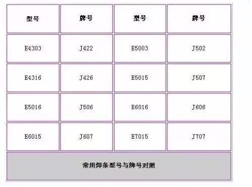

首先有个概念,焊条是分型号的,我们现在拿出一条J422焊条。
看到图上的编号了吗?
J422焊条是普通叫法,对应国际标准牌号E4303。它是一种酸性焊条,药皮钛钙型,J表示结构钢焊条,42是42kg/mm 2焊缝金属的抗拉强度。
而我们的国际牌号E4303的解释如下:
也就是说
我们在国内叫的J422焊条
在国际上叫E4303
他们是一样的焊条型号!
举例一些型号对应牌号

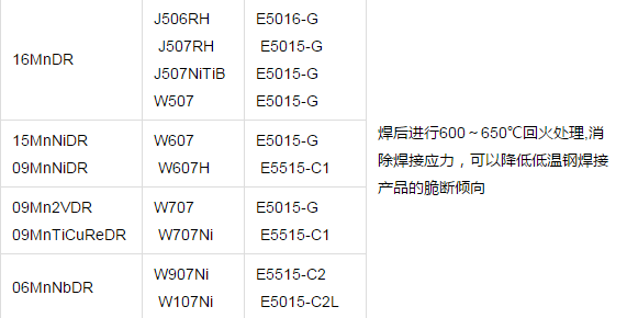

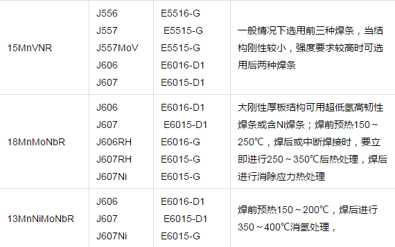

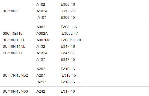

这边给大家总结一下粗暴的选择标准。
常用焊条牌号是厂家或行业自定的,而型号是国际通用的,种类繁多,国产约有300多种。在同一类型中,根据不同特性分成不同的型号。某一型号的焊条可能有一个或几个品种。同一型号的焊条在不同的焊条往往可有不同的牌号。
普通焊条主要由如下几种:

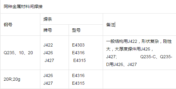

(1)对低碳钢结构件,一般选用钛钙型的E4303(J422)或E5023(J502)焊条;
     (2)对要求塑性、韧性及抗裂性较高的重要结构件,选用低氢型E4315(J427)或E5015(J507)焊条。当使用交流焊机焊接时,可选用交直流两用低氢型E4316(J426)或E5016(J506)焊条。
(3)对要求焊缝表面美观、光滑的薄板构件,最好选用钛型E4313(J421)焊条。
(4)对无法很好地消除油锈等脏物和要求溶深较大的焊接构件,最好选用氧化铁型E4320(J424)焊条。
(5)对在大量立焊缝的焊接构件,在条件允许时,可选用专门立向下焊的电焊条,如E4300(J420)焊条。

焊条的型号是按国家有关标准与国际标准确定的.以结构钢为例,型号编制法为字母“E”表示焊条,第一、二位表示熔敷金属最小抗拉强度,第三位数字表示焊条的焊接位置,第三、四位数字表示焊接电流种类及药皮类型.
E4315中:
E:表示焊条
43:熔敷金属抗拉强度的最小值
1:表示试用与全位置焊
5:表示药皮为低氢纳型,并可采用直流反接

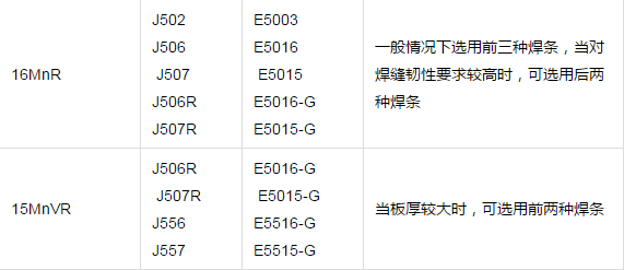

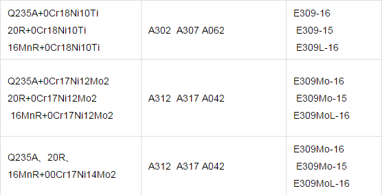

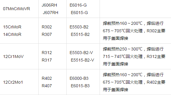

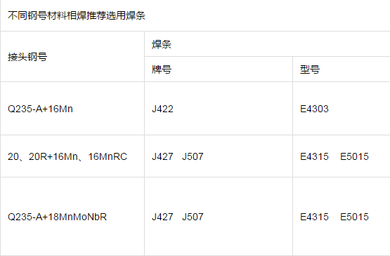

例如焊接20Mn,Q235等低碳钢或抗拉强度在400MPa左右的钢就可以选用E43系列焊条。
而焊16Mn,16Mng等抗拉强度在500MPa范围的钢,选用E50系列焊条就行了(1MPa约等于10公斤的力)。
下面给大家举例个解答题
现在我们举个例子焊接材料为Q235,5毫米厚的钢铁我们应该怎么选择呢?(答案都在文章上面的数据可以查询)
首先Q235是低碳钢且屈服强度为235Mpa,抗拉强度为370~500Mpa。
所以我们可以选择E43系列的焊条,由于工件要求不高所以我们可以选择E430或者E431全位置焊接。最后因为是低碳钢选择符号为3钛钙型药皮
然后5毫米厚的材料我们应该选择直径3.2的焊条。
直接为3.2的焊条我们选择的电流大小是100~130A
得出我们应该使用E4303、直径为3.2的焊条电流为110A左右进行焊接。

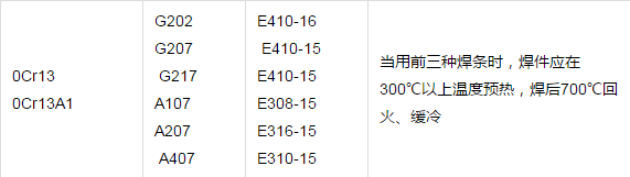

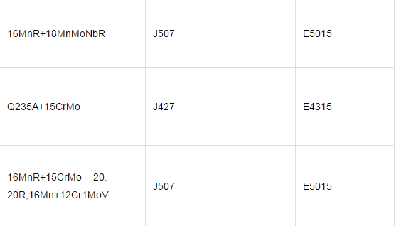

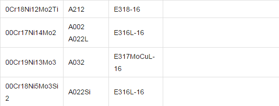

最后,再给大家一张看的懂就很好用,看不懂也没办法的表格...
