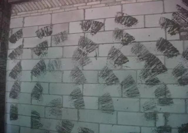

1、 甩(喷)浆存在的质量问题
存在问题:甩浆拉毛质量差,毛刺感不足,间距过大
产生原因:抹灰前未对工人进行技术交底,且工人质量意识淡薄,随意施工。
规范要求:抹灰前基层处理应符合设计要求。
处理意见:重新甩浆,其密度及毛刺感必须符合要求。

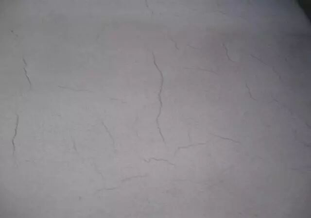

存在问题:抹灰层开裂、空鼓。
产生原因:基层处理不合理、砂含泥量大、未按要求挂网、养护不及时等。
规范要求:抹灰层应无空鼓、面层无裂缝。
处理意见:打掉开裂的抹灰后对基底进行洒水处理,并挂网重新抹灰。

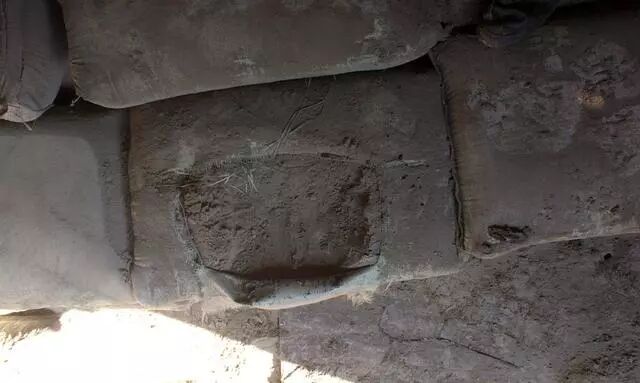

(一)、工具及材料准备
甩浆拍子

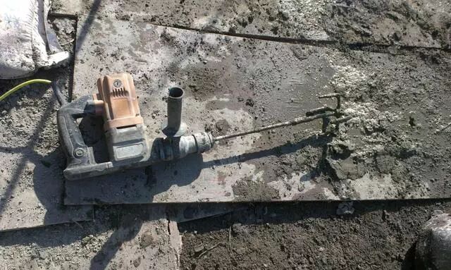

搅拌电钻

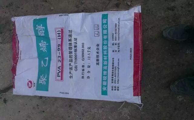

聚乙烯醇建筑胶水
普通硅酸盐水泥

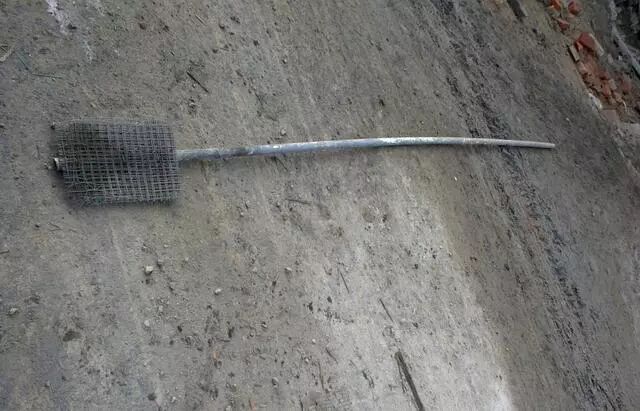

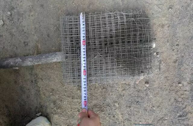

甩浆拍子制作
甩浆拍子制作:1、材料:15mm*15mm*1mm钢丝网、直径32mm的PVC管(或其他高硬度轻质材料),2、拍面尺寸320mm*240mm(可适当调整),钢丝网折叠7~8层,固定于PVC杆端部。基层处理:1 :1水泥砂浆中加801或901建筑胶水8%配制成浆料,或采用专用界面剂。可采用人工甩浆或机械喷浆(专用喷浆机)于墙体基层。要求粘结牢固,砂浆颗粒均匀。砂浆颗粒凝结后(三天后)方可进行墙面抹灰。

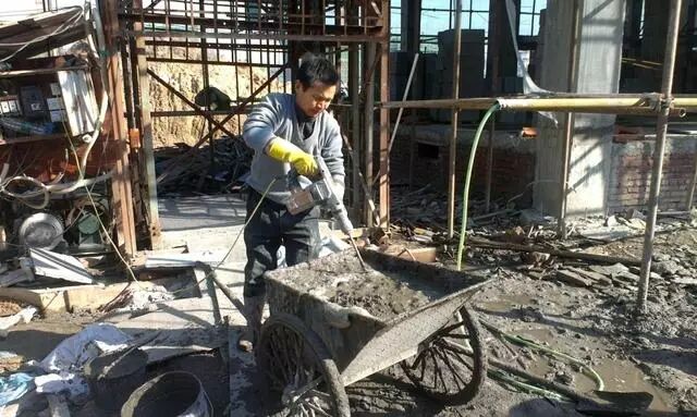

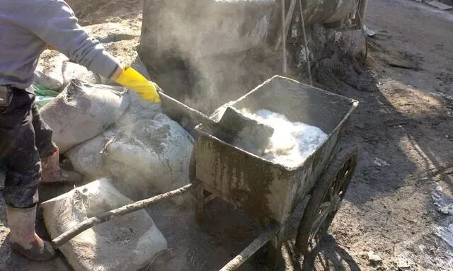

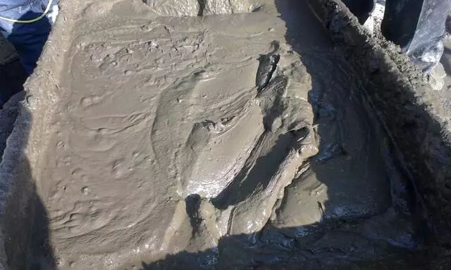

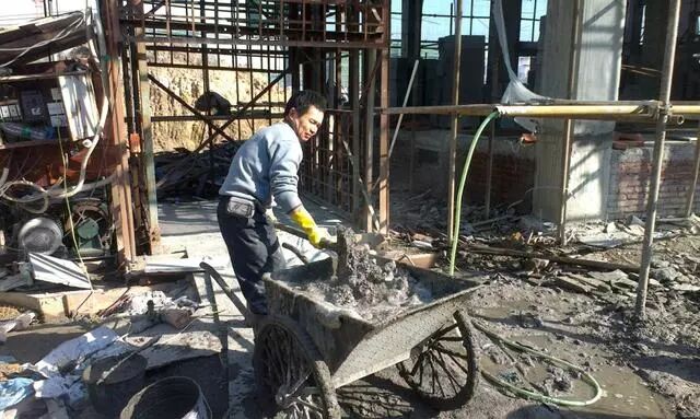

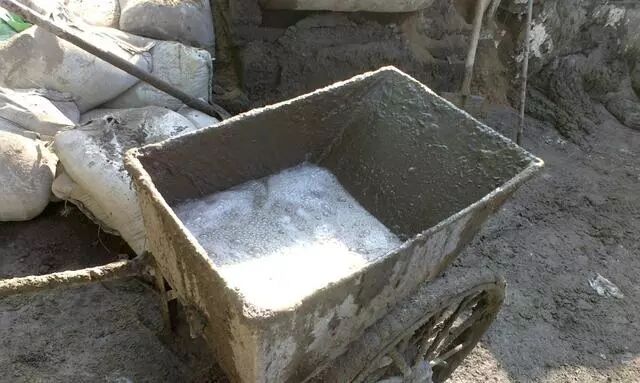

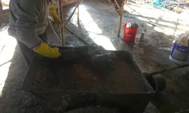

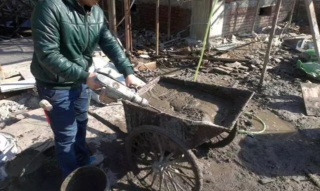

(二)、浆料制作过程
1:1水泥砂浆中加建筑胶水8%配制成浆料
加入水泥
预拌均匀
机械充分搅拌均匀
搅拌完成
浆料
浆料制作过程:1 :1水泥砂浆中加801或901建筑胶水8%配制成浆料,或采用专用界面剂,材料配比完成,先用铲预拌均匀,再用机械充分搅拌均匀,搅拌完成浆料成稠状(如图)。

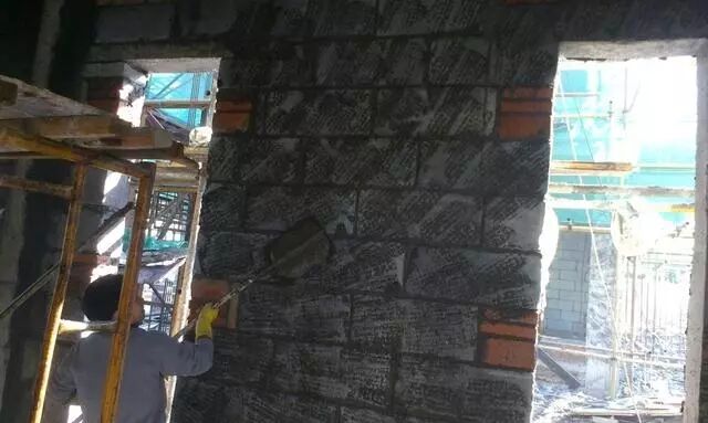

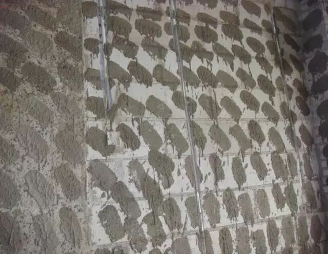

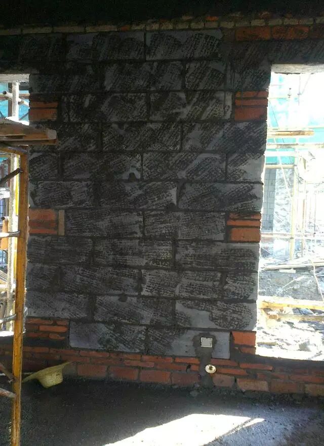

(三)、甩浆施工过程
墙面提前半小时湿润

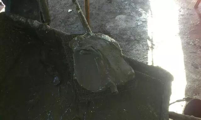

拍子反面加浆料
拍子反面加浆料完成

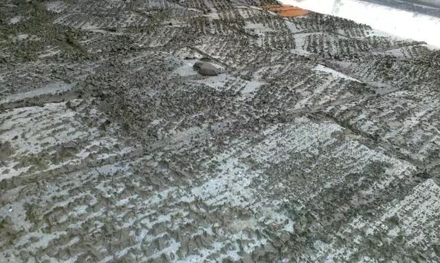

逐步均匀甩浆
甩浆完成墙面
甩浆完成墙面
甩浆施工过程:将制作好浆料均匀抹在拍子反面,用拍子将浆均匀排在墙面上。

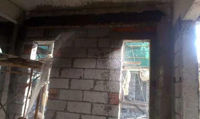

3、 墙面抹灰喷浆施工工序
1 主要机具
1)、台秤、带空气压缩机的喷浆机、电动搅拌机、养护用喷雾器、5mm筛网、平锹、塑料水管、喷水壶、水桶、扫帚、锤子、钎子等工具;
2)、上述设备选用时应满足以下要求:台秤、空气压缩机压力表必须按规定进行校验,并且处于有效期内;压力表与空气压缩机相匹配。
2 作业条件
喷浆施工环境温度不应低于5℃,当必须在低于5℃以下施工时,应采取有效措施确保工程质量。
3 施工范围:
加气混凝土墙体、烟道外露部分、剪力墙、梁下有砌体的梁周边均需要喷浆,梁下无砌体的梁周边和顶棚不得喷浆并且做好防污染的保护措施。
4 施工工艺
工艺流程:基层处理→基层验收→浇水湿润→浆料配制→现场喷浆→成品养护
1、基层处理:喷浆施工前应处理混凝土墙面;
(1)、清理附着在混凝土墙面的油污、脱模剂及未完全脱落的混凝土养护液。
(2)、剔除结构表面的旧模板等杂物,使喷浆层能有效牢固附着于混凝土表面。
(3)、对于混凝土表面胀模的部分剔凿平整并且清理干净。
2、不同材料的砌体表面和安装线槽修补完成并且都钉挂钢丝网完毕后,经验收通过方可进行下道工序。
3、用自来水冲洗、湿润墙面。在喷浆前一天对墙面进行湿润,由于加气混凝土墙体吸水速度先快后慢,吸水量大而且延续时间长,故应增加湿润次数,使喷浆层有良好的凝结硬化条件,湿润标准以渗入加气混凝土块8~10mm为宜。
4、浆料配制
(1)、1 :1水泥砂浆中加801或901建筑胶水8%配制,或采用专用界面剂,材料配比完成,先用铲预拌均匀,再用机械充分搅拌均匀,搅拌完成浆料成稠状浆料。
(2)、浆料搅拌必须使用电动搅拌机均匀搅拌,稠度满足喷浆要求,搅拌时间应为2.5~3min、拌制完成的浆料应及时投入空气压缩机中(喷浆机),应在3h内使用完成。
5、喷浆施工
(1)、基层清理干净、验收通过且湿润达标后方可进行喷浆施工。
(2)、风力达到4级以上时不宜进行喷浆施工。
(3)、喷浆施工时,喷射压力宜为0.4Mpa~1.0Mpa;喷枪与结构面的距离宜为0.6m~1.5m;喷枪与墙面夹角宜大于30°,且应由上而下或由左向右匀速移动进行喷射施工。
(4)、喷射时,浆点以圆点或网状形式均匀覆盖结构基层,形成的喷点高度应为2~3mm,圆点底部直径为2~5mm。
(5)、养护:喷浆浆料初凝后应采用喷雾器养护,喷雾程度应保持墙面完成湿润,从喷浆第二天开始采用喷水养护,每天2~3次,干燥高温天气或风大季节应增加养护次数,喷水养护不少于3天,根据实际情况适当延长养护时间。
