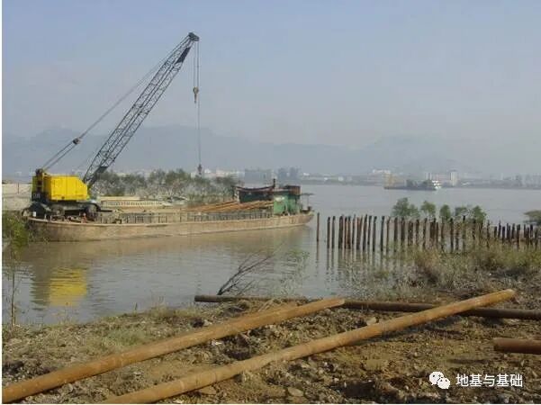

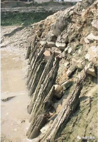

1. 木桩
木桩常用松木、衫木或橡木等硬质木材做成。木桩制作和运输方便,打桩设备简单,是最古老的桩材。
↑木桩

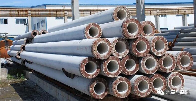

混凝土桩是当前使用最广泛的桩,可分为素混凝土桩、钢筋混凝土桩、预应力混凝土桩三大类。
↑预应力混凝土桩

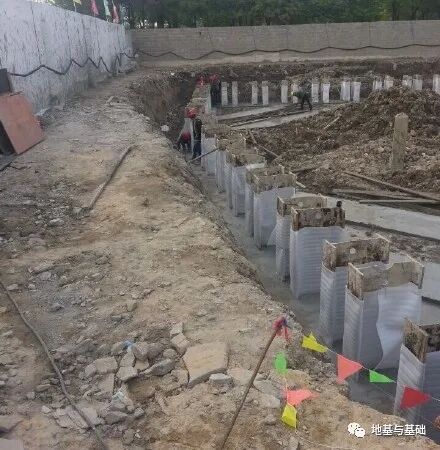

3. 钢桩
钢桩一般用型钢或钢管制作,主要有钢管桩、钢板桩、H形型钢等。
↑钢桩

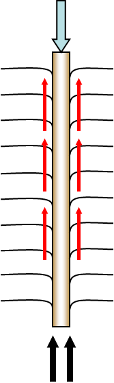

1.竖向抗压桩
一般的建筑工程桩基,在正常工作条件下,主要承受从上部结构传下来的竖向荷载。该荷载由桩侧阻力和桩端阻力共同承担。
↑竖向抗压桩

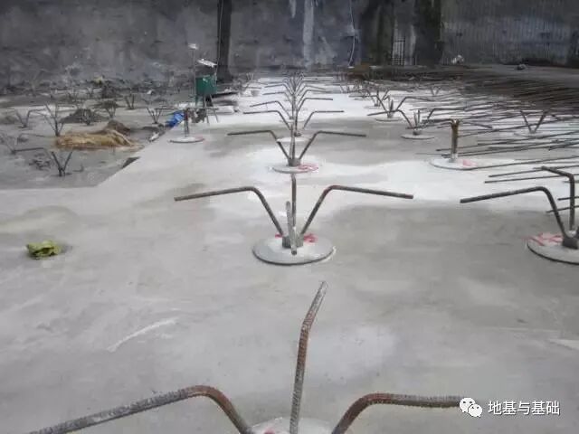

2.抗拔桩
在拉拔荷载作用下,建(构)筑物自身不能满足稳定要求,而在底板下或板桩墙后设置抗浮桩和锚桩等。拉拔荷载依靠桩侧摩阻力来承担。
↑抗拔桩

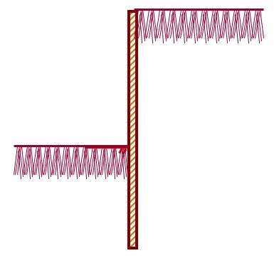

3.水平受荷桩
主要承受水平荷载的桩。如港口工程的板桩、基坑和边坡支挡结构中的排桩,桩身的稳定主要依靠桩侧土的抗力,往往还设置支撑或拉锚承受部分水平力。
↑水平受荷桩

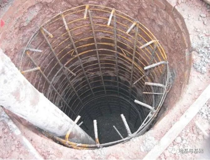

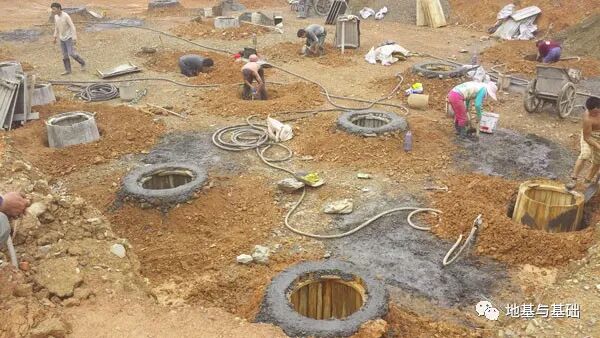

1.非挤土桩
钻孔桩、挖孔桩,在成桩过程中将相应于桩身体积的土取出,使得桩周及桩底土出现应力松弛现象。因此,非挤土桩的桩侧摩阻力和桩端阻力常有所减小。
↑挖孔桩

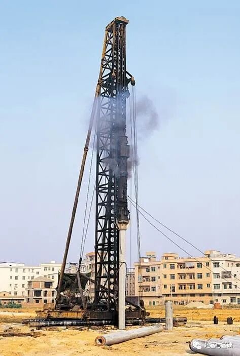

3.挤土桩
实心的预制桩、封底的钢管桩和混凝土管桩及沉管灌注桩,在锤击、振动贯入或压入过程中,土体被挤开,桩周土受到严重扰动,土的原状结构遭到破坏,土的工程性质有很大变化。粘性土由于重塑作用而降低了抗剪强度(过一段时间可恢复部分强度);而非密实的无粘性土则由于振动挤密而使抗剪强度提高。
↑挤土桩

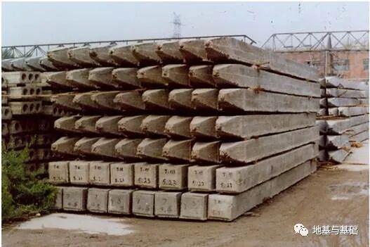

1. 预制桩
预制桩依其材料和制作工艺不同,主要有混凝土预制桩、预应力混凝土空心桩、钢桩和钢管混凝土桩等。预制桩桩体在施工现场或工厂预先制作,然后运至桩位处,采用锤击、振动或静压等方式沉入土中。
↑预制桩

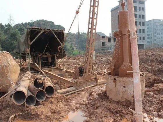

2. 灌注桩
灌注桩是直接在设计桩位处造孔,然后往孔内安放钢筋笼,浇灌混凝土成桩。其横截面呈圆形,可以做成大直径和扩底桩。
↑灌注桩

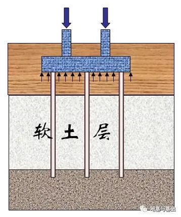

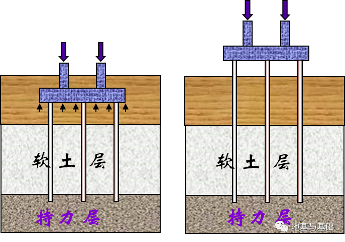

●根据承台与地面的相对位置,可分为低承台桩基和高承台桩基。低承台桩基的承台底面位于地表以下,由于承台及桩身侧面土体的约束,其受力性质好,抵抗水平荷载的能力较强,广泛应用于工业与民用建筑中。高承台桩基的承台底面位于地面以上,可避免水下施工及节省材料。但由于承台及部分桩身露出地面,桩身的内力和位移都将大于低承台桩基,水平受力性能较差,所以高承台桩基多用于桥梁及港口工程。
