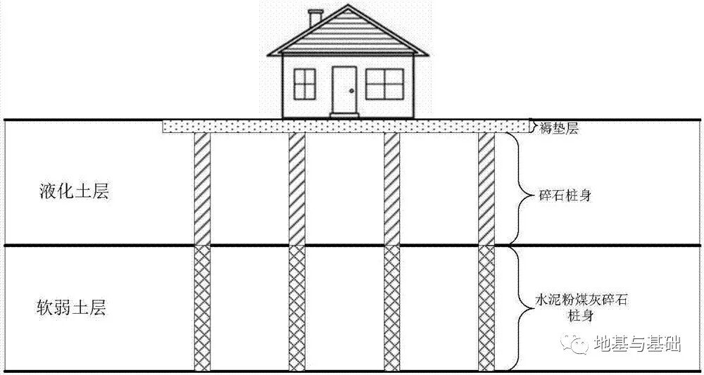

当建筑场地的浅层土质不能满足建筑物对地基承载力、变形或稳定性要求,而又不适宜采取地基处理等措施时,可考虑利用地基深部较为坚实的土层或岩层来承载,即采用深基础方案。深基础主要有桩基础、沉井基础、墩基础和地下连续墙等几种类型,其中桩基础是最古老且应用最为广泛的基础形式。

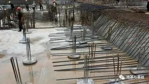

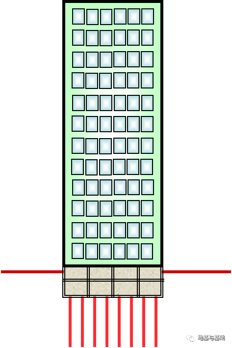

桩是垂直或倾斜布设于地基中的柱状受力构件,其横截面尺寸比长度小得多。桩基础(简称桩基)是由一根或数根单桩(称为基桩)与承台共同组成的基础型式。承台将各基桩联成整体共同受力,并把上部结构的荷载分配给各基桩,各基桩将所承受的荷载以桩侧阻力和桩端阻力的形式传递到地基土中。 图片
桩基础一般比天然地基上的浅基础造价要高,但它具有承载力高、稳定性好、沉降量小而均匀、适用性强等特点,因此在高层建筑、桥梁、港口和近海结构等工程中广泛使用。一般来说,下列情况可考虑采用桩基础:
(1)当建筑物荷载较大,天然地基的承载力与变形不能满足要求时;
(2)地基软硬不均或荷载分布不均,天然地基不能满足建筑物对差异沉降的要求时;
(3)建筑物受到相邻建筑或地面堆载影响,采用浅基础将会产生过量沉降或倾斜时;
(4)地基土性能不稳定,如系湿陷性黄土、季节性冻土、膨胀性土、人工填土、垃圾土和可液化土层时,宜采用桩基穿越并伸入至下部密实稳定的土层中;
(5)在安装和使用过程中,对地基沉降与沉降速率要求严格的精密设备基础,和对容许振幅有一定要求的动力机器基础,为了限沉和减振常采用桩基础;
(6)承受很大的水平荷载,如水、风、土压力、地震荷载和冲击力等作用的结构,往往需要采用桩基。
