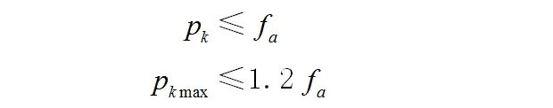

当上部结构和基础刚度足够大时,工程中可采用简化计算法,即假设基础为绝对刚性,基底反力呈线性分布。其平面尺寸应根据地基土的承载能力、上部结构的布置及荷载分布等因素按计算确定;在上部结构荷载和基础自重的共同作用下,按正常使用极限状态下的荷载效应标准组合时,基底压力平均值及基底边缘的最大压力值和修正后的地基持力层承载力特征值之间应满足:
      地基承载力应满足下面要求:
式中:
   pk——相应于荷载效应标准组合时,基础底面处的平均压力值,kPa;
       pkmax——相应于荷载效应标准组合时,基础底面边缘的最大压力值,kPa;
       fa——修正后的地基持力层承载力特征值,kPa。

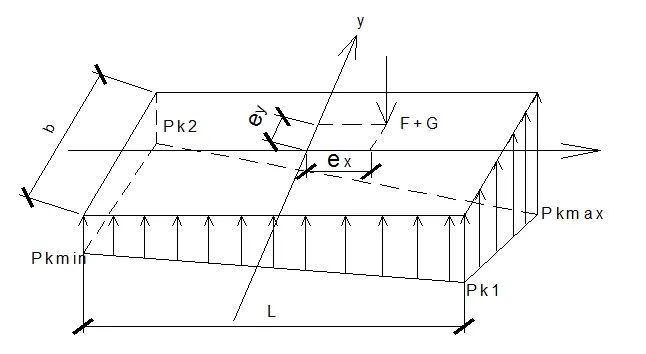

↑筏形基础基底反力

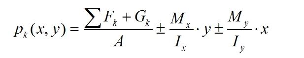

    基底任一点(x,y)处的压力可按下式计算:

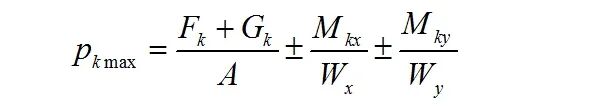

    验算地基承载力,只需要求出极值点的基底压力,极值点的位置在基础的角点。基底压力最大值与最小值可按下式计算:
式中:
Fk——相应于荷载效应标准组合时,上部结构传至基础顶面的竖向力值,kN;
Gk——基础自重和基础上的土重,kN;
Mkx——相应于荷载效应标准组合时,上部结构传至基础顶面的竖向力值对基底x轴的合力矩,kN·m;
Mky——相应于荷载效应标准组合时,上部结构传至基础顶面的竖向力值对基底y轴的合力矩,kN·m;
Wx——基础底面对x轴的抵抗矩,m3;
Wy——基础底面对y轴的抵抗矩,m3;

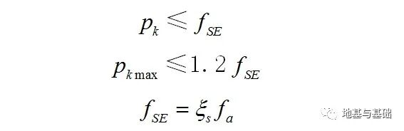

在地震区,pk及pkmax应为考虑地震效应组合后的基底压力平均值和基底边缘最大压力值,要求满足:
式中 fSE——经修正、调整后的地基土抗震承载力特征值,kPa;
  ξs——地基土抗震承载力调整系数;应用时,按现行《建筑抗震设计规范》中的有关规定采用。
