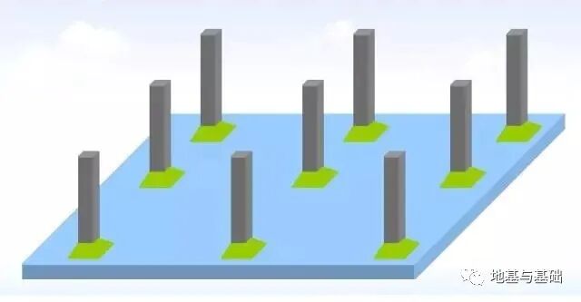

当建筑物开间尺寸不大,或柱网尺寸较小以及对基础的刚度要求不很高时,为便于施工,可将其做成一块等厚度的钢筋混凝土平板,称为平板式筏板基础。
↑平板式筏形基础

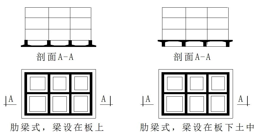

当柱荷载较大且不均匀,柱距又较大时,将产生较大的弯曲应力,为增加筏板整体刚度,可沿柱轴线纵横向设置肋梁,称为梁板式或肋梁式筏形基础。
↑梁板式筏基
在通常设计中平板式筏形基础使用较为普遍,其原因是平板式筏形基础在钢筋绑扎、模板支撑、混凝土浇筑等施工过程中施工比较简便,施工速度较快,对加快施工进度较为有利,但是钢筋和混凝土使用量相对梁板式较浪费。框架-核心筒结构和筒中筒结构宜采用平板式筏形基础。梁板式筏基与平板式相比具有材料用量少、刚度大的优点,缺点是施工相对复杂,钢筋绑扎难度较大,模板支撑和混凝土浇筑也较平板式相对麻烦。
梁板式筏基根据基础板与肋梁的相对位置,可以分为:高板位梁板式筏基(梁顶与板顶齐平)、低板位梁板式筏基(梁底与板底齐平)、中板位梁板式筏基(板在梁的中部)。比较常用的是前两种,即肋梁设置在板上或板下。肋梁设置在板下时,可以获得平整的筏板作为室内地面,但施工时要在肋梁位置开挖地基。肋梁设置在板上时,施工较为方便,但为了获得平整的平面需要架空室内地面。
梁板式基础根据肋梁设置的方向,又可以分成单向肋和双向肋两种形式。单向肋形式,只在一个方向上布置肋梁。双向肋形式,在纵、横两个方向上的柱下都布置肋梁,有时也可在肋梁之间再布置次肋以减少底板的厚度。
