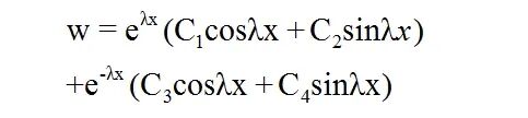

文克尔地基梁的微分方程为:
上式为一常系数线性齐次方程,式中w是梁的挠度,x是梁长方向,λ为弹性地基梁的弹性特征系数,微分方程通解为:
式中待定的积分常数C1、C2、C3和C4,可由荷载情况及边界条件确定。下面分别讨论半无限长梁端点受到 集中力 和 力偶 作用时的解答。

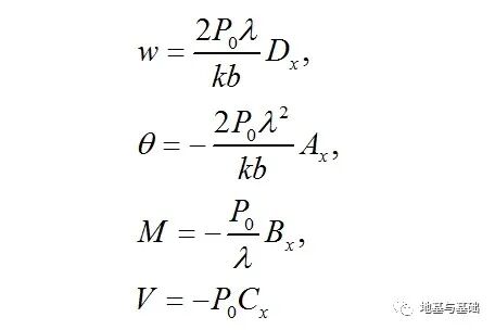

将以上结果代回通解表达式,则梁的挠度w、转角θ、弯矩M和剪力V为:
Ax、Bx、Cx、和Dx均为λx的函数,其值可由λx计算或从有关设计手册中查取。

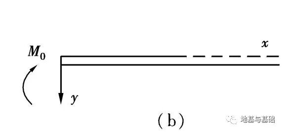

↑半无限长梁受力偶作用示意图
当一半无限长梁的一端受集中力偶M0作用,另一端延伸至无穷远时,则边界条件为:
①当x→∞时,w=0 ;
②当x=0时,M=﹣EI(d2w/dx2)=M0;
③当x=0时,V=0。

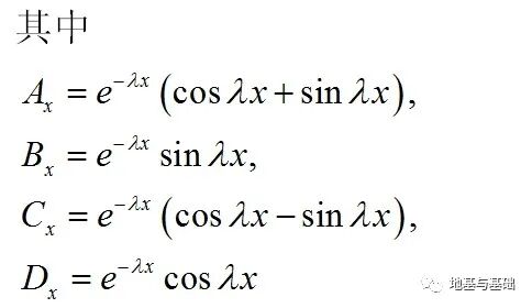

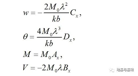

故此时梁的挠度w、转角θ、弯矩M和剪力V的表达式为:   图片
 其中系数Ax、Bx、Cx、Dx与上面相同。

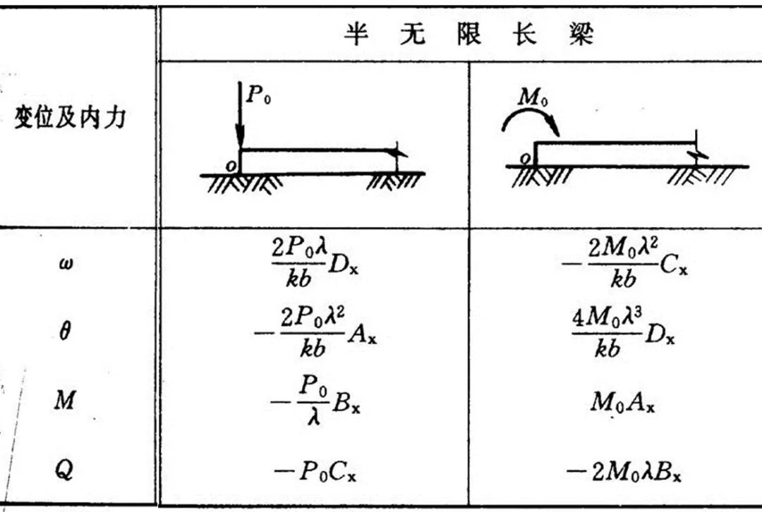

半无限长梁的w、θ、M和V↓ 图片
