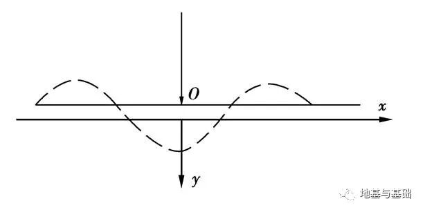

下图为一无限长梁受集中荷载P0作用,P0的作用点为座标原点O,假定梁两侧对称,其边界条件为:
↑无限长梁受集中荷载
①当χ→∞时,w=0;
②当χ=0时,因荷载和地基反力关于原点对称,故该点挠曲线斜率为零,即dw/dx=0;
③当χ=0时,在O点处紧靠P0的右边,则作用于梁右半部截面上的剪力应等于地基总反力之半,并指向下方,即V=-P0/2

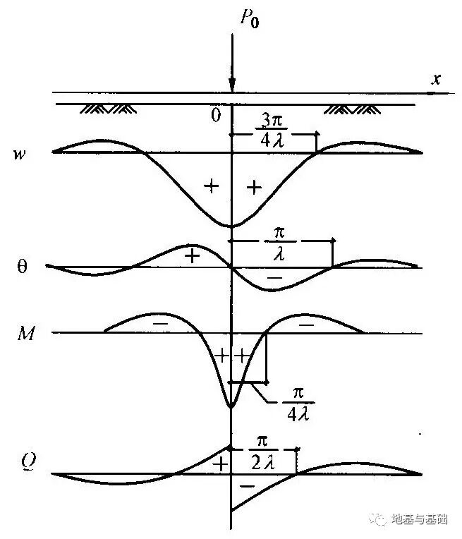

Ax、Bx、Cx、和Dx均为λx的函数,其值可由λx计算或从有关设计手册中查取。而对于集中力作用点左半部分,根据对称条件,应用上面计算式时,x取距离的绝对值,梁的挠度w,弯矩M计算结果与梁的右半部分相同,即公式不变,但梁的转角θ与剪力V则取相反的符号。可绘出w、θ、M、V随λx的变化情况,如图所示。
  ↑集中力作用下文克尔地基上无限长梁的挠度和内力
由挠度计算式可知,当x=0时,w=P0λ/2kb;当x=2π/λ时,w=0.00187P0λ/2kb。即梁的挠度随x的增加迅速衰减,在 x=2π/λ处的挠度仅为x=0处挠度的0.187﹪;在x=π/λ处的挠度仅为x=0处挠度的4.3﹪,故当集中荷载的作用点离梁的两端距离x>π/λ时,可近似按无限长梁计算,实用中将弹性地基梁分为以下三种类型:
