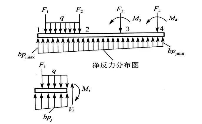

条形基础梁内力计算常用方法主要有简化计算法和弹性地基梁法。简化计算法有静力平衡法和倒梁法。
       当上部结构刚度很小时(如单层排架结构),宜采用静力平衡法。静力平衡法又称静定分析法。计算时先按直线分布假定求出基底净反力,然后将柱荷载直接作用在基础梁上。由于基础梁上所有的作用力都已确定,即可按静力平衡条件计算出任意截面上的弯矩和剪力。由于静定分析法假定上部结构为柔性结构,即不考虑上部结构刚度的有利影响,所以在荷载作用下基础梁将产生整体弯曲,与其它方法比较,计算所得的基础不利截面上的弯矩绝对值偏大。此法只宜用于上部为柔性结构、且基础自身刚度较大的条形基础。
       静力平衡法假定基底反力呈线性分布,以此求得基底净反力pj,基础上所有的作用力都已确定,并按静力平衡条件计算出任意截面上的剪力V及弯距M,由此绘制出沿基础长度方向的剪力图和弯距图,依此进行肋梁的抗剪计算及配筋。
