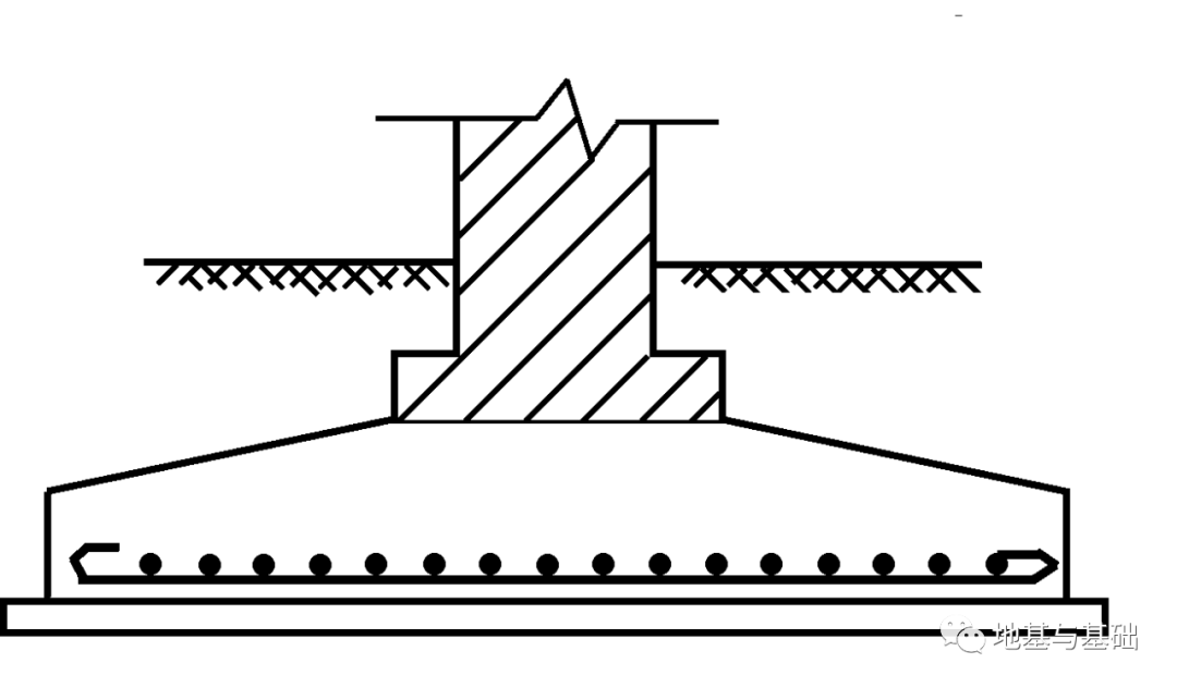

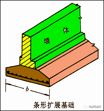

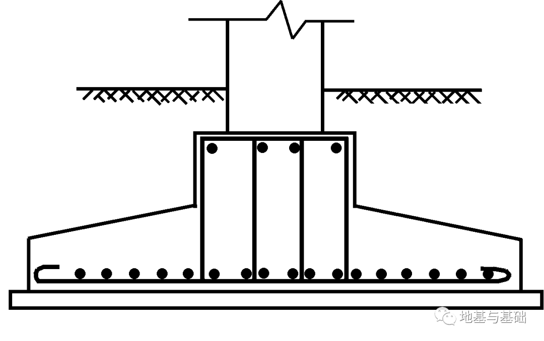

条形基础是承重墙基础的主要形式,墙下钢筋混凝土条形基础一般做成无肋式,但若地基土质不均匀,为了增强基础整体性,减小不均匀沉降,也可做成有肋式的条形基础,如图所示。
(a) 无肋式↑
 (b) 有肋式↑

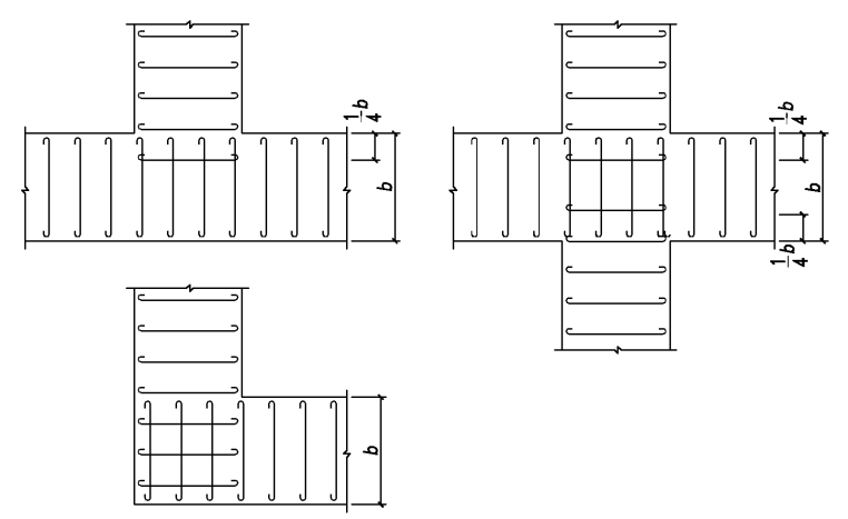

(2)当墙下钢筋混凝土条形基础的宽度大于或等于2.5m时,底板受力钢筋的长度可取宽度的0.9倍,并宜交错布置,见图3-4。
(3)钢筋混凝土条形基础底板在T形及十字形交接处,底板横向受力钢筋仅沿一个主要受力方向通长布置,另一方向的横向受力钢筋可布置到主要受力方向底板宽度1/4处(图3-10)。在拐角处底板横向受力钢筋应沿两个方向布置。
↑墙下条形基础纵横交叉处底板受力钢筋布置

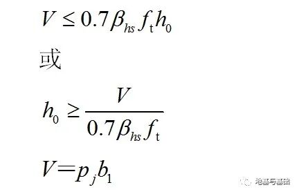

(2)基础高度确定及受剪承载力验算
基础内不配箍筋和弯起筋,故基础高度由混凝土的受剪承载力确定。
式中:
V——基础底板的剪力值,kN/m;
β
hs——受剪切承载力截面高度影响系数,当h0<800mm时,取h0=800mm;当h0>2000mm时,取h0=2000mm;
ft——混凝土轴心抗拉强度设计值(kPa);
h
0——基础的有效高度(m);

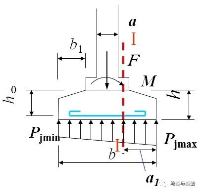

pj——扣除基础自重及其上土重后相应于作用的基本组合时的地基土单位基础宽度净反力(kPa),pj=F/b;对偏心受压基础可取墙边缘处单位宽度净反力;
b——基础底面宽度(m);
b1——基础悬壁部分计算截面的挑出长度(m),如图所示:当墙体材料为混凝土时,b1取为基础边缘至墙脚的距离;当墙体材料为砖墙且放脚不大于1/4砖长时,b1取基础边缘至墙脚的距离加1/4砖长(60mm);
F——荷载效应基本组合时上部结构传至基础顶面的竖向荷载值(kN/m)。

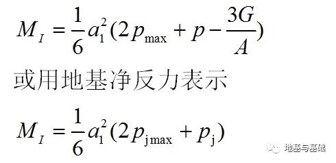

墙下条形基础任意截面每延米宽度的弯矩,可按下式进行计算;
式中:
MⅠ——任意截面Ⅰ-Ⅰ处相应于作用的基本组合时的弯矩设计值(kN·m);
a1——任意截面Ⅰ-Ⅰ至基底边缘最大反力处的距离(m):当墙体材料为混凝土时,取a1=b1;如为砖墙且放脚不大于1/4砖长时,取a1=b1+1/4砖长;
pmax ——基本组合时的基础底面边缘最大地基反力设计值(kPa);
p——基本组合时在任意截面I-I处基础底面地基反力设计值(kPa);
G——考虑作用分项系数的基础自重及其上的土自重(kN);当组合值由永久作用控制时,作用分项系数可取1.35;
A——每延米长度基础底面面积(m2);
pjmax ——基本组合时的基础底面边缘最大地基净反力设计值(kPa);
pj——基本组合时在任意截面I-I处基础底面地基净反力设计值(kPa)。

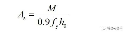

求得基础底板的弯矩后,便可计算基础底板受力钢筋的面积As,公式见下式:
式中:fy——钢筋抗拉强度设计值(N/mm2),见下表。
