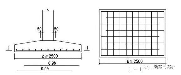

(5)当柱下钢筋混凝土独立基础的边长大于或等于2.5m时,底板受力钢筋的长度可取边长的0.9倍,并宜交错布置,如下图所示。
图↑柱下钢筋混凝土独立基础底板受力钢筋布置

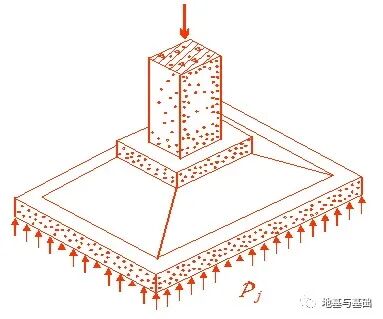

2  设计计算
(1)总体要求
柱下钢筋混凝土独立基础的计算应符合下列规定:

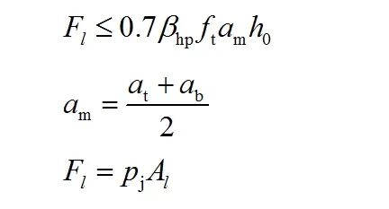

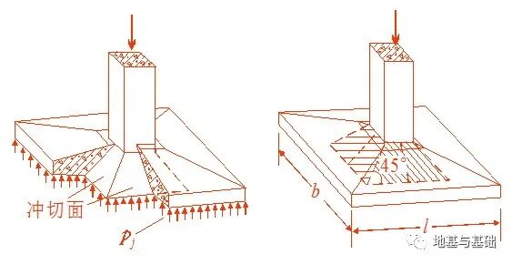

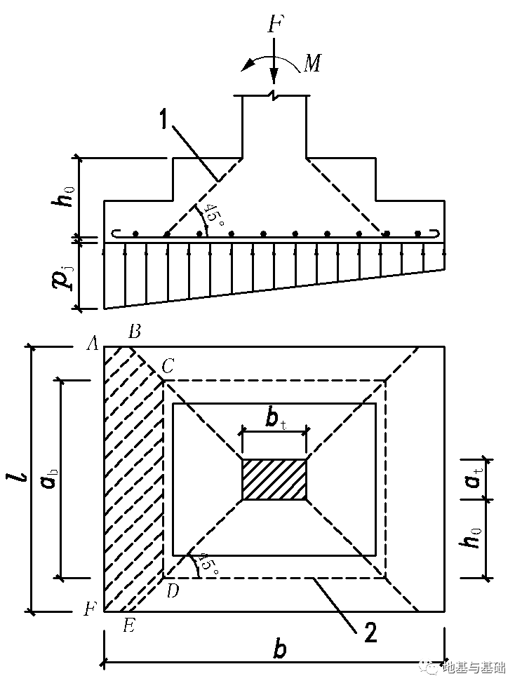

(2)受冲切承载力验算
在柱荷载作用下,如果基础的高度或阶梯高度不足,基础将沿着柱周边或阶梯变阶处产生冲切破坏,形成45°斜裂面的锥体。因此,设计时应验算基础的受冲切承载力,即由冲切破坏锥体以外的地基净反力所产生的冲切力不应大于冲切面处混凝土的抗冲切能力。对于矩形基础,短边一侧冲切破坏一般比长边方向危险,故通常只需验算短边一侧的基础受冲切承载力来确定底板的厚度。对于矩形截面的基础,应验算柱与基础交接处及基础变台阶处的受冲切承载力。

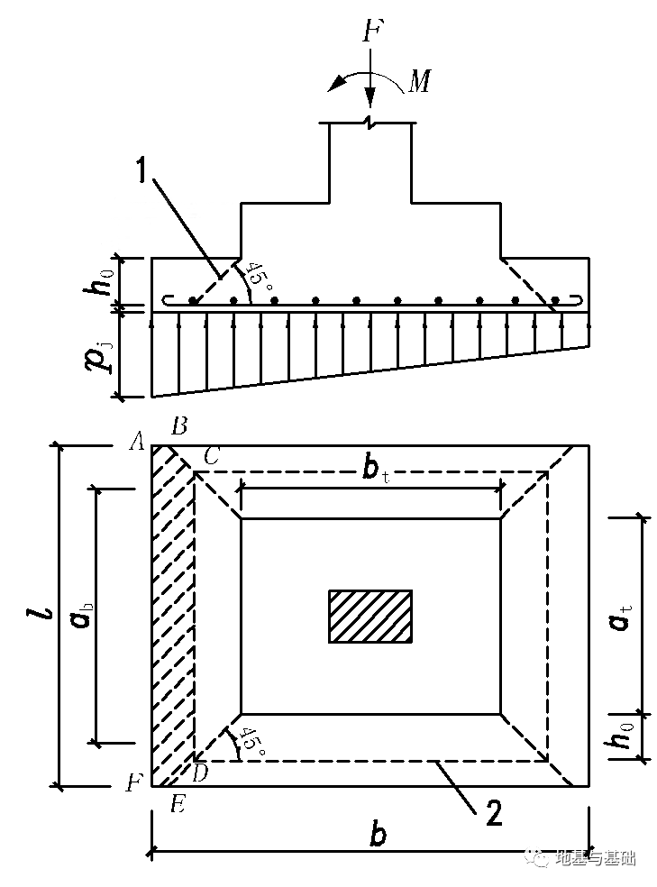

柱下钢筋混凝土独立基础的受冲切承载力应按下式验算:
式中:
βhp——受冲切承载力截面高度影响系数,当h≤800mm时,βhp=1.0;当h≥2000mm时,βhp=0.9,其间按线性内插法取用;
ft——混凝土轴心抗拉强度设计值(kPa);
h0——基础冲切破坏锥体的有效高度(m);
am——冲切破坏锥体最不利一侧计算长度(m);
at——冲切破坏锥体最不利一侧斜截面的上边长(m),当计算柱与基础交接处的受冲切承载力时,取柱宽;当计算基础变阶处的受冲切承载力时,取上阶宽;
ab——冲切破坏锥体最不利一侧斜截面在基础底面积范围内的下边长(m),当冲切破坏锥体的底面落在基础底面以内(见下图),计算柱与基础交接处的受冲切承载力时,取柱宽加两倍基础有效高度;当冲切破坏锥体的底面落在基础底面以外时,取基础底面宽度;当计算基础变阶处的受冲切承载力时,取上阶宽加两倍该处的基础有效高度。
pj——扣除基础自重及其上土重后相应于作用的基本组合时的地基土单位面积净反力(kPa),对偏心受压基础可取基础边缘处最大地基土单位面积净反力;
Al——冲切验算时取用的部分基底面积(m2)(图中的阴影面积ABCDEF);
Fl——相应于作用的基本组合时作用在Al上的地基土净反力设计值(kPa)。
(a)柱与基础交接处
(b)基础变阶处
 ↑计算阶形基础的受冲切承载力截面位置示意图

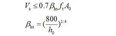

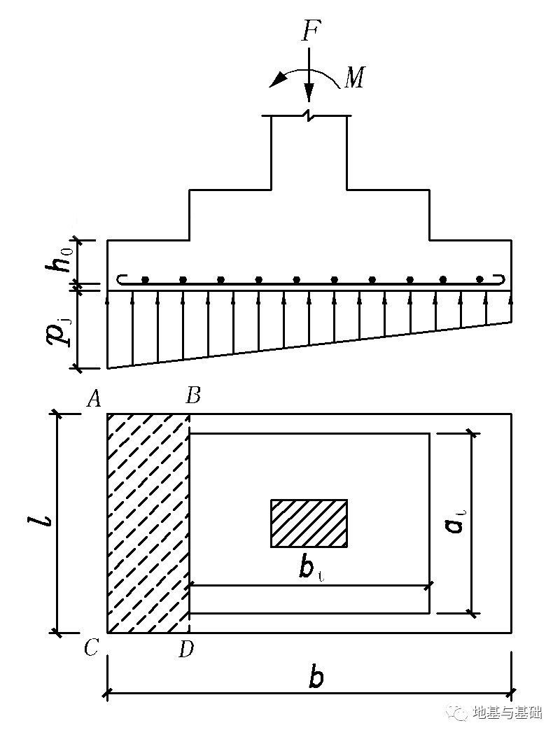

(3)受剪切承载力验算
当l≤at+2h0时,应按下列公式验算柱与基础交接处截面受剪承载力:
式中:
Vs ——柱与基础交接处的剪力设计值(kN),图中的阴影面积乘以基底平均净反力;
βhs——受剪切承载力截面高度影响系数,当h0<800mm时,取h0=800mm;当h0>2000mm时,取h0=2000mm;
A0——验算截面处基础的有效截面面积(m2)。当验算截面为阶形或锥形时,可将其截面折算成矩形截面,截面的折算宽度和截面的有效高度按《建筑地基基础设计规范》GB50007附录U计算。
(a)柱与基础交接处
(b)基础变阶处
↑ 验算阶形基础受剪切承载力示意图

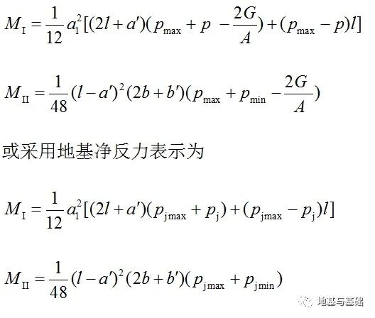

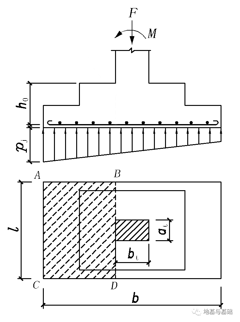

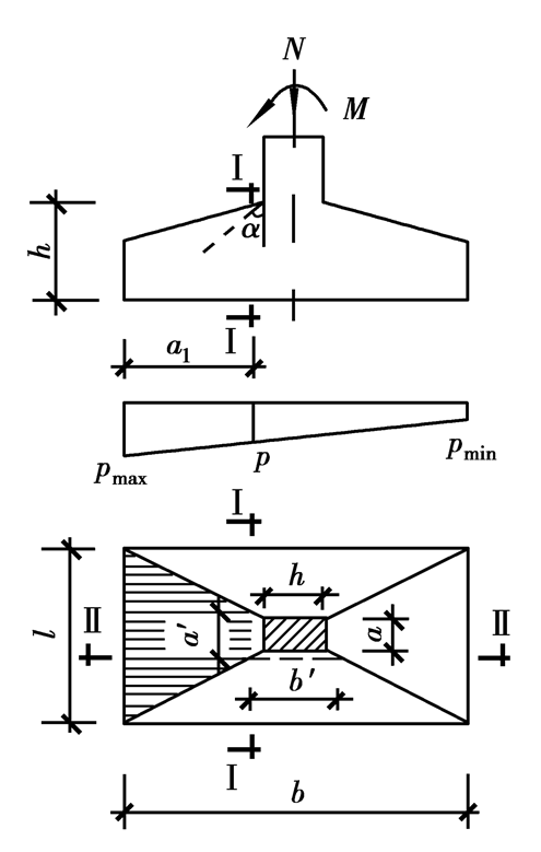

(4)基础受弯计算
在地基净反力作用下,基础沿柱的周边发生双向弯曲,所以两个方向均应配受力钢筋,钢筋面积按两个方向的最大弯矩分别计算。
在轴心荷载或单向偏心荷载作用下,当台阶的宽高比小于或等于2.5和偏心距小于或等于1/6基础宽度时,柱下矩形独立基础任意截面的底板弯矩可按下列简化方法进行计算,如下图所示。
式中:
MⅠ、MⅡ——任意截面Ⅰ-Ⅰ、Ⅱ-Ⅱ处相应于作用的基本组合时的弯矩设计值(kN·m);
a
1——任意截面Ⅰ-Ⅰ至基底边缘最大反力处的距离(m);
l、b——基础底面的边长(m);
pmax、pmin——相应于作用的基本组合时的基础底面边缘最大和最小地基反力设计值(kPa);
p——相应于作用的基本组合时在任意截面I-I处基础底面地基反力设计值(kPa);
G——考虑作用分项系数的基础自重及其上的土自重(kN);当组合值由永久作用控制时,作用分项系数可取1.35;
pjmax、pjmin——相应于作用的基本组合时的基础底面边缘最大和最小地基净反力设计值(kPa);
pj——相应于作用的基本组合时在任意截面I-I处基础底面地基净反力设计值(kPa);
↑矩形基础底板受弯计算示意图
