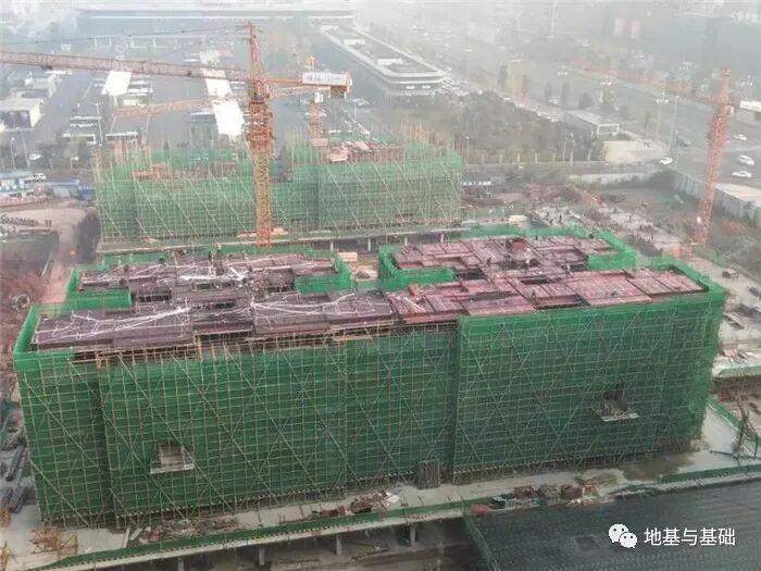

(1)合理安排施工顺序:当建筑物各部分高低差别极大或荷载大小悬殊,应按照先高后低、先重后轻的原则安排施工顺序,必要时还要在高或重的建筑物竣工之后间歇一段时间再建低或轻的建筑物,这样可达到减少部分沉降差的目的。带有地下室和群房的高层建筑,施工时应断开后浇带,待高层部分主体结构完成时再连接成整体。如采用桩基,可根据沉降情况调整。

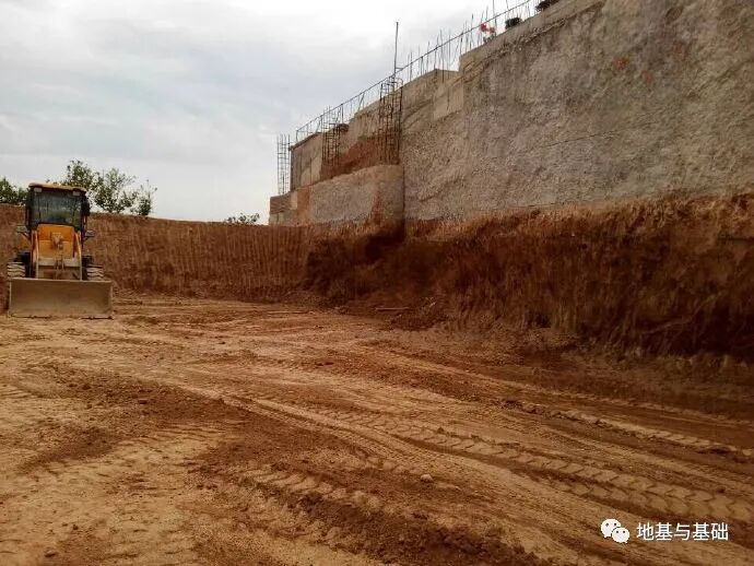

(2)在新建基础、建筑物侧边不宜堆放大量的建筑材料或弃土等重物,以免地面堆载引起建筑物产生附加沉降。严重的还会引起建筑物倒塌,比如上海某小区的大楼倒塌事件。

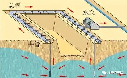

(4)打桩施工过程中、降低地下水过程中以及基坑开挖过程中都可能对邻近建筑物产生的不利影响,因此要采取相应的措施。
↑基坑降水示意图
