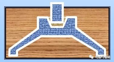

③采用自重轻、覆土少的基础型式,例如空心基础、壳体基础、浅埋基础等。若室内外高差较大,可采用架空地板代替室内厚填土。
↑壳体基础

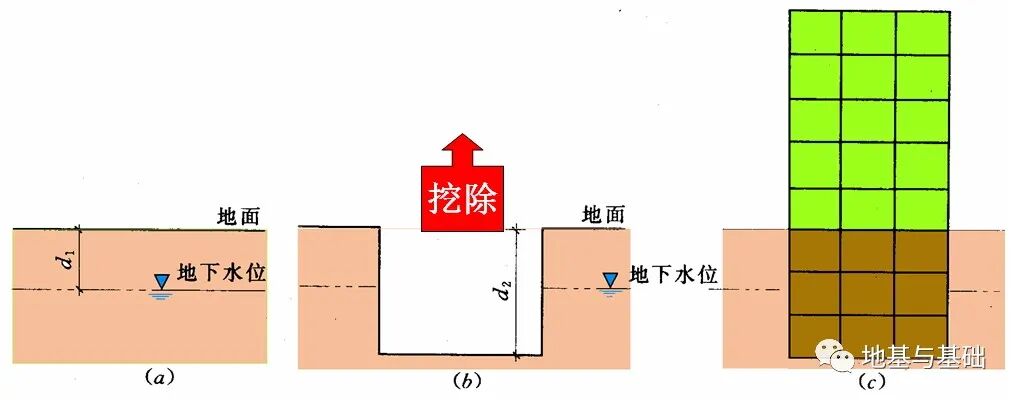

(2)减小或调整基底附加压力
①对不均匀沉降要求严格的建筑物,可以通过改变基础底面尺寸调整基底压力,使沉降均匀。
②设置地下室或半地下室。利用挖去的土重补偿部分甚至全部建筑物的重量,使基底附加压力减小,达到减小沉降的目的。箱形基础及设有地下室的筏板基础是很好的减小基底附加压力的基础形式。
 ↑补偿基础示意

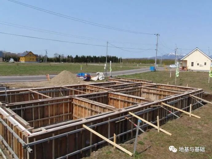

(3)增强基础刚度
在软弱和不均匀的地基—般采用整体刚度较大的交叉梁、筏形和箱形基础,提高基础的抗变形能力,以调整不均匀沉降。
↑箱形基础
