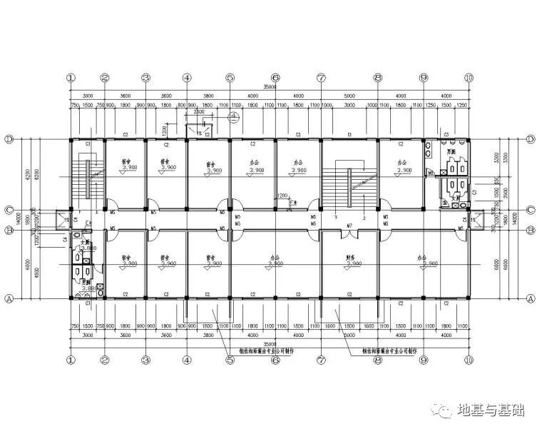

(1)建筑物的体型应力求简单
建筑物的体型设计应力求避免平面形状复杂和立面高差悬殊。复杂的体型常常是削弱建筑物整体刚度和加剧不均匀沉降的重要因素。因此,地基条件不好时,在满足使用要求的条件下,应尽量采用简单的建筑体型,如长高比小的“一”字形建筑物。
平面形状复杂(如“L”、“T”、“Ⅱ”、“Ⅲ”形等)的建筑物,纵、横单元交叉处基础密集,地基中附加应力互相重叠,必然出现比别处大的沉降。加之这类建筑物的整体性差,各部分的刚度不对称,很容易遭受地基不均匀沉降的损害。
↑建筑平面复杂

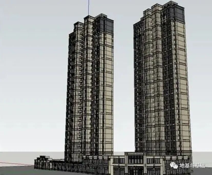

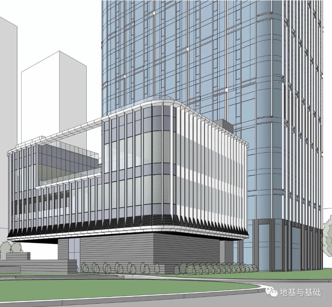

建筑物高低(或轻重)变化太大,地基各部分所受的荷载不同,也易出现过量的不均匀沉降。据调查,软土地基上紧接高差超过一层的砌体承重结构房屋,低部很容易开裂。因此,当高度差异或荷载差异较大时,可将两者隔开一定距离,当拉开距离后的两个单元必须连接时,应采取能自由沉降的连接构造。

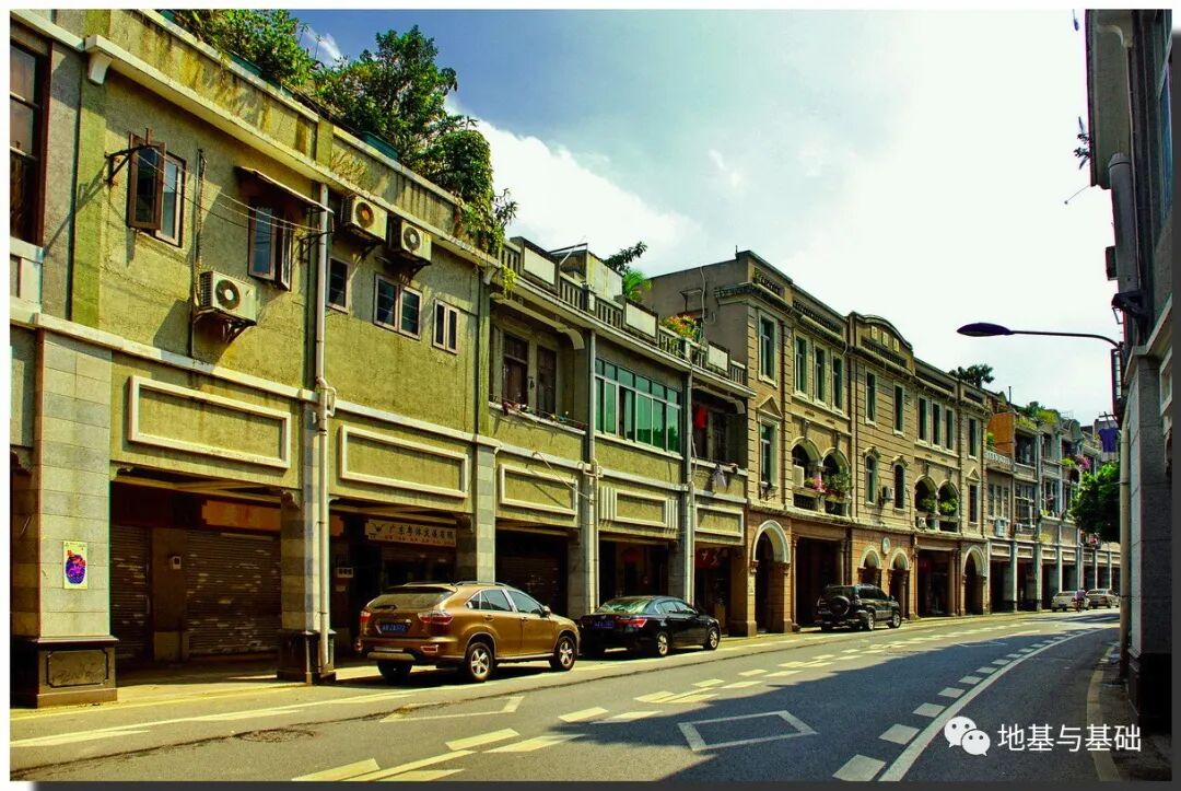

 (2)控制长高比
建筑物的长高比是决定结构整体刚度的主要因素。长高比大的砌体承重房屋,其整体刚度差,纵墙很容易因挠曲过度而开裂。一般情况下,二层上的砌体承重房屋,当预估的最大沉降量超过120mm时,长高比不宜大于2.5;对于平面简单、内外墙贯通,横墙间隔较小的房屋,长高比的控制可适当放宽,但一般不大于3.0。不符合上述要求时,一般要设置沉降缝。

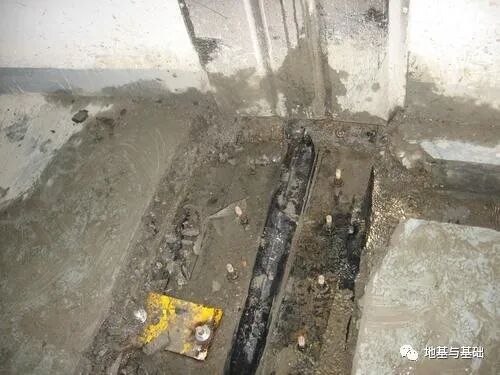

(4)设置沉降缝
用沉降缝将建筑物(包括基础)分割为两个或多个独立的沉降单元,可有效地防止不均匀沉降发生。分割出的沉降单元,原则上要求满足体型简单、长高比小以及地基比较均匀等条件,自成沉降体系。
为此,沉降缝的位置通常选择在下列部位上:
①建筑物结构或基础类型不同处;
②建筑物平面转折部位,
③建筑物的高度或荷载有很大差异处;
④地基土的压缩性有显著差异或地基基础处理方法不同处;
⑤长高比过大的砌体承重结构中部,长度超过50m的钢筋混凝土框架结构的中部;
⑥分期建造房屋交界处;
为防止缝两侧的结构相向倾斜面而互相挤压沉降缝应有足够的宽度。一般情况下二、三层房屋,缝宽50~80mm;四、五层房屋,80~120mm;五层以上,应不小于120mm。
