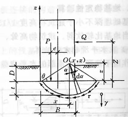

3.整体稳定验算
当地基内存在软弱土层或地基土质不均匀时,应采用极限平衡理论的圆弧滑动面法验算地基整体稳定性。
其最危险的滑动面上诸力对滑动中心所产生的杭滑力矩与滑动力矩应符合下式规定:
式中:
MR——抗滑力矩;
Ms——滑动力矩;
K——整体稳定性安全系数,取1.2。

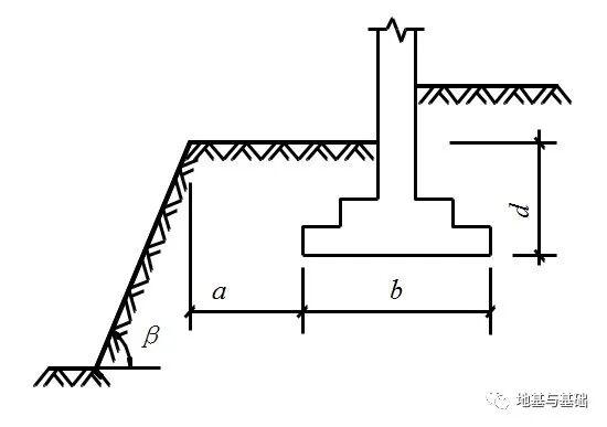

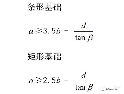

位于稳定土坡坡顶上的建筑 ,应符合下列规定:
(1)对于条形基础或矩形基础,当垂直于坡顶边缘线的基础底面边长小于或等于3m时,其基础底面外边缘线至坡顶的水平距离应符合下式要求,且不得小于2.5m:
 式中:
a——基础底面外边缘线至坡顶的水平距离(m);
b——垂直于坡顶边缘线的基础底面边长(m);
d——基础埋置深度(m);
β——边坡坡角(°)。
(2)基础底面外边缘线至坡顶的水平距离不满足上面两式的要求时,可根据基底平均压力按整体稳定验算来确定基础距坡顶边缘的距离和基础埋深。

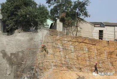

(3)当边坡坡角大于 45°、坡高大于8m时,尚应验算 坡体稳定性 ( 点击可查看计算过程 )。

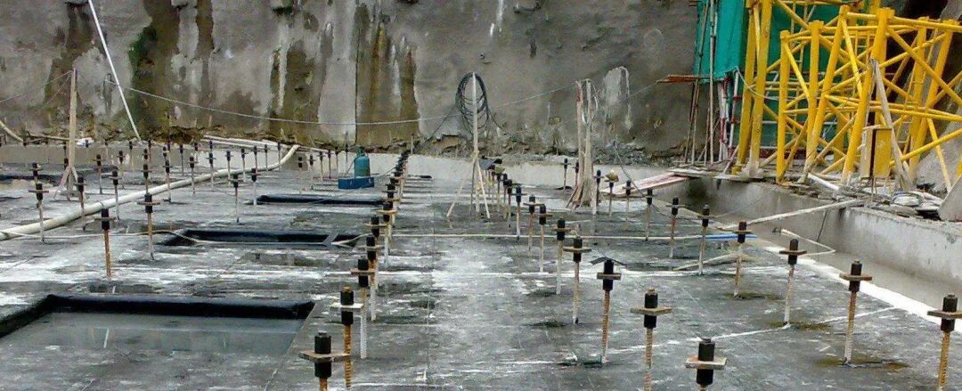

4.抗浮验算
抗浮稳定性验算应符合下式的要求:
Fk——上部结构传至基础顶面的竖向永久荷载;
Gk——基础自重和基础上的土重之和;
Ff——水浮力,在建筑物使用阶段按与设计使用年限相应的最高水位计算;在施工阶段,按分析地质状况、施工季节、施工方法、施工荷载等因素后确定的水位计算。
Kf——抗浮稳定安全系数,可根据工程重要性和确定水位时统计数据的完整性取1.0~1.1。
抗浮稳定性不满足设计要求时,可采用增加压重或设置抗浮构件等措施。在整体满足抗浮稳定性要求而局部不满足时,也可采用增加结构刚度的措施。
